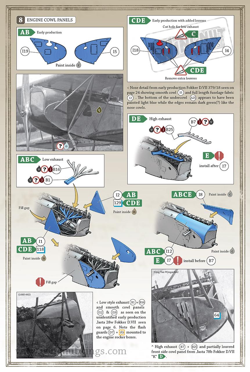

http://www.wingnutwings.com/ww/v2B590C86/www/products/model_kitsets/32067/online_instructions/32067%20Fokker%20D.VII%20(Fok)%20Early%20Instructions.pdf
Robisz wszystko jak w instrukcji, schemat malowania A jeżeli trzeb adokonac jakiegoś wyboru. po prostu kopiujesz to co zrobił wingnut. Ksiazki ci do niczego w takiej sytuacji niepotrzebne.

To z Edkiem masz tu problem, bo Twój to najwcześniejszy wariant z fabryki Fokkera w Schwerinie. Także z inną rurą wydechową, przechodzącą na wylot przez panel boczny. Co prawda ta rura jest w zestawie Edka (części 1 i 3 na ramce A) ale panel boczny jest sporo inny niż w OAW. Możesz co prawda wiercić i szlifować, ale czy warto? Możesz też kupić blaszkę Parta "Fokker early" ale ona jest dopasowana do Rodena, nie wiem jak będzie współgrała z Eduardem.
Szczegóły jak zwykle bezkonkurencyjnie pokazuje Wingnut (twój to wariant "A"):

Po co tą blaszkę kupować? żeby kase wyrzucicc? Przeciez te paneliki to mozna bez problemu zrobić na podstawie przeskalowanej instrukcji z WnW : wyciać z cieniutkiego polistyrenu. akurat trafił sie najłatwiejszy wariant do przerabiania, zero przetłoczeń, 3 prostokąciki wzierników do naklejenia i gotowe.
