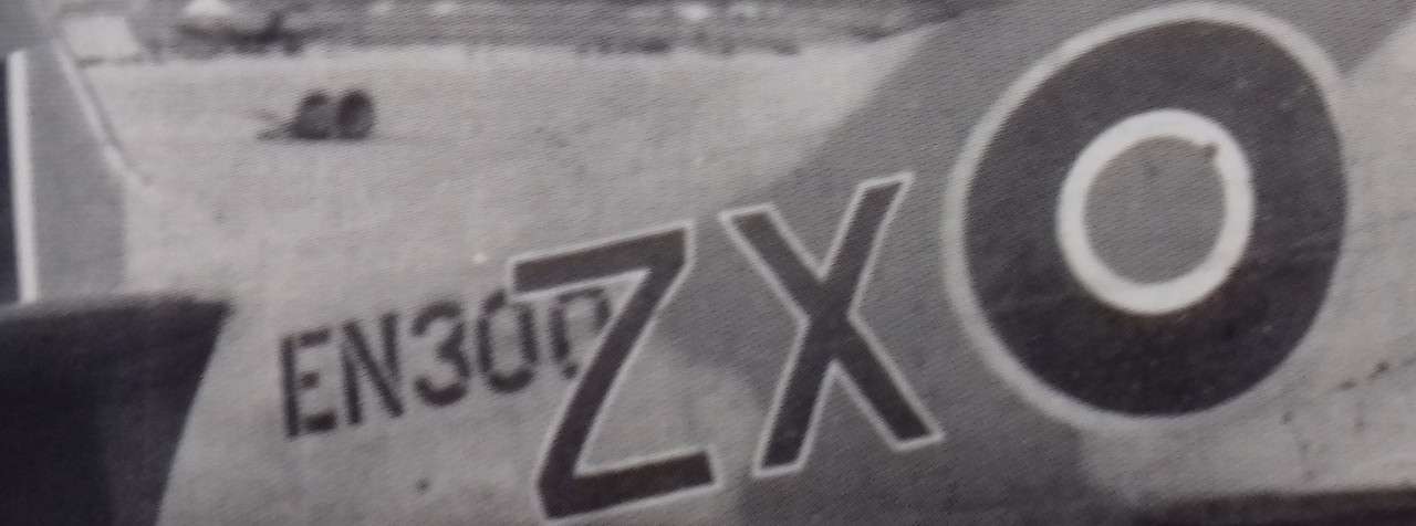

Jeszcze takie zdjęcie ZX-9 w Polish Fighters Colours
Drutu nie widzę, ale gniazdo w kadłubie jakby było.

Postprzez greatgonzo » sobota, 8 stycznia 2022, 16:54
A, ok. W takim razie trudno o przywrócenie IFF.
Gniazdo, jeśli nieaktywne, powinno być zaślepione czerwoną naklejką, taką jak karabiny i czy wylot Plesseya, tylko mniejszą. Ale w Afryce królowały zaślepki niebieskie, no i można mnożyć powody, dla których brak zaślepki. W Europie jednak było porządniej.
Wydany w listopadzie '42, amerykański dokument określający rodzaj sprzętu radio dołączanego do samolotów wysyłanych na określone TO mówi o pakowaniu na MTO odpowiednika IFF mkII, do momentu dostępności odpowiednika mkIII. Miało to nastąpić niebawem. Przy czym dokument wspomina, że mkII ma być używany przez AAF i RAF. To jednak 'daleki strzał' i moim zdaniem w okresie działań PFT radia IFF nie używano. W ogóle na 'afrykańskich' myśliwcach trudno jest dopatrzeć się tego systemu. Co prawda materiał zdjęciowy nie powala. Drugie 'co prawda', to fakt, że radio na MTO to jest spory kłopot i ciężko jest ogarnąć ten temat.
