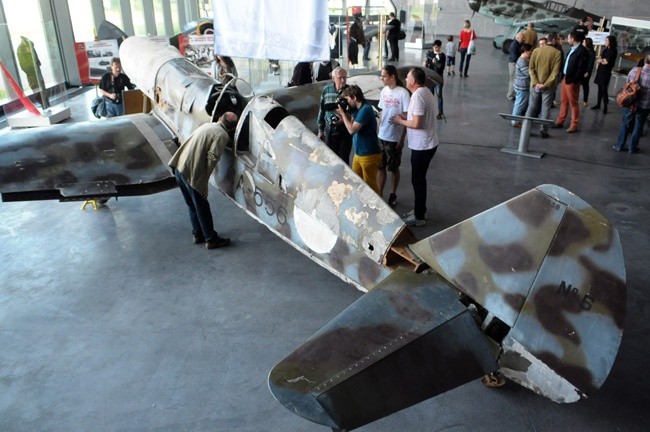

Mamy nieco 100% pewnych informacji dotyczących kolorów francuskiego kamuflażu wojennego. Część jest bardzo oczywista: to Caudron z Finlandii znajdujący się obecnie na wystawie w Muzeum Lotnictwa Polskiego w Krakowie. Ma na sobie oryginalne malowanie.
Co do kolorów "z oryginalnego wzornika" - francuski wzornik obejmuje dużo więcej kolorów niż te używane w trójkolorowym kamuflażu na Caudronie. Wydaje mi się że soczysta zieleń na pokazanym tu przez Ochliego modelu Morana to raczej Vert Protective z okresu przedwojennego, np. tu:

Kolory Hataki wydają się OK, tyle że "Vert" Hataki to ten przedwojenny, a "Khaki Fracais" to "Vert Fonce"
(nazwa była używana zamiennie, pisze o tym Franciszek Strzelczyk w znakomitej monografii Caudrona:
Są tam też kolorowe zdjęcia niemieckie pokazujące Blocha 152 i Bostona (kolory jak na krakowskim Caudronie).

A skąd pewność że "odpowiednia zieleń" dla trójkolorowego kamuflażu jest inna niż na Caudronie?
Jest taka książka, może tam będzie rozwiązanie.
W sumie można też zrobić printscreena z tego filmu i w programie graficznym nieco skorygować kolory - bo film jest nagrany przy sztucznym świetle, bardzo zażółcony (papier nie wygląda na biały).

Bo na caudronie jest khaki, który z naszym khaki nie ma nic wspólnego. Czasami nazwy kolorów są pokrętne. Ja przyjmuję taki punkt widzenia. Są dwa wzorniki, ktoś je opracował na jakichś podstawach, tak zakładam. W obydwóch vert wygląda niemal tak samo a w jednym z nich jest informacja, że bywał stosowany zamiennie z khaki. Więc dla mnie przy braku mozliwości prowadzenia badań sprawa na dzisiaj jest rozstrzygnięta.

Tak jak napisałem, Franciszek Strzelczyk (wraz z Bartłomiejem Belcarzem) - uważam że faceci się znają - w monografii Caudrona napisali że kolor widoczny na Caudronie miał dwie nazwy: Kaki mat (wg "wzornika STAe") oraz "Vert Fonce mat" ("nazwa stosowana").
