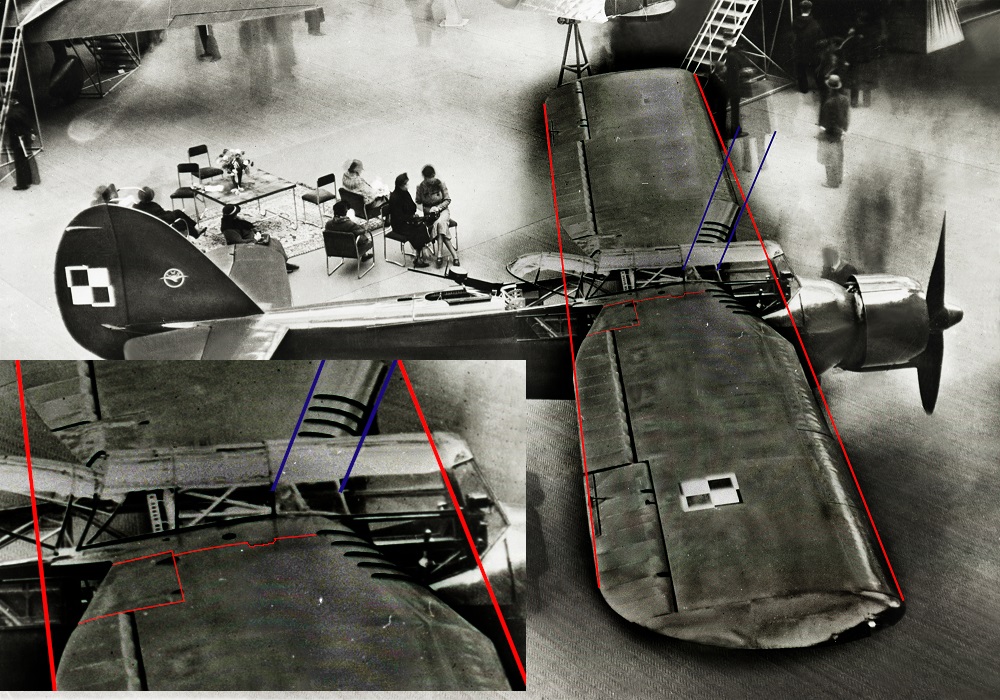

W istniejących planach Czapli istnieje przekłamanie dotyczące slotów na przykadłubowej części skrzydeł.
Być może, jest to konsekwencja opacia się autora planów na rysunkach tego samolotu zamieszczonych w katalogu PZL dostępnego w dygitaliach Muzeum Lotnictwa.
Na zdjęciu jest tak:
Zgodnie z zasadami perspektywy, gdyby sloty w tej części skrzydła były prostokątne, linie niebieskie powinny być zbieżne w odwrotnym kierunku.
Czy głębokość slotów nie jest określana procentowo w stosunku do szerokości skrzydła?, wtedy moja uwaga miałaby uzasadnienie oparte nie tylko na "kreskach"

Postprzez bedrzich » sobota, 11 stycznia 2025, 00:47
Bogdan Stanek napisał(a):Czy głębokość slotów nie jest określana procentowo w stosunku do szerokości skrzydła?, wtedy moja uwaga miałaby uzasadnienie oparte nie tylko na "kreskach"
Najlepiej by było, ale wcale nie muszą! Np ze względów technologicznych MOŻE BYĆ łatwiej zrobić prostokątne…

Postprzez Comek » sobota, 11 stycznia 2025, 11:32
Element po którym poprowadziłeś niebieską linie jest czarny (cień?) Jak poprowadzisz po grani białego i czarnego koloru uzyskasz inny kąt

Postprzez bedrzich » sobota, 11 stycznia 2025, 11:58
Comek napisał(a):Element po którym poprowadziłeś niebieską linie jest czarny (cień?) Jak poprowadzisz po grani białego i czarnego koloru uzyskasz inny kąt
Też mi się zdawało, że widzę lekką zbieżność, aczkolwiek w Militariach o Mewie na rysunku ta część slotu jest prostokątna, czy raczej - ma równolegle krawędzie natarcia i spływu…

Postprzez Bogdan Stanek » sobota, 11 stycznia 2025, 12:30
Proszę podać numer Militarii z Czaplą, bo nie mam.

Postprzez bedrzich » sobota, 11 stycznia 2025, 16:03
Bogdan Stanek napisał(a):Obrazek
Nr. 11 z 1996r, autor: A. Glass
ISBN: 83-86209-61-5
To te pierwsze, poziome

Postprzez Bogdan Stanek » sobota, 11 stycznia 2025, 21:41
Dziękuję,
plany, które mam, zapewne pochodzą z tej publikacji.
