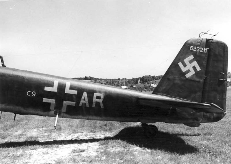

Postprzez Kuba P. » piątek, 8 czerwca 2012, 15:35
marco2607 napisał(a):Malowanie z hasegawy a to co znalazłem w wydawnictwie trojca trochę się różni.
A co na to zdjęcia? :)
Masz tu kalkomwanie do ciekawego egzemplarza C9+AR
http://www.rlm.at/cont/profil13_e.htm
http://www.warbird.ch/contento/Berichte ... fault.aspx
Są zdjęcia. Ja bym się skłaniał ku tej maszynie. Fajna historia i nieczęsto spotykany na Junkersach G kamuflaż.

Postprzez Kuba P. » piątek, 8 czerwca 2012, 19:31
Zdjecia i sam zdecyduj.

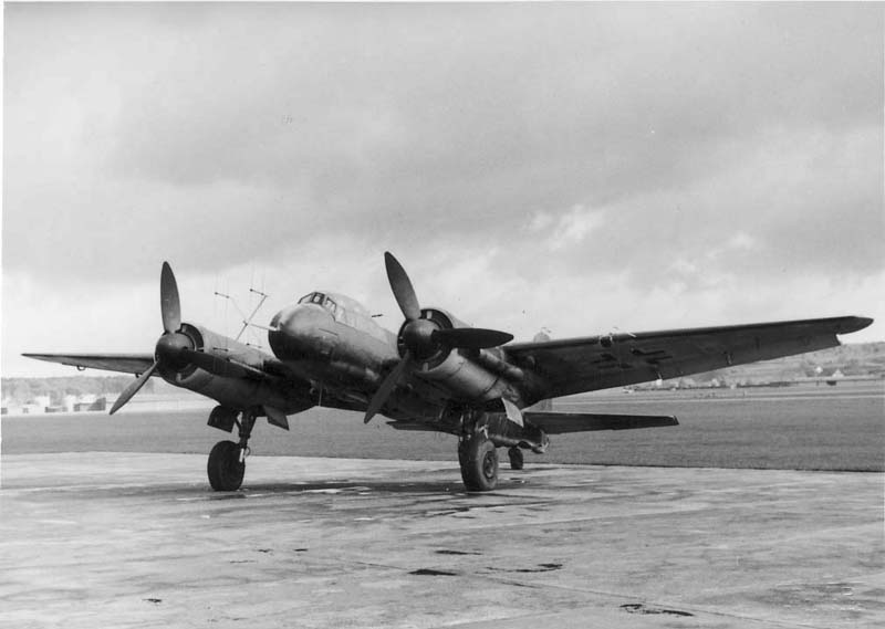

Postprzez Kuba P. » sobota, 9 czerwca 2012, 08:17
marco2607 napisał(a):Kuba ty :twisted: po meczu taki tekst. Liczyłem na podpowiedź.
Humor mi siadł po meczu a do tego Radegasty...sam wiesz :)
Ale wracajac do tematu:
http://falkeeins.blogspot.com/2010/01/j ... ghter.html
Na moje oko to jest gęsto pomalowany, szlaczki, plamki - polowe dokamuflowanie na gęsto i ze dwa kolory zielone.
Tak bym to widział.
No i oznaczenia - oryginalnie czarne, białe namalowane przez Szwajcarów.
Zwróć uwagę też na ETC pod skrzydłami.
