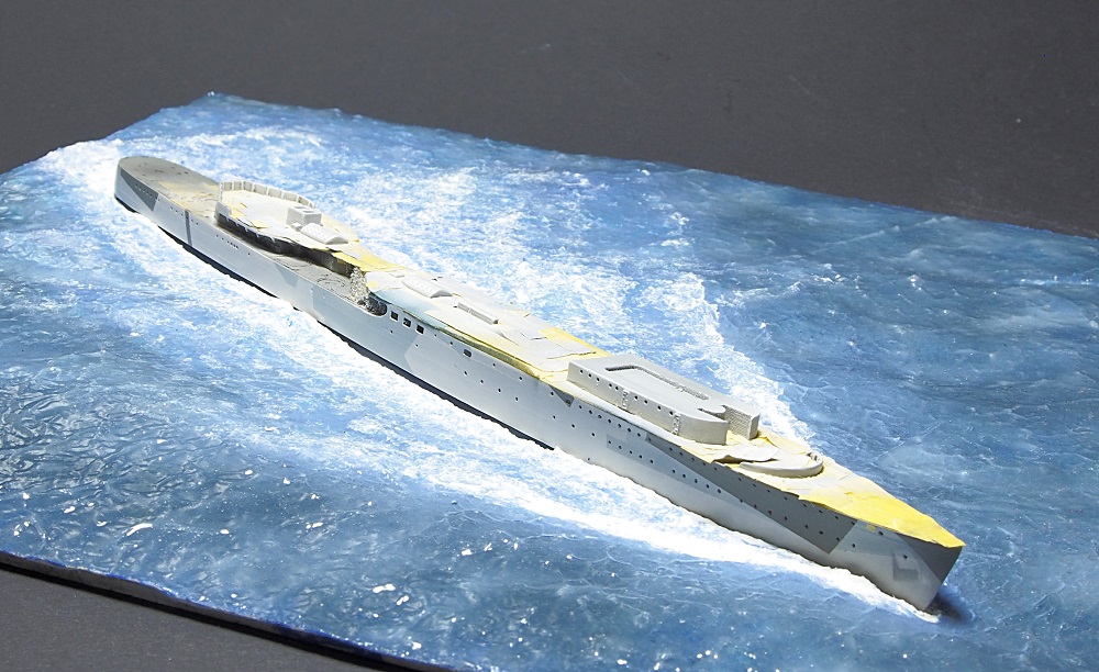

@zegeye - zacząłem od przyklejenie wykałaczek imitujących fale.Na to kartka grubszego papieru z wyciętą dziurą na statek.
Następnie malowanie "morza" i warstwa wikolu jako wstępna faktura.Potem Clear Water od MIGa dwa razy i piana AK Water Foam.Na tym etapie wygląda to tak jak na zdjęciach z mojego poprzedniego postu.
W związku z tym iż efekt był niesatysfakcjonujący pomalowałem obszar spienionej wody błękitnym i na to znowu Clear Water od MIGa ale tym razem rozcieńczony wodą(lepiej się rozprowadza ) No i ponownie piana.
Efekt poniżej :)
