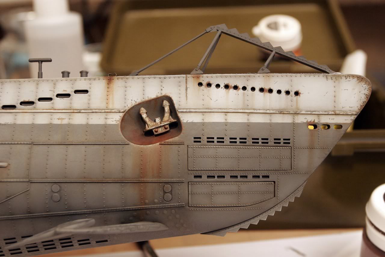

Postprzez siara1939 » czwartek, 10 lipca 2008, 10:09
Masz pewnie racje Jaro, ale skoro ktos juz poswiecil czas na to aby zrobic farby przypominajace kolor orginalu, to chyba bedzie lepiej jak uzyje ich, zamiast mieszac nowe, szczegolnie ze nie mam pojecia jakiego koloru, lub odcienia U-552 byl- nie ma zadnej kolorowej fotki.
Najwyzej je rozjasnie do skali.
Dorobilem box BBC- z jednej fotki, najlepiej jak umialem.
Zaokraglilem tez obudowy wentylatorow- te w zestawie byly przygotowane pod pozniejsze typy U-bootow z wetylatorami siatkowymi u gory.
CDN...

Re: U-552 SBS
Postprzez siara1939 » czwartek, 10 lipca 2008, 21:25
mr.jaro napisał(a):Teraz z innej beczki. Zasadniczo nie mam nic wspolnego z modelarstwem okretowym, ale akurat ten okret, ten zestaw (ktory spoczywa takze w czelusciach mego magazynu) i szczegolnie ten watek mocno zachecaja do podjecia wlasnych prob. Chwilowo jedyna przeszkoda jest brak czasu, dlatego przynajmniej z wielka ciekawoscia sledze Twoje poczynania. W przyszlosci bedzie na czym sie wzorowac.
Czekam wiec, az Cie vena najdzie. Chetnie popatrze jak inni sobie rade daja, a uwierz mi ze to wciaga. Nie wiem dlaczego ale z dnia na dzien coraz chetniej zasiadam do pracy nad nim, to dziwne, bo z regoly w miare postepow checi slabna.
Poki co wkleilem BBC box w jego miejsce i dorobilem pare kabelkow. Wydaje mi sie ze gotowy na podkladowke.
CDN...

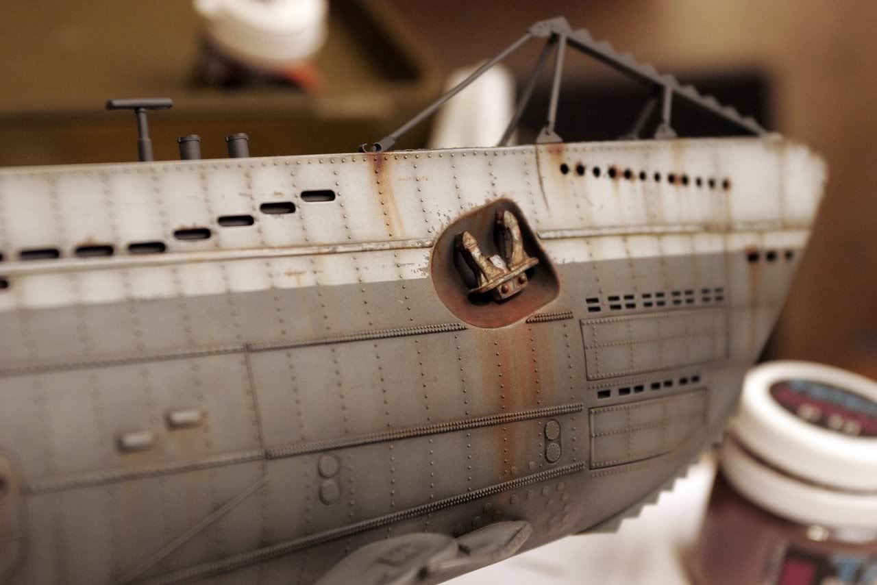

Postprzez siara1939 » piątek, 11 lipca 2008, 00:59
Polozylem podklad. Szara Tamiya Fine na burty i podloge, a biala na peryskopy:
Widac pare baboli, ale nic strasznego.
CDN...

Postprzez siara1939 » piątek, 11 lipca 2008, 21:36
Papierkiem o ziarnie 80 zadrapalem deseczki:
Revell mat black w stosunku 1/8 z Humbroll enamel thinner polozony na dolnych powierzchniach:
CDN...
