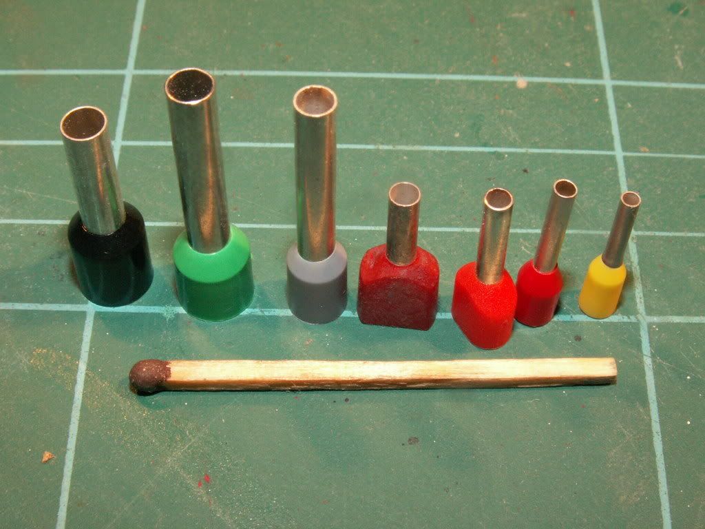

Postprzez Juliusz » poniedziałek, 1 września 2008, 20:31
Jako rurki możesz wykorzystać złączki elektryczne do kabli. Ścianki są cienkie, a zatem bardzo łatwe w obróbce. Ja do cięcia ich używam czeskiej piłki.
Wspaniały model.

Postprzez siara1939 » wtorek, 2 września 2008, 08:40
Dzieki Juliusz za porade. Uzywam czego sie da, czasami nawet rzeczy ktore przypadkowo nawina sie pod reke, aczkolwiek w tym przypadku nie moglem znalezc odpowieddniej srednicy rurki. Stwierdzilem, ze szybciej bedzie po prostu zwinac te rurke z kawalka blaszki- przy okazji szkolac warsztat. :D
Zapamietam jednak to co napisales na przyszlosc. ;o)
