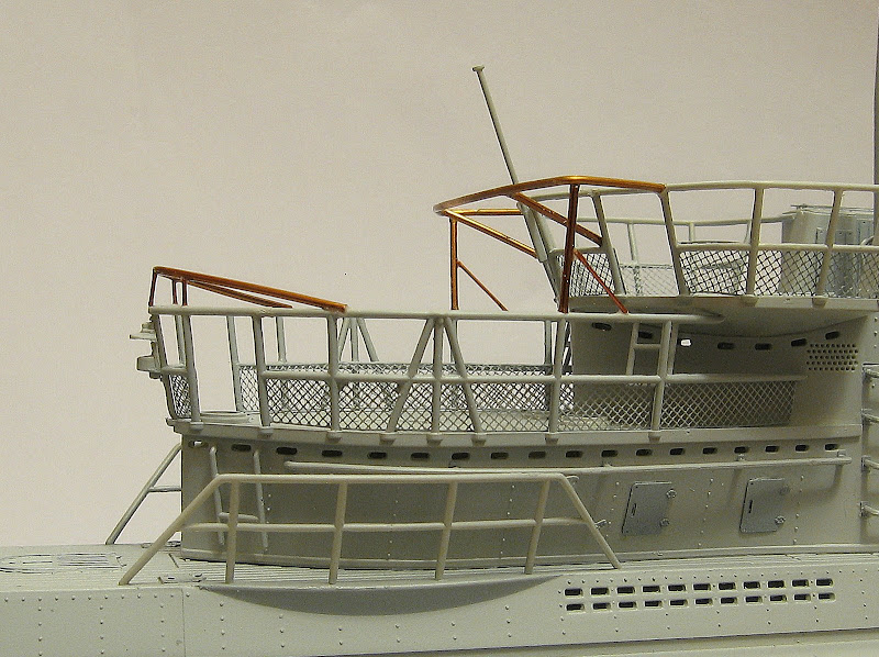

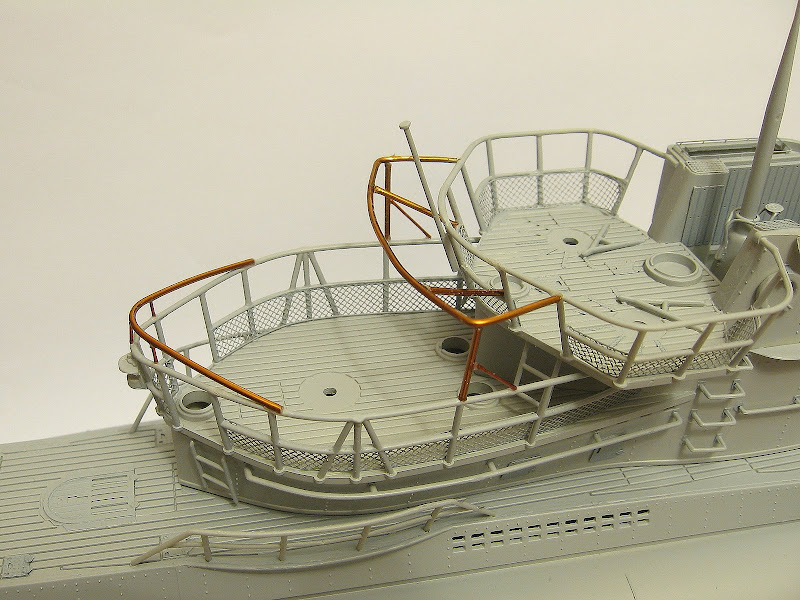

Wiem, że od fotek ciągle niepomalowanego kiosku już pewnie chce się Wam rzygać ale jeszcze musicie trochę wytrzymać. W nocy męczyła mnie kwestia ograniczników działka 37mm. Planowałem ich nie robić bo myślałem, że nie dam rady i zdjęć było mało ale po obudzeniu się doszedłem do wniosku, że taki bajer to mój okręt musi mieć :!: :!:
Obiecuję, że to już ostatnie fotki kiosku przed malowaniem :D
Wytłumaczę się trochę czemu takie grube te pałąki - bo czuję się trochę temu winny. Otóż na zdjęciach widać, że sąz takich samych rurek i prętów jak relingi na kiosku. Idąc tym tropem postanowiłem dobrać taki drut by pasował grubością do lekko przesadzonych relingów Revella, których już absolutnie nie dałbym rady zrobić w takiej ilości i na takim poziomie. Przymierzałem z cieńszego drutu ale wyglądało to trochę śmiesznie.

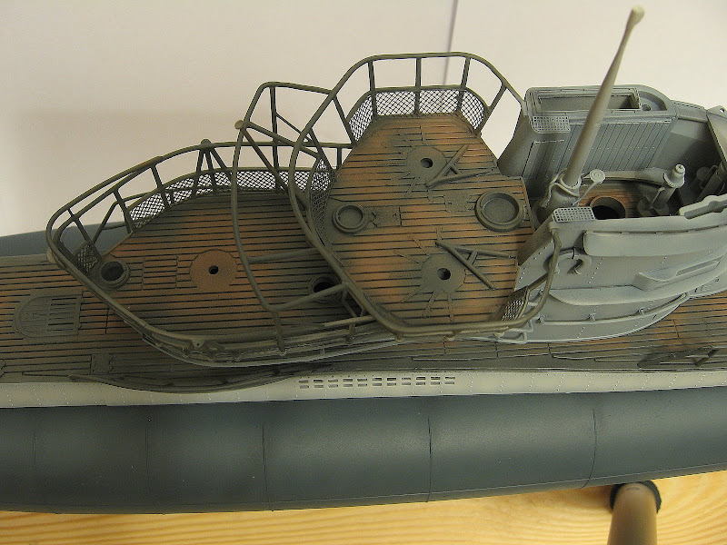

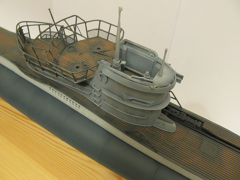

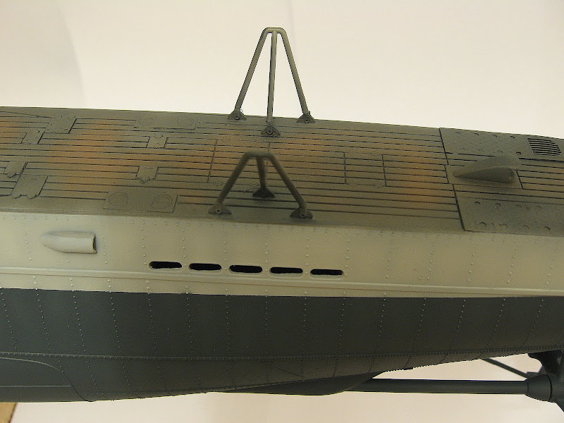

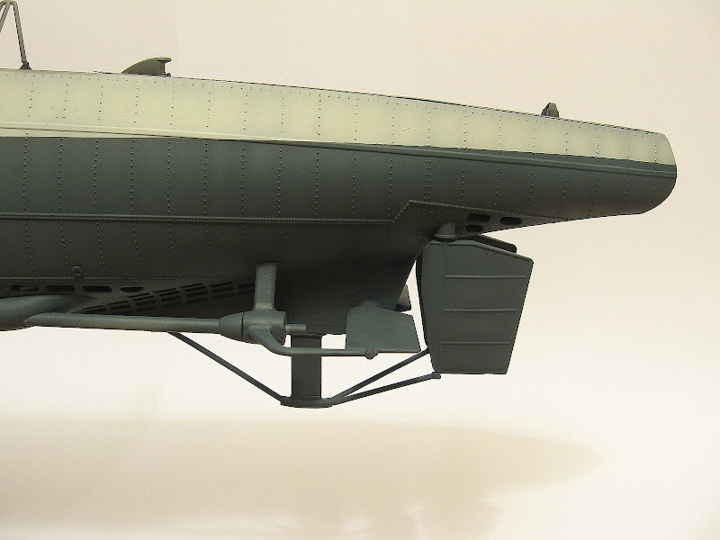

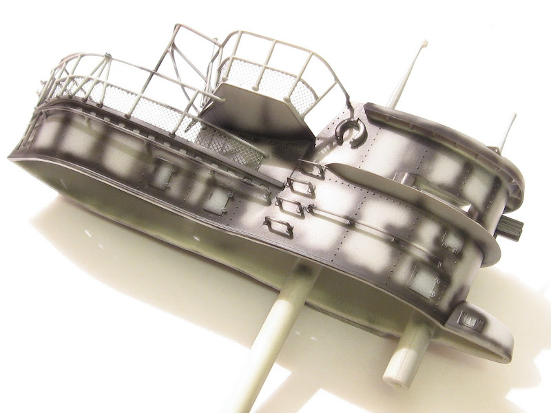

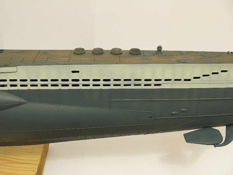

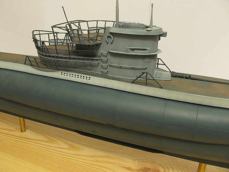

Koniec ze zdjęciami niepomalowanych elementów! Do tej pory na modelu nie było ani grama farby (nie licząc podkładu). Mój plan został lekko zmodyfikowany. Wykonałem kolejno:
1. Preshading kiosk + kadłub + działka, pokład cał czarny
2. Dark ghost gray na kiosk i działka
3. Light gray na górę kadłuba, trochę cieniowania LG na pokładzie.
4. Zamaskowałem light gray i ponowiłem preshading tam, gdzie był nadmiar LG
5. Mieszanka Pactry A120(granat na F4U np) i Gunship gray. W poprzedzającą malowanie noc opracowałem odpowiednie proporcje tych farb więc kolor był powtarzalny.

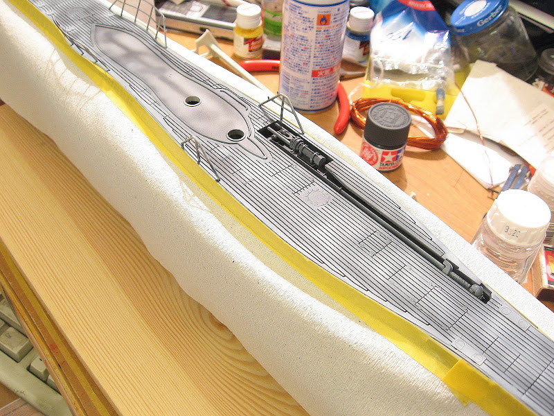

6. Zamaskowałem boki kadłuba (na zdjęciach widać może mało profesjonalną metodę ale za to skuteczną
7. Prysnąłem schwarzgrau RLM 66 na pokłady. Farba była akurat pod ręką a kolor pasował.
8. Z mieszanki farb, które akurat miałem: Tamiyi nato brown, Pactry zółtej, gunship gray i "parcianej" A25 i białej Vallejo otrzymałem brązik, którym zrobiłem "przetarcia" do gołego drewna w farbie zabezpieczającej na pokładach.
Według mnie wyszło znośnie.
Czas na zdjęcia.
Z etapu preshadingu nadaje się tylko jedno zdjęcie:

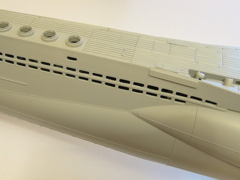

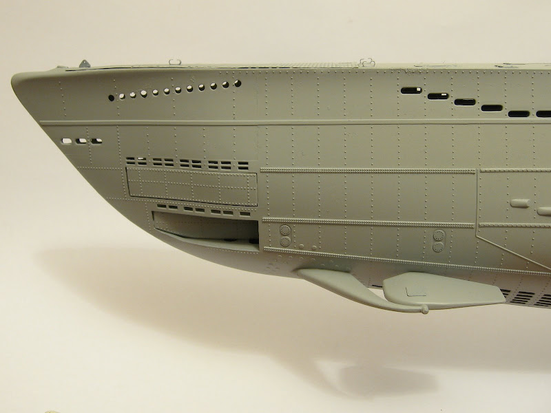

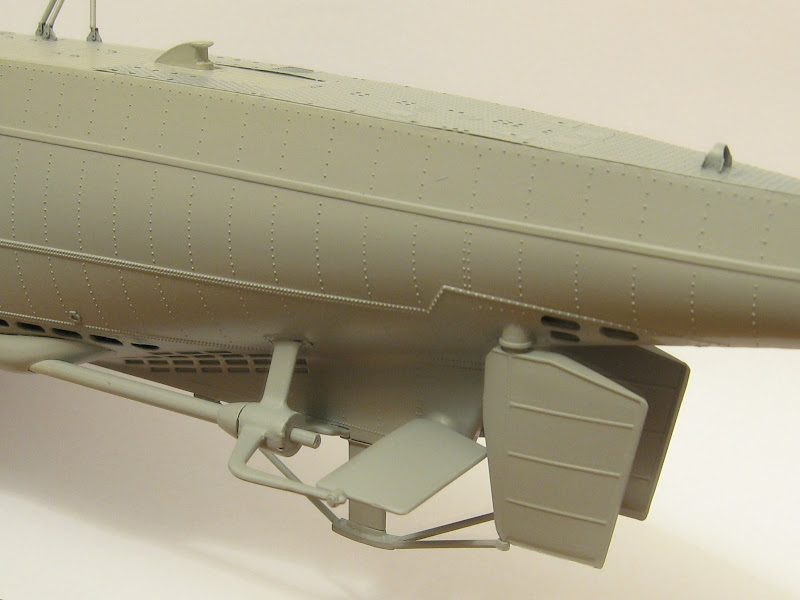

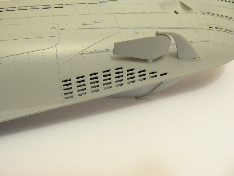

Tutaj kadłub przed malowaniem i preshadingiem. Widać nawet trochę elementów wewnątrz modelu.
Tak były zamaskowane boki kadłuba przy malowaniu pokładu. Mało pro ale user friendly :)
Tak wszystko wygląda aktualnie:

Postprzez siara1939 » niedziela, 18 października 2009, 20:41
Fajnie wyszlo. Kolory odpowiednie- jezeli tak mozna powiedziec, bo nie ma jakichs standardow w tej materii.
Ciekaw jestem jak zamocujesz linke na rufowych wspornikach. :mrgreen:
Re: [SZKUTNICTWO] U-boot VIIC/41 Revell 1:72
Postprzez Ostach » niedziela, 18 października 2009, 20:43
siara1939 napisał(a):Fajnie wyszlo. Kolory odpowiednie- jezeli tak mozna powiedziec, bo nie ma jakichs standardow w tej materii.
Z tego co się zorientowałem to fajnym w malowaniu U-bootów jest to, że prawie wszystko przejdzie bo prawie nic się nie da udowodnić, zwłaszcza na mniej popularnych jednostkach :D
Co do wsporników to też o tym myślałem i zamontuję tam po parze blaszek. Tylko jeszcze fotki poprzeglądam.
