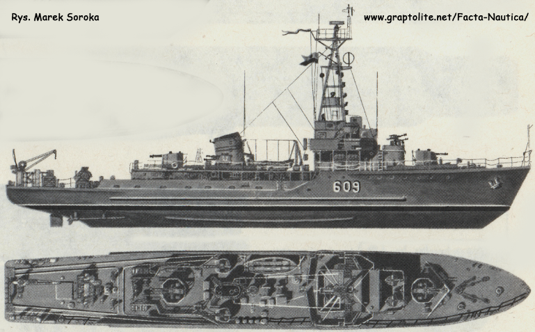

Plany jak plany, taki raczej rysunek w dwóch rzutach, a licząc z okładką, to w trzech...
W tej książce:
Rysunki są w tym standardzie (wiem że to nie Warszawa, po prostu ten znalazłem online, ale jeśli się przyda, to Warszawę mogę zeskanować):
