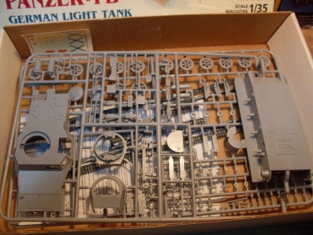

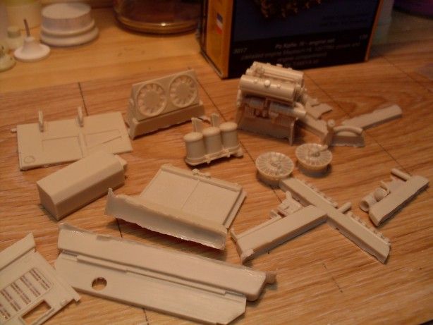

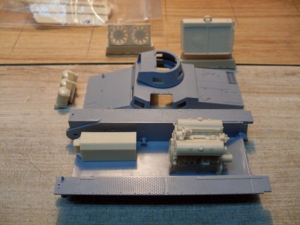

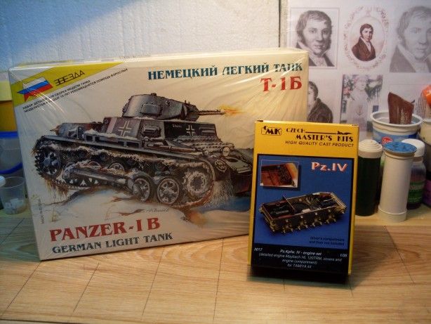

Pewnego razu, przechodząc koło mojej „Szafy pełnej niespodzianek” zajrzałem do środka i wygrzebałem takie oto dwa zestawy.
Jak się dowiedziałem Jedynka ZWEZDY swoje lata świetności ma już za sobą, a silniki do PZIV mam dwa.
Wpadłem więc na szaleńczy pomysł, aby połączyć to ustrojstwo w całość.
Zainspirowany twórczością Piotra, Mistrza Osobliwości mam zamiar tuningować Jedynkę, a co z tego wyniknie zobaczymy… albo i nie.
Wypraski jak to wypraski, nie znam się na tym więc nie komentuję.

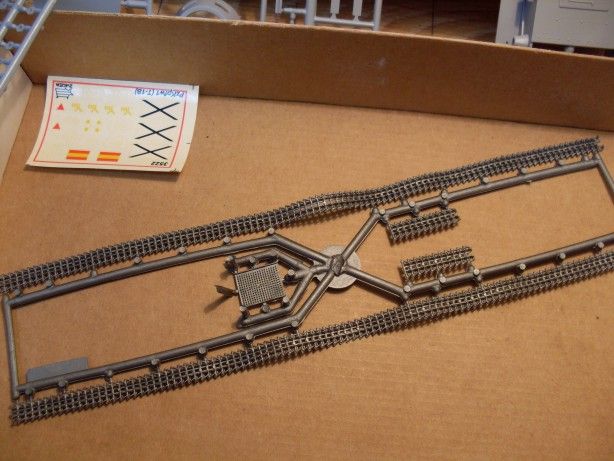

Gąsienice za to całkiem do bani jak na mój i na pewno z nich nie skorzystam.

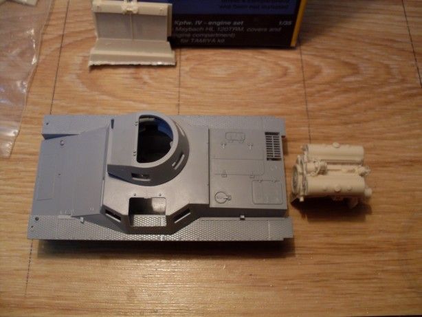

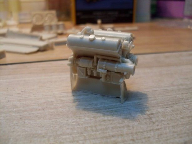

Żywica za to odlana zupełnie przyzwoicie, bez ubytków natomiast mam zastrzeżenia do zbytniego upakowania osprzętu na silniku. Ekonomiczniej to się odlewa bo jedna forma, ale ze względu na dużą ilość zakamarków i konieczność odpowiedniego cięcia formy, a potem jej złożenia nastąpiły przesunięcia i niektóre elementy są krzywe, a trudno to zniwelować przy takim upakowaniu. Tak jest jak ktoś wygodny to traci na jakości.

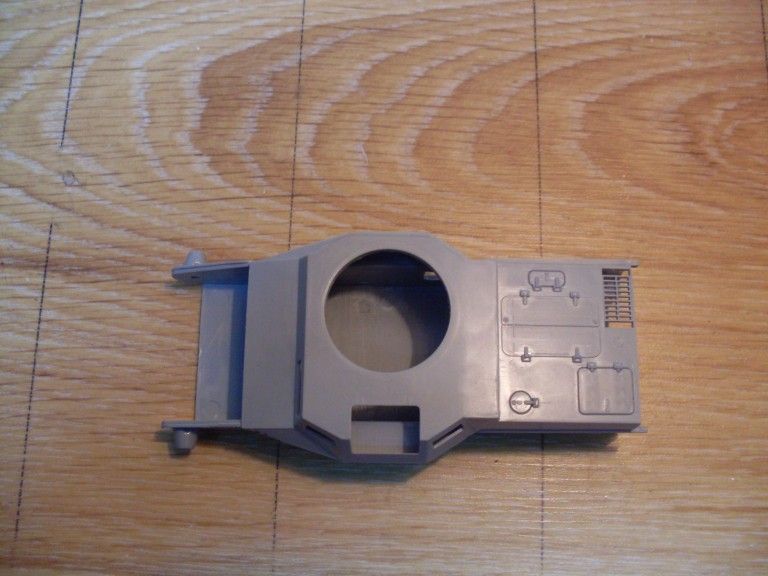

Po wstępnej przymiarce stwierdziłem, że silnik się zmieści…
Co zrobię z resztą to jeszcze nie wiem.
Na pewno nie zamontuję filtrów powietrza i zbiornika paliwa z PZIV i zastanawiam się czy zrobić wersję jedno czy dwuosobową.

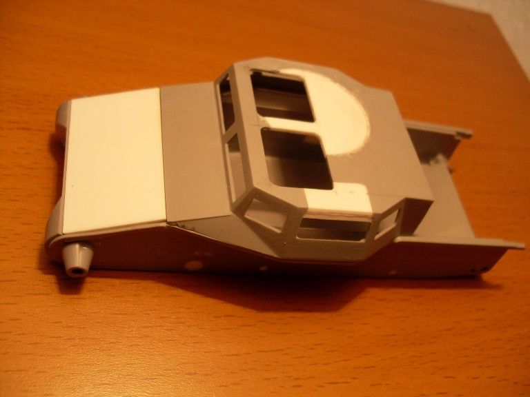

Postprzez rob » wtorek, 19 lutego 2013, 00:40

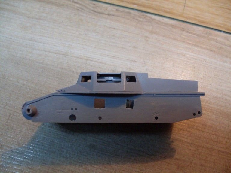

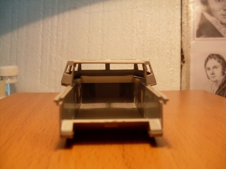

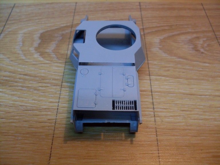

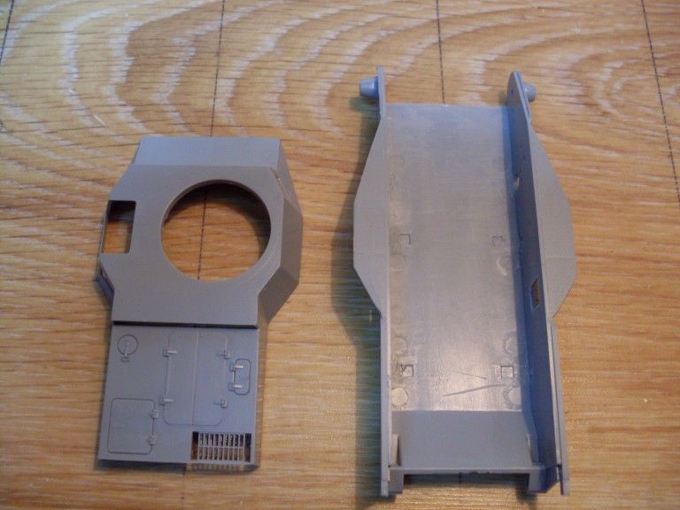

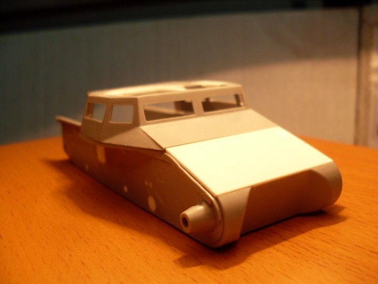

Pierwsze cięcia...
Zaczyna przypominać bolid? :D

Postprzez Alex976 » wtorek, 19 lutego 2013, 07:05
Bolid to może i przypomina, pytanie tylko jaki bolid :D Bo formuła 1 to to raczej nie jest :) Fajnie zrobiłeś te cięcia nie mogę doczekać się końca. A tak btw. to jak ci idą prace przy POMPIE? Bo coś stanął temat ostatnio, a to była super praca. Powodzenia z tym "bolidem" :)

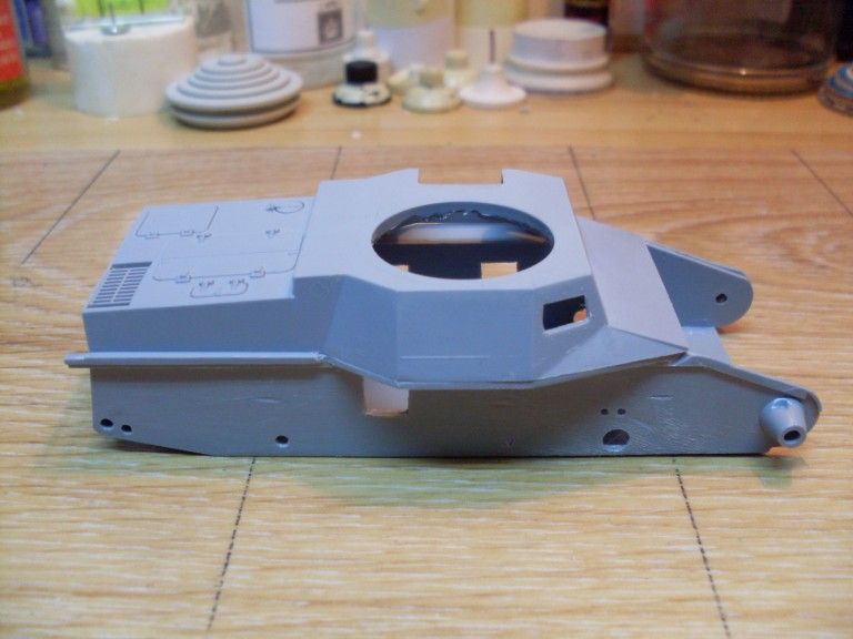

Postprzez rob » piątek, 22 lutego 2013, 01:54
POMPA nie zając nie ucieknie...

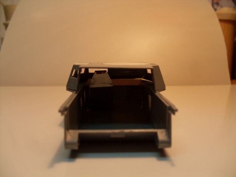

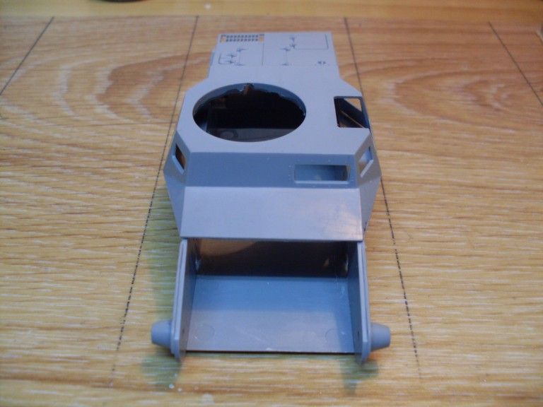

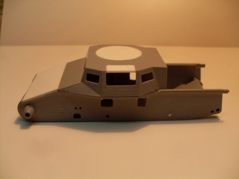

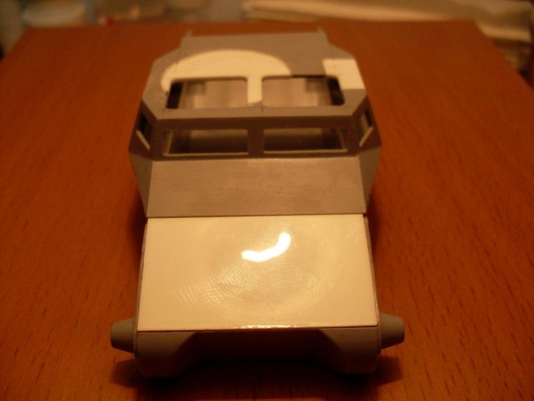

Tym czasem cięcie drugie plus klejenie.
Pierwsza przymiarka fotela (na razie atrapy fotela)

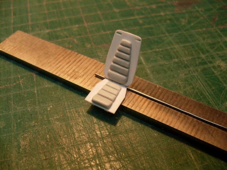

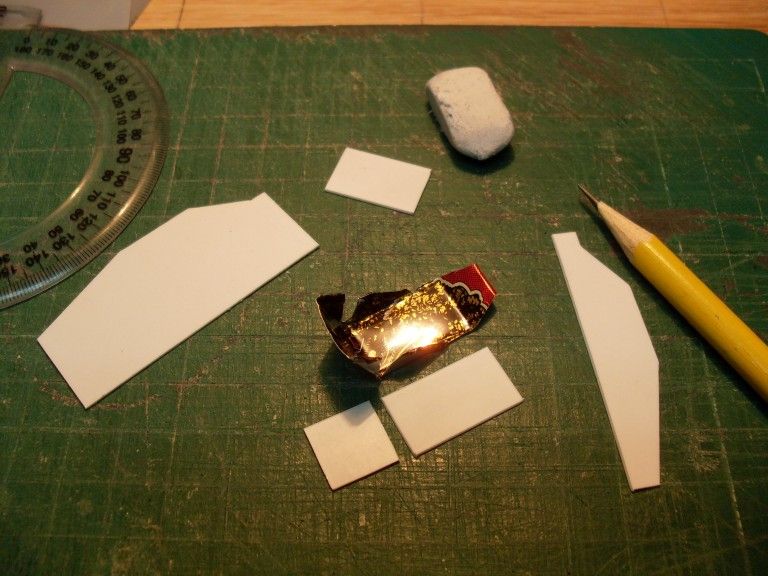

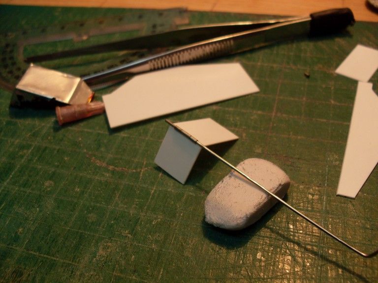

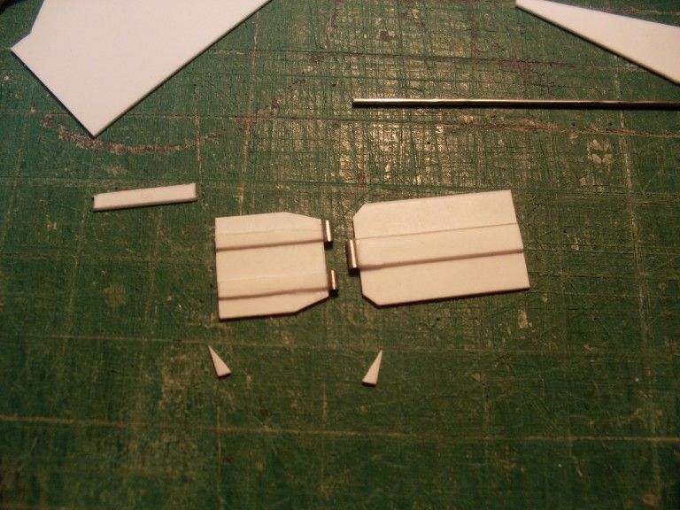

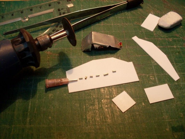

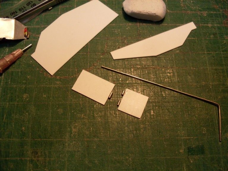

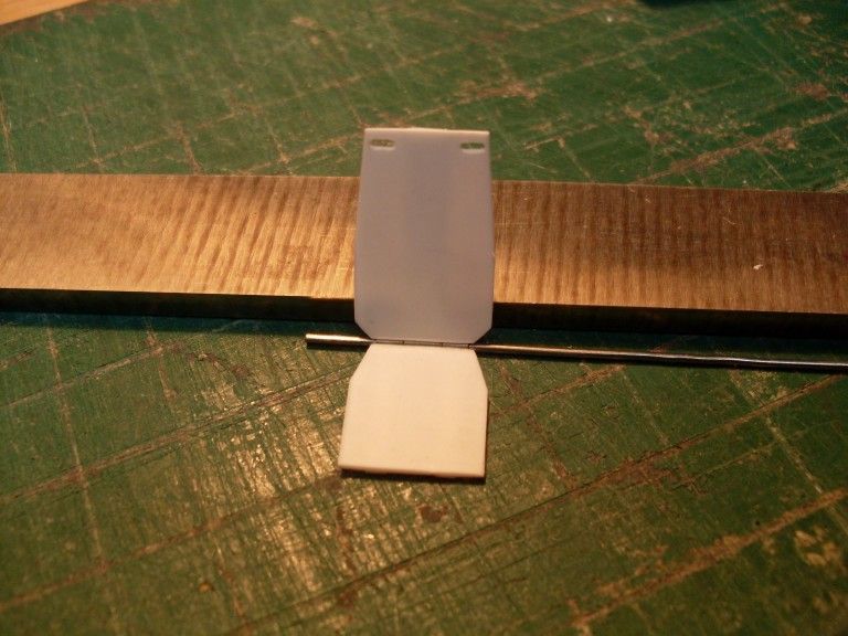

Po przymiarkach i wymierzeniu foteli trzeba je zrobić.

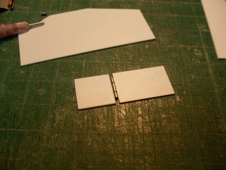

Najpierw ramę z płytek polistyrenu oczywiście z regulacją pochylenia oparcia.

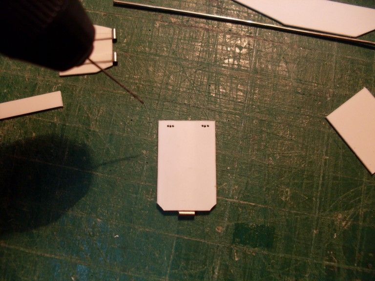

Do zrobienia zawiasu posłuży igła lekarska.
No i dowód, że się rusza :)
Rama jest to można tapicerować :->
