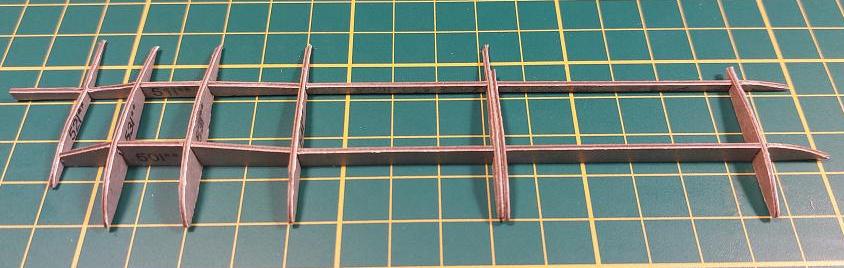

RWD-13 tak jak większość samolotów z warsztatów RWD miała konstrukcję kadłuba spawaną z z rurek cienkościennych wzmacnianą naciągami i oprofilowaną drewnianymi wręgami. W modelu kartonowym ten układ wymusza zastosowanie szkieletu takiego samego jak w modelach okrętów a co za tym idzie bardzo łatwo może dochodzić do zapadania się poszycia i powstania tzw. efektu krowich żeber. By temu zapobiec wyciąłem we wręgach nr. 2,3,4,5,6 paski o grubości 1mm tak jak widać to na fotografii zamieszczonej poniżej by tam zmieścić wzmocnienie.
Po złożeniu szkieletu kadłuba w miejsce między podłużnicami 8 i 9 a także wcześnie przyciętymi wręgami wkleiłem odpowiednio przycięty kawałek 1mm tektury i w ten sposób otrzymałem płaską powierzchnię na której nie będzie efektu zapadania się poszycia.

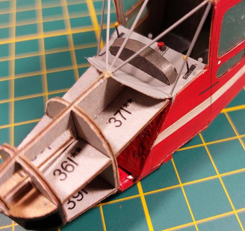

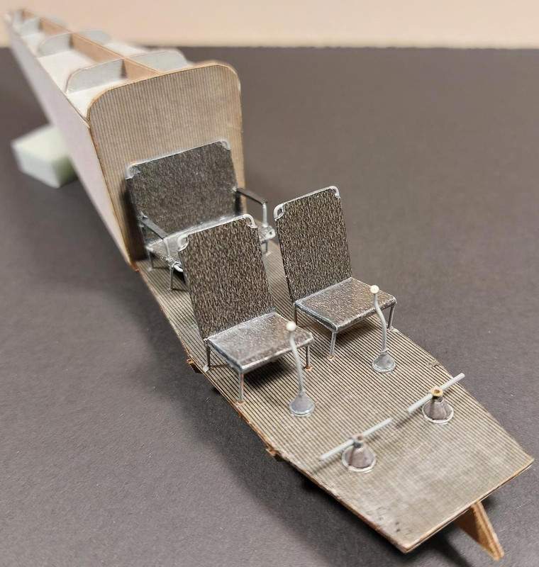

W następnej kolejności skleiłem część wyposażenie wnętrza. Powstały orczyki, drążki sterowe i fotele. W większości tych elementów o głównie konstrukcje z drutu i pomalowane kolorem szarym. Całość wkleiłem i zabezpieczyłem lakierem bezbarwnym.
Na zakończenie tego etapu wyciąłem elementy poszycia i wnętrza kabiny. Całość poskładałem na sucho i pasuje bardzo dobrze co rokuje na dobre sklejanie w dalszym etapie.

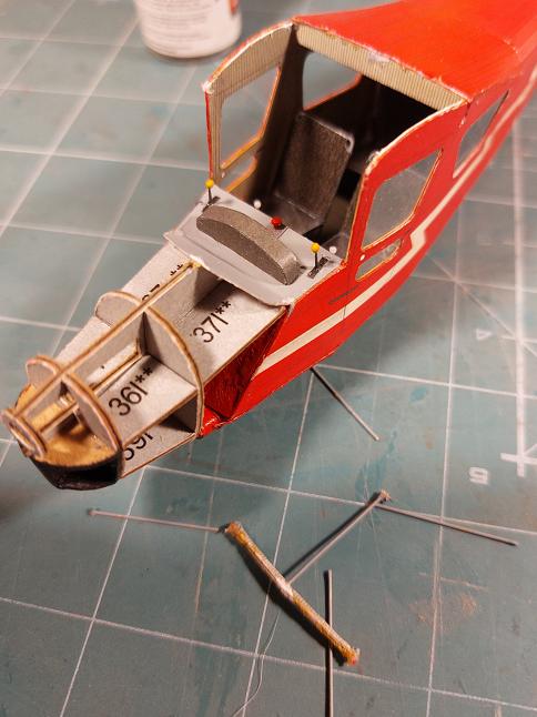

Następne w kolejności było okapotowanie silnika i jego szkielet. Tutaj też bez uwag.
Szkielet silnika zamocowany do kadłuba, okapotowanie będzie dołożone po zamocowaniu przedniej szyby.
Na zakończenie tego etapu znów przejaw inwencji własnej, dorobiłem manetki gazu i wyłącznik zapłonu w wycinance autor tylko zaznaczył miejsce montażu manetek. Ten model co prawda nie będzie nigdzie pokazywany ale nie dawał by mi spokoju brak tych detali.

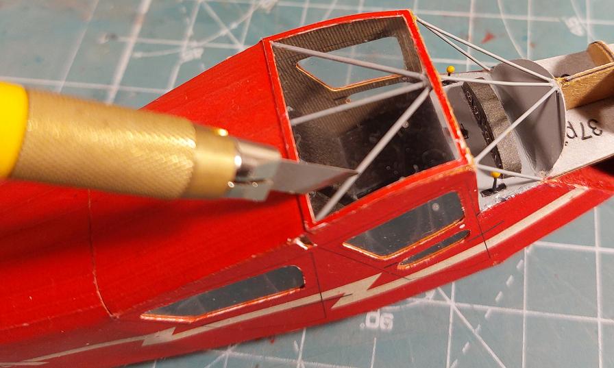

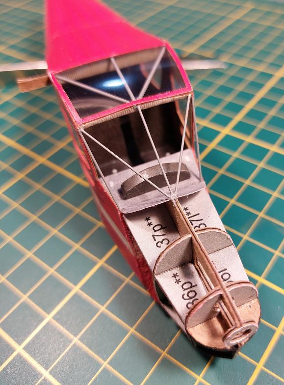

Ponieważ ten model to sklejanie testowe to nie sięgałem przy nim do dokumentacji czasami tylko rzut oka do monografii Panów Glassa i Woźniaka by sprawdzić czy wszystko zgadza się z rysunkami.I z rysunkami się zgadzało za to nie zgadzało się z oryginałem. W modelu górna część kratownicy kabiny została obrócona o 180 stopni w stosunku do oryginału na szczęście dzięki spostrzegawczości Pana Marka Rogusza udało się ten błąd usunąć bez strat dla konstrukcji.
Przy powtórnym montażu kratownicy prawidłowo już zamocowane elementy wygiąłem zgodnie z kształtem dachu. Nie mocowałem górnych zasłon przeciw słonecznych ponieważ autor ich nie przewidział ale dla tych którzy będą ten model kiedyś budować polecam je wykonać bo będą bardzo ładnie wyglądać.

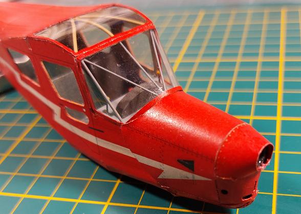

W następnej kolejności zamontowałem okapotowanie silnika też standard bez żadnych dodatków. Fajnie że autor nie poszedł na łatwiznę i zaprojektował część 44 ( przód okapotowania tam gdzie wychodzi wał silnika do którego mocowane jest śmigło )jako pustą w środku jak zamocuje się tam śmigło będzie naturalnie wygladać.

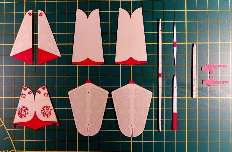

Na zakończenie tego etapu montaż usterzenia.Najpierw wszystkie elementy z których się ono składa.
Montując usterzenie w tym modelu trzeba pamiętać że najpierw montujemy statecznik poziomy wraz ze sterem wysokości a dopiero później statecznik pionowy wraz ze sterem kierunku. A tak prezentuje się gotowe usterzenie.

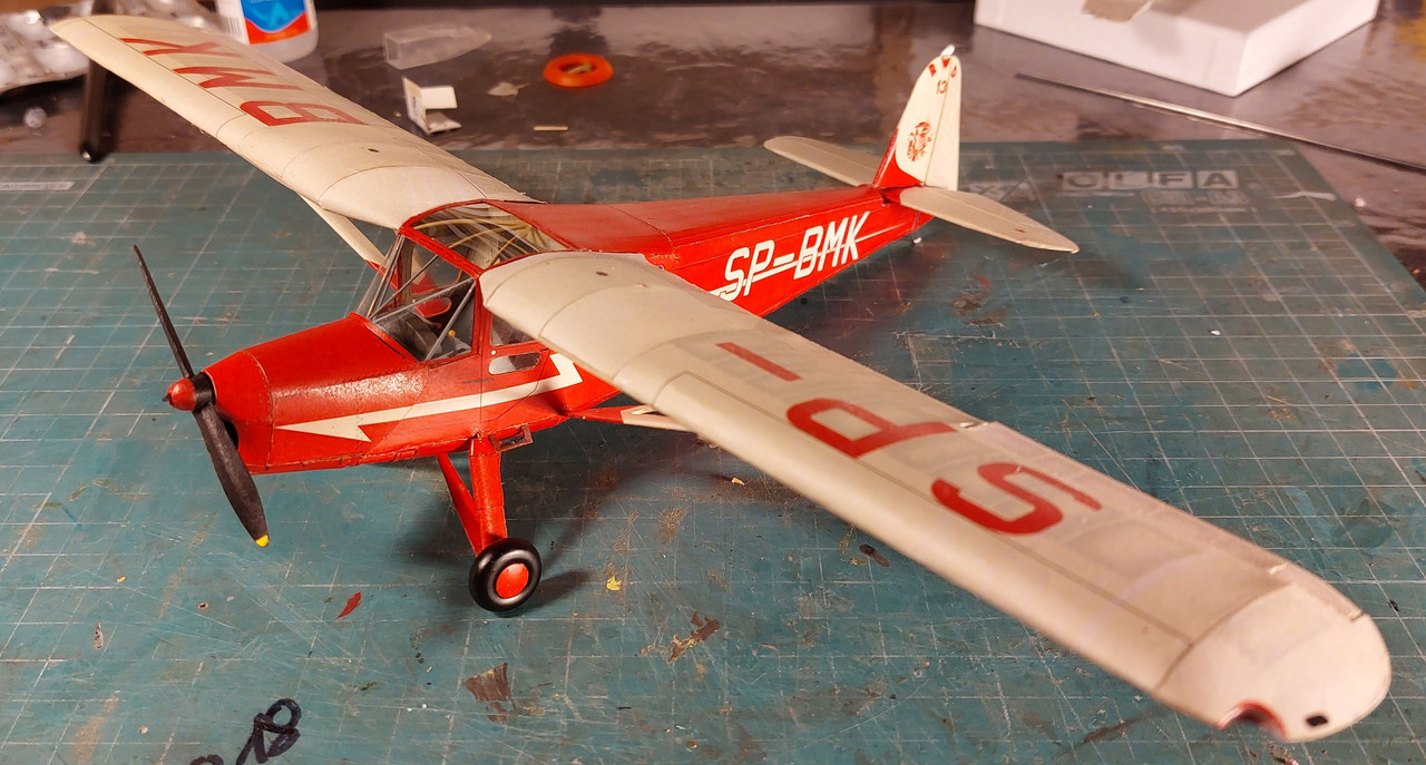

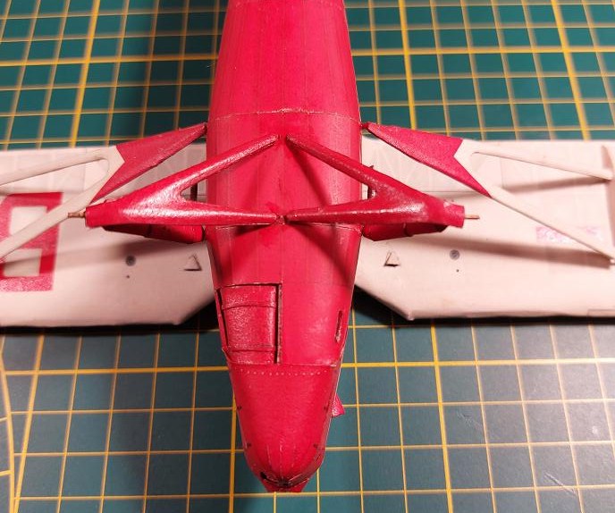

W następnej kolejności skrzydła czyli trzeba uważać. Po wycięciu wszystkich elementów zmontowałem szkielet ale postanowiłem niczym go nie wypełniac tylko okleić tak jak to zaprojektował autor.
Budowa obydwu skrzydeł zajął mi prawie trzy dni, wyszło poprawnie nie robiłem oszklenia świateł pozycyjnych i nie dodawałem nic od siebie.
Montaż skrzydeł do kadłuba bez historii i jak skrzydełka schły zmontowałem podwozie
Teraz wszystko połączyć w całość

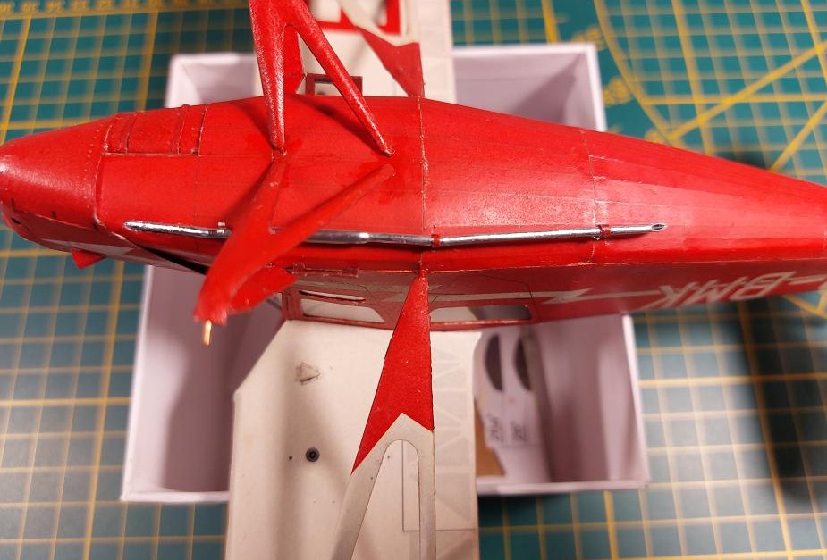

Dołożyć jeszcze pięknie chromowaną rurę wydechową.
I całość już na własnych nogach, jeszcze tylko obuwie i śmigiełko

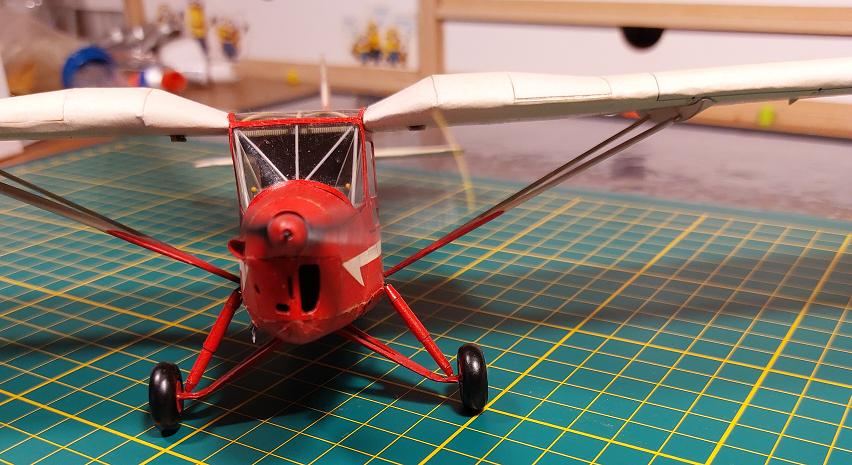

Po zamocowaniu brakujących elementów model gotów, zdjęcie jeszcze na macie roboczej i pełnym bałaganie warsztatu.
A na zakończenie tradycyjnie próba silnika.
Cieszę się że właśnie dzisiaj udało mi się zakończyć budowę tego modelu. Jutro bądź w sobotę zamieszczę taką mini galerię końcową i napiszę jeszcze parę słów. Generalnie model jest bardzo dobrze zaprojektowany i polecam go każdemu kto buduje model samolotów a w szczególności samolotów Polskiej konstrukcji.
