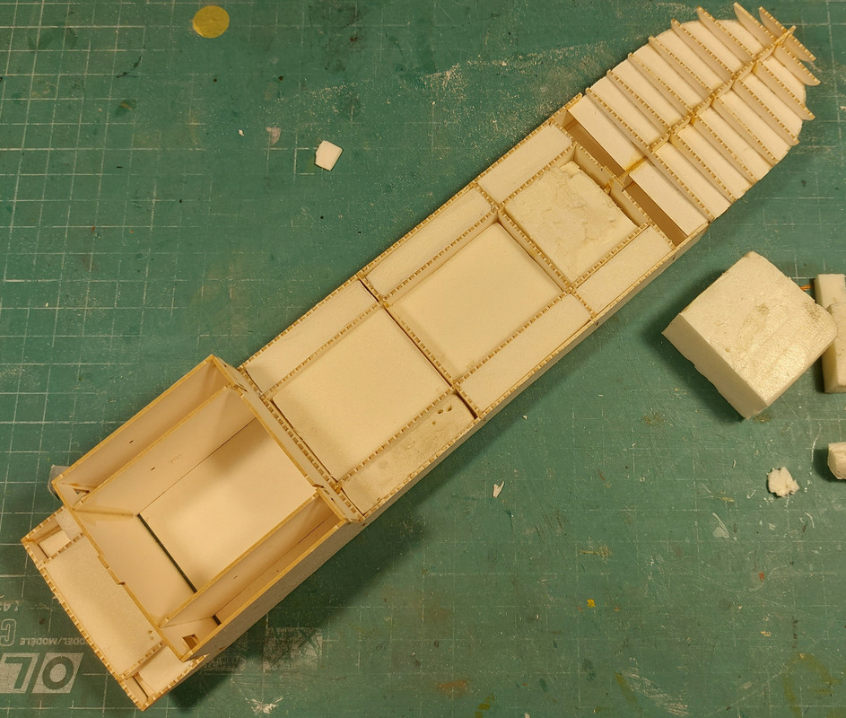

Zaczynam tradycyjnie od szkieletu kadłuba. Niestety też bardzo często na tym etapie budowy modeli szkutniczych kończę bo efekt odbiega znacznie od zamierzeń. Ale początek jest niezły. Po kilku latach stosowania tylko klejów typu wikol przeprosiłem się z budasiem wolałem nie ryzykować wykrzywienie szkieletu.
Dzięki temu że dno jest na większej powierzchni płaskie wszystko wyszło równe.
Całość schnie i czeka na dalszy etap budowy.
Jak wszystko przeschnie wzmacniam i wypełniam szkielet przed przyklejeniem części podwodnej i burt. Ale to już w następnej relacji.

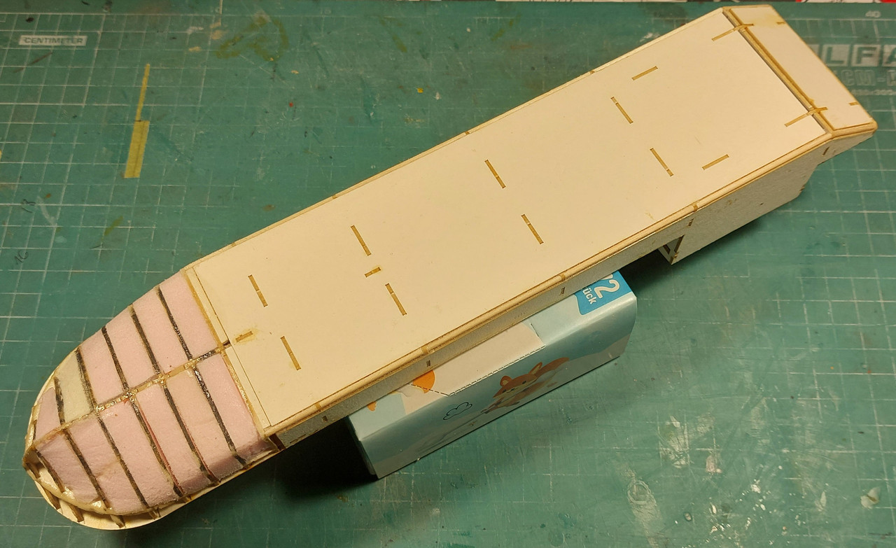

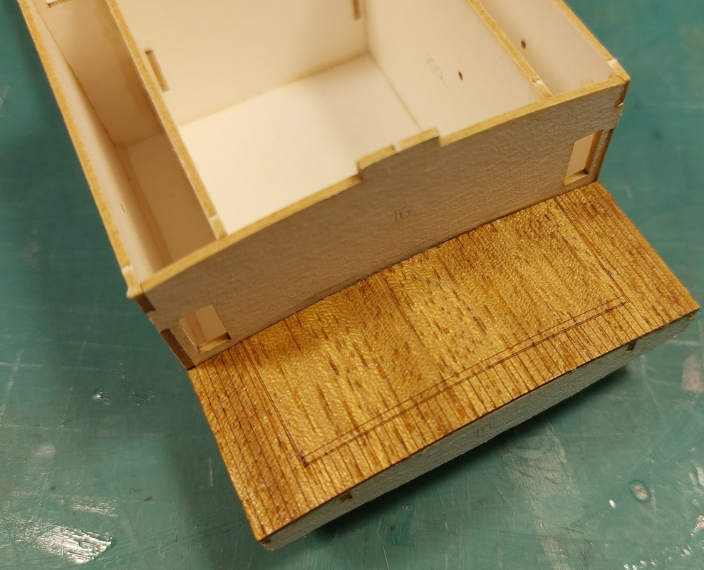

Chroniczny brak czasu to i postępów w budowie jak na lekarstwo. Przez ostatnie kilka dni udało się wzmocnić szkielet i przygotować go do oklejenia poszyciem.
Z przyciętych wykałaczek zrobiłem wzmocnienie dna kadłuba by zachowało właściwy kształt.
Jak wszystko wyschło zrobiłem wypełnienie dziobowej części kadłuba
Podobnie na górnej części, tutaj jednak wzmocnienia przede wszystkim przy burtach by się nie zapadły.
Na zakończenie tego etapu przykleiłem podkładkę pod pokład właściwy który w międzyczasie zabezpieczyłem kilkoma warstwami lakieru bezbarwnego i dałem mu czas by dobrze wysechł podobnie jak szkielet.
Wszystko przygotowane do najważniejszego etapu czyli oklejania poszycia i naklejenia fornirowego pokładu. Mam nadzieję że nic nie zmaszczę. :)

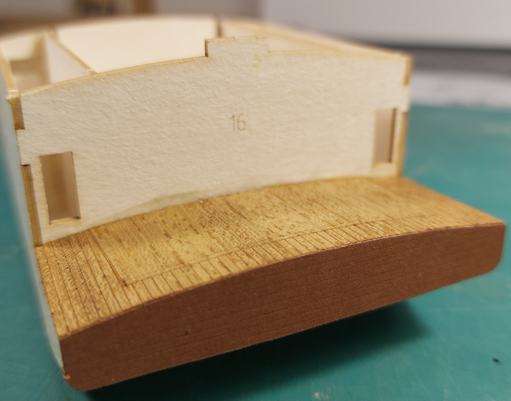

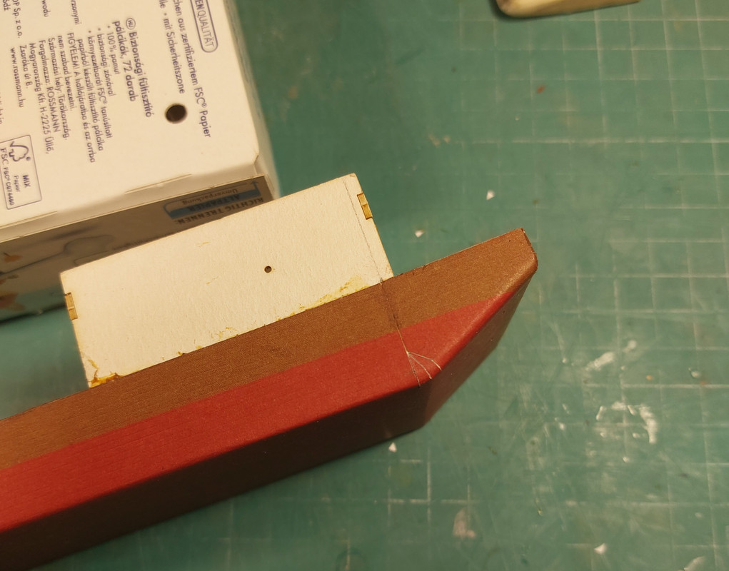

Krótka przerwa między zmianami można zamknąć pierwszy etap budowy statku. Najpierw zgodnie z instrukcją przykleiłem fornirowy pokład. Tutaj też użyłem butaprenu w obawie by nie wykrzywiło całości. Wyszło dobrze.
Na rufowej części pokładu zrobiłem doświadczalne poletko w temacie lakierowania i zapuszczania linii podziału.
Jak całość związała się z kadłubem jak Jaś z Małgosią zacząłem oklejanie poszycia na początek rufa.
Dalsze oklejanie też poszło nadspodziewanie gładko. Jestem bardziej niż zadowolony z efektu. Wszystkie drobne elementy pięknie się ułożyły.
Teraz całość do porządnego lakierowania tak minimum trzy warstwy potem retusz białych krawędzi. ale to już następnym razem.

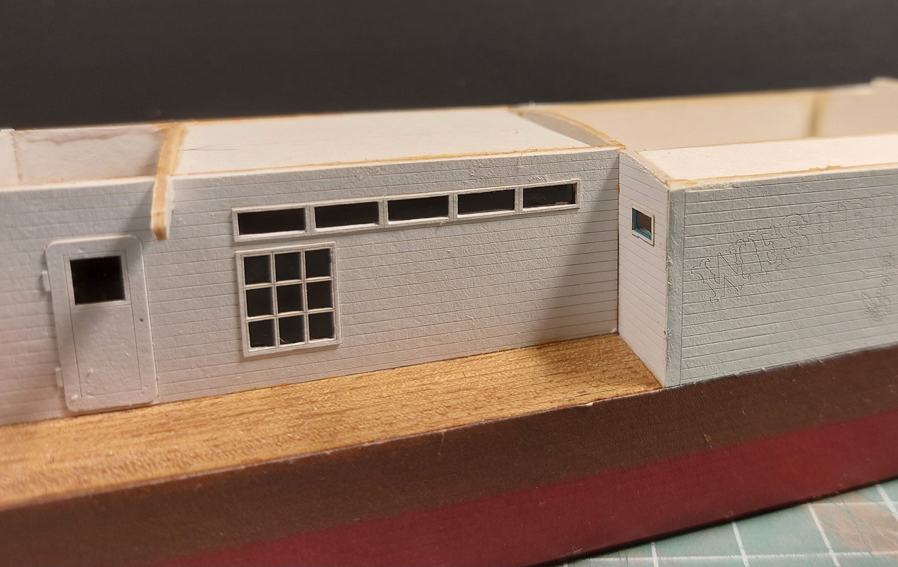

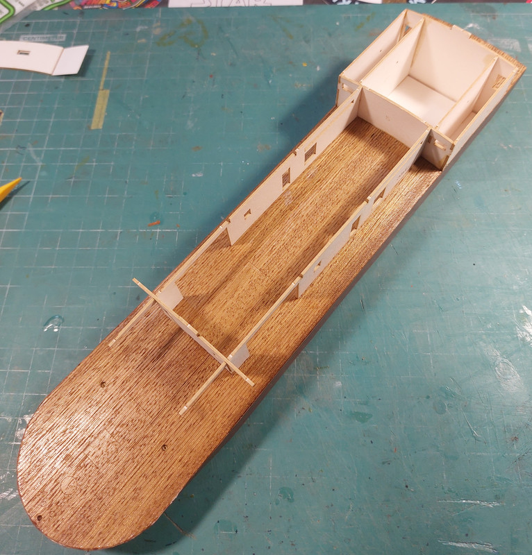

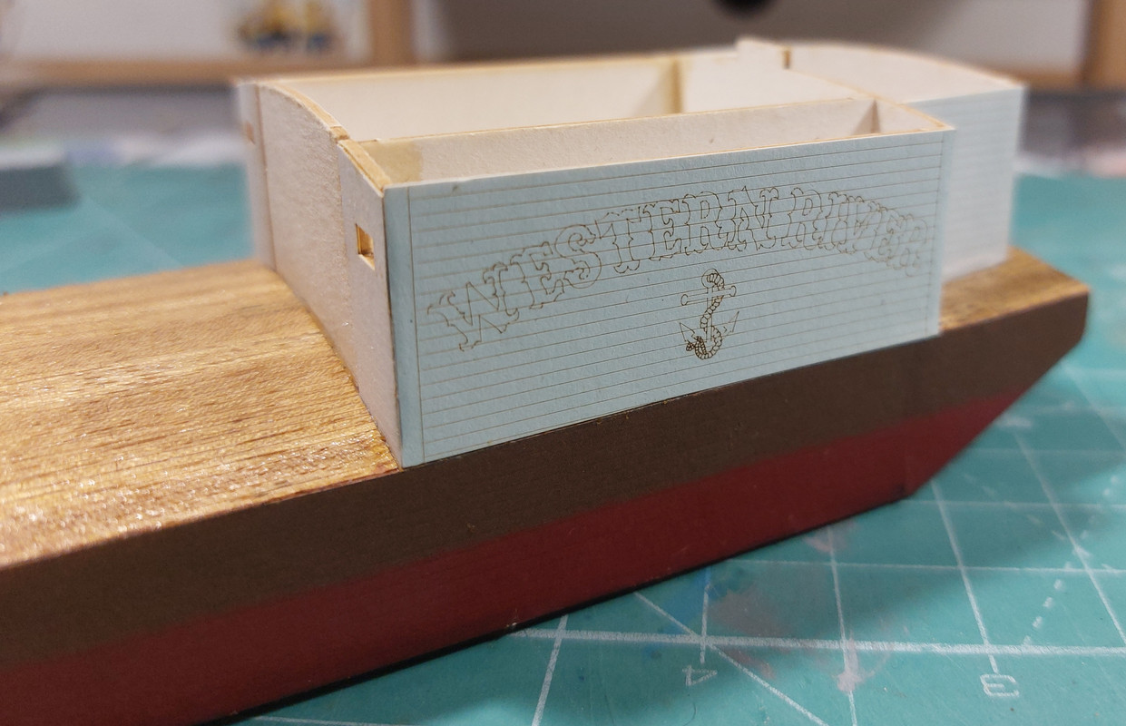

Kadłub pomalowany bezbarwnym i wyretuszowany zaczynam oklejać poszycie części maszynowej. Delikatny grawer desek i napisu fajnie wygląda, ciekawe jak zachowa się podczas malowania.
Jak całość wyschła zabezpieczam pokład i burty i najpierw lakierem bezbarwnym gruntuję a po wyschnięciu na drugi dzień białą X2 od Tamki maluję trzy warstwy mokre na mokre.

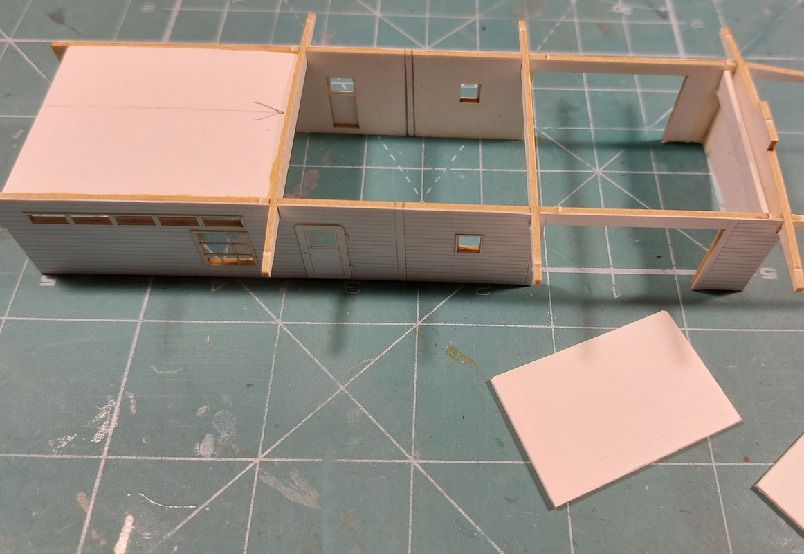

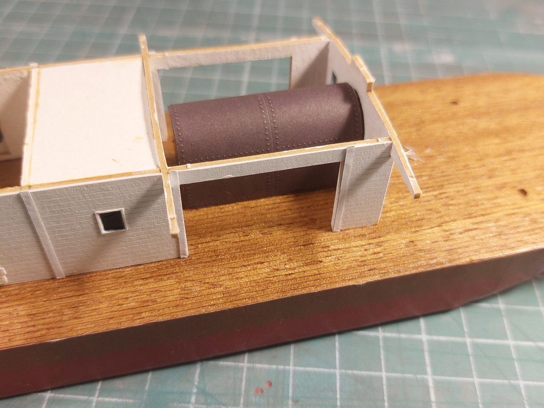

Zaczynam budowę nadbudówki załogi i kotłowni, na początek montaż szkieletu i sprawdzenie jak całość pasuje do tego co już udało się zbudować.
Szkielet oklejam poszyciem i robię dodatkowe wzmocnienia a także ścianę oddzielającą pomieszczenia załogi od kotłowni
Jak całość porządnie wyschła najpierw lakier bezbarwny jako grunt a potem X-2 od Tamki razy trzy i do porządnego wyschnięcia.
Całość po przeszkleniu mocuję do pokładu, jak na razie wszystko bez problemów.
Na zakończenie tego etapu budowy montuję piec w kotłowni, wykonanie pieca to czysty standard.
