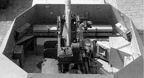

Mam pytanie dotyczące skrzynek / ramek umieszczonych po dwie przy burtach przedziału bojowego Flakpanzer 38 (t).
Czy służą one do umieszczenia magazynków z amunicją dla działka czy ich przeznaczenie jest inne?

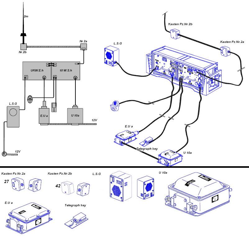

Druga sprawa to ułożenie okablowania radiostacji, czy moglibyście mnie poratować jakimś zdjęciem, na którym widać co jak jest do czego popodłączane?
Do skrzynek amunicyjnych.
Okablowanie radia Fu5:
Źródła: internet, Aber
Artur
