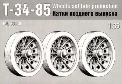

Dla pewności, chodzi dokładnie o takie koła: LINK

Postprzez Pan_Cerny » czwartek, 29 stycznia 2009, 12:59
spiinacz napisał(a):Po konsultacji z jednym z forumowiczów
O! To o mnie :)
Okazało się że mam na foto-kuble zdjęcia naszego "kaczora", możesz sobie zobaczyć jak inna jest ta wieża.
A co do szukanych kół, to maquette kiedyś takie robiła, tylko czy to jeszcze gdzieś kupić można?

Postprzez mr.jaro » czwartek, 29 stycznia 2009, 13:28
Ha! Dokladnie ten zestaw kol mialem na mysli.
