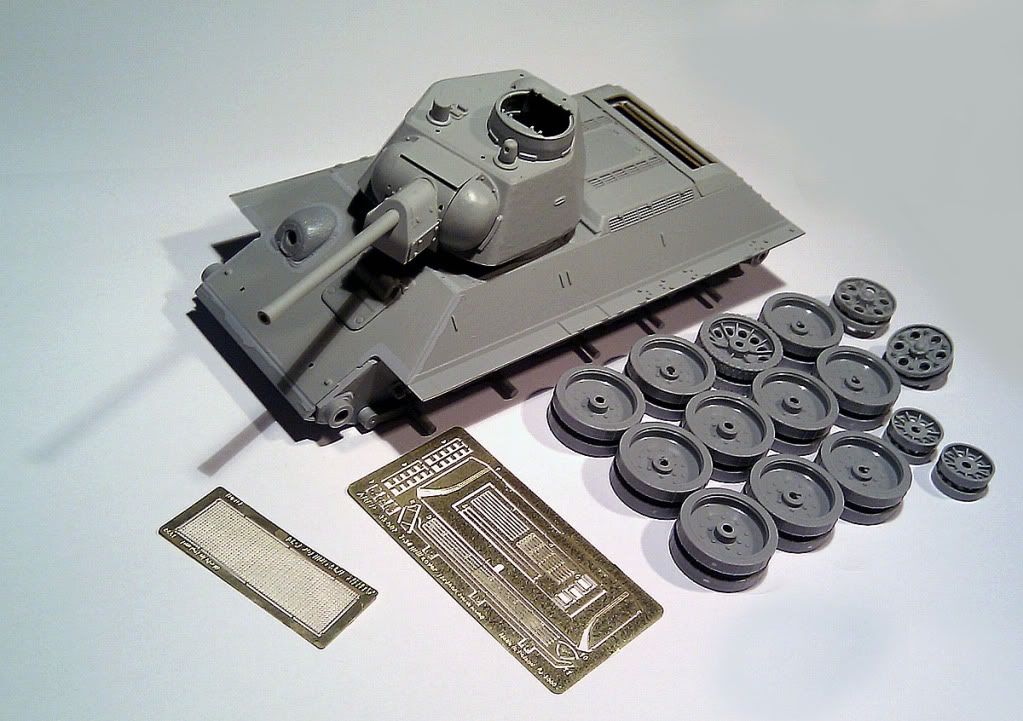

Drodzy Miłośnicy T-34, pomóżcie,
Mam od ponad roku rozgrzebanego OT-34/76 mającego imitować wóz Czeskiej Samodzielnej Brygady Pancernej walczącej pod Wodzisławiem Śl. w marcu 1945 r.
Wróciłem do tematu, model to Dragon 6594 z wymienionymi kołami. Wywaliłem z modelu zestawową wstrętną siatkę nad wylotem powietrza znad silnika i dokupiłem abera. Nie będę składał całej pokrywy, interesuje mnie tylko ten grill. I tu zagadka, Aber nie robi jednego elementu ramy nad siatką, proponują ją składać z odcinków.
Tu moje pytanie - czy ta rama wzmacniająca różniła się między producentami? Czy ilość poprzecznych pasów blachy nad siatką była różna? Ile powinienem zrobić w swoim modelu?

Postprzez pawel » piątek, 21 października 2011, 20:02
Kuba P. napisał(a): Czy ilość poprzecznych pasów blachy nad siatką była różna? Ile powinienem zrobić w swoim modelu?
Według mnie cztery. O ile wiem pod tym względem różnicy między producentami nie było.
