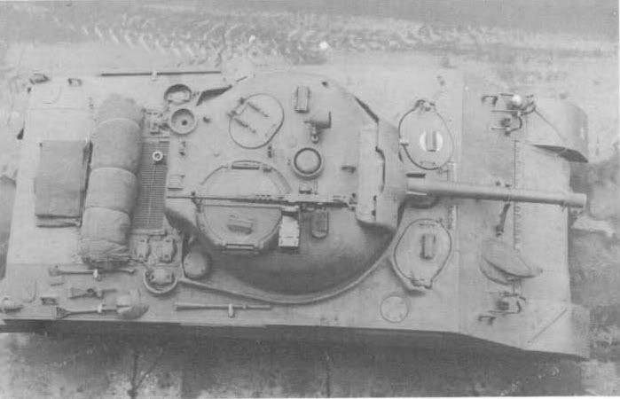

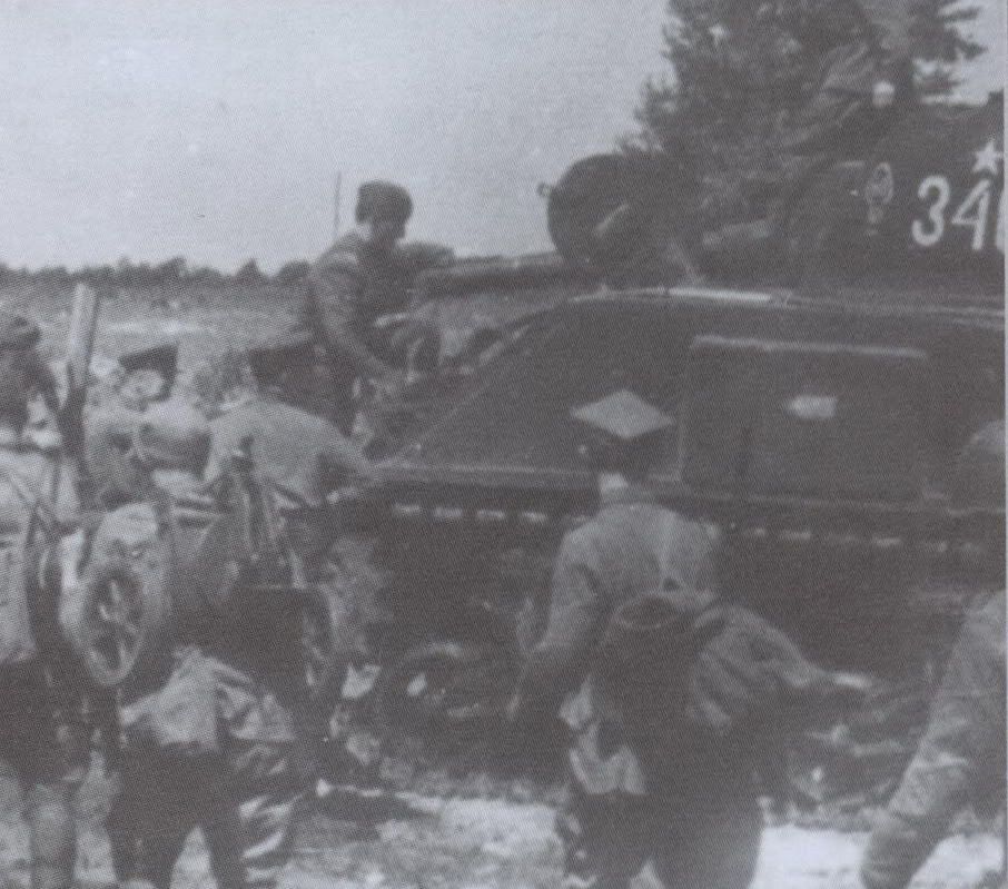

Zdjęcia na razie zostawię, znikną za 48 h.
A tu zdjęcie Sowieckiego M4A2.75.
Zdjęcie pochodzi z książki Armor PhotoGallery - Sherman M4A2 part.1 Autorstwa W.J.Gawrycha
Jacek

Postprzez Sherman » wtorek, 3 kwietnia 2012, 20:31
Jacku ale na obu zdjęciach które wstawiłeś są Shermany z dopancerzeniemi komór amunicyjnych, co sugerowałoby że to suchokomorowce ;o)

Postprzez Bigmodel » wtorek, 3 kwietnia 2012, 20:46
Sherman napisał(a):Jacku ale na obu zdjęciach które wstawiłeś są Shermany z dopancerzeniemi komór amunicyjnych, co sugerowałoby że to suchokomorowce ;o)
Aj, mój błąd, przepraszam, masz rację :oops:
Pisałem z pamięci, a dopiero później sięgnąłem po Hunnicuta i przeczytałem co i jak.
