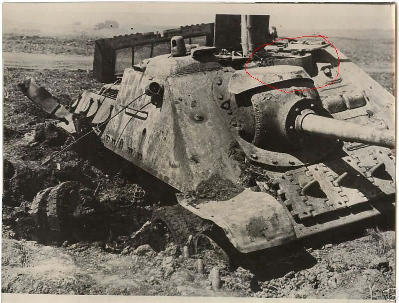

Postprzez Monthy » czwartek, 26 kwietnia 2012, 17:07
Należałoby dorobić osłony peryskopów ,usunąć osłony wentylatorów .
Jest jeszcze problem tego włazu obok wieżyczki dowódcy,SU-85M miał taki jak SU-100 czyli powiedzmy prostokątny,
SU-85 natomiast miał dospawaną jakby wypustkę na przedniej płycie i przez to kształt dzrzwi w przedniej części tego włazu był inny (półokrągły)
...na fotce jeszcze inna niż w SU-85M blaszana osłona jarzma armaty

Postprzez Grzegorz H. » sobota, 28 kwietnia 2012, 13:18
Dodatkowo Su-85 miał tylną płytę przedziału bojowego lekko pochyloną do przodu, SU-85M prostopadłą do płyty nadsilnikowej.
