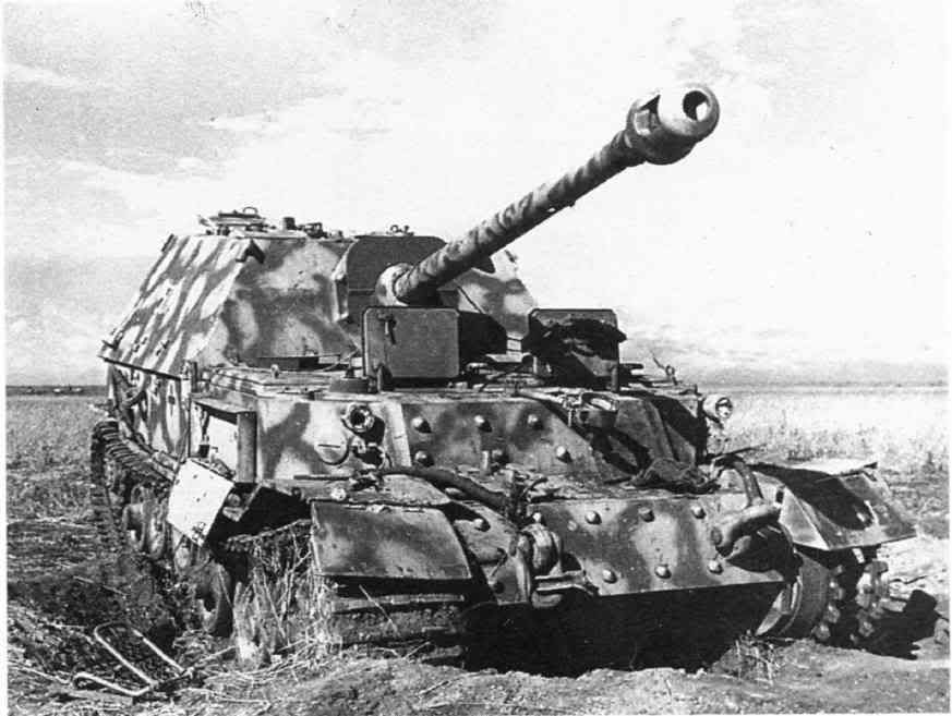

przeszukałem muzeum w Kubince i znalazłem to:
i znów "fartuchów" nie ma, nawet śladów po nich.

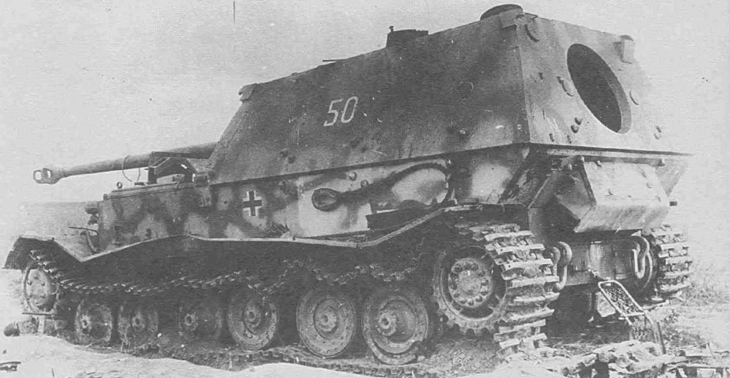

Tu masz zdjęcie zniszczonej 501 z tyłu:
źródło: Экспринт - Тяжелое штурмовое орудие Фердинанд

I znów lipa, teraz widać jak popatrzy się na zdjęcie Marka i zdjęcie z Kubinki że "501" miał jakąś dodatkową konstrukcję przy wlocie powietrza :-/

Cześć, też teraz próbuję rozgryźć te potwory, choć w nieco późniejszym wydaniu, można by rzec po tuningu ;o) . Dopiero teraz trafiłem na Twój wątek. Sądzę, iż ta "konstrukcja" jest polową modyfikacją mającą zapewne utrudnić wpadanie ziemi/zanieczyszczeń do wnętrza. Dragon nie uwzględnił tej opcji w swoich modelach proponując jedną dużą osłonę bądź dwie mniejsze. Ferdinandy trafiające na front miały wiele rzeczy beznadziejnie wykonanych/porozmieszczanych dlatego mechanicy w jednostkach próbowali na własną rękę co nieco poprawić z lepszym lub gorszym skutkiem. Przy tej maszynie na pewno majstrowano. Dla przykładu lewar przeniesiony jest w bardziej sensowne miejsce niż czołowa płyta kadłuba.

HA :!: hyba znalazłem odpowiedź, co tam mogło być :mrgreen:
Popatrz Paweł na poniższe zdjęcie i powiedz mi co widzisz:
Moim zdaniem to lewar i nawet zgadzało by się niesymetryczne rozmieszczenie mocowań.
A biorąc pod uwagęz że na zdjęciu jest siostrzana "502ka" to można za pewnik przyjąć, że "501" też tak miał. Co więcej zdięcie Marka i to z Kubinki pokazuje, że i od tego położenia lewara odeszli i przyspawali mocowania poniżej osłony wlotu powietrza.

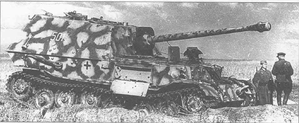

Postprzez Marek Jaszczołt » poniedziałek, 16 lipca 2012, 17:47
Tak przy okazji:
źródło jak wyżej

Postprzez kelo83 » poniedziałek, 16 lipca 2012, 18:18
Oooo :shock: bardzo fajne ujęcie "501ki"
Marku bardzo diękuję za świetne fotki, bardzo się przydadzą :!:
Z koro idzie tak dobrze to jeszcze pomęczę :mrgreen: AJ Press na schemacie pokazuje że maska na dziale jest w kolorze zielonym:
ale chyba była w kolorze mini:
widać to fajnie na zdjęciu Marka. Co o tym myślicie :?:

Postprzez Marek Jaszczołt » poniedziałek, 16 lipca 2012, 20:09
kelo83 napisał(a): Co o tym myślicie :?:
Malowaniem egzemplarzy na Kubince bym się nie przejmował. Były robione w ostatnich latach na postawie jakiś starych plansz. Kiedyś była teoria, że te osłony były dostarczone w ostatniej chwili i były przez to nie pomalowane, ale to nie pasuje do zdjęć - wygląda na jednolicie zieloną.
źródło jak poprzednio
