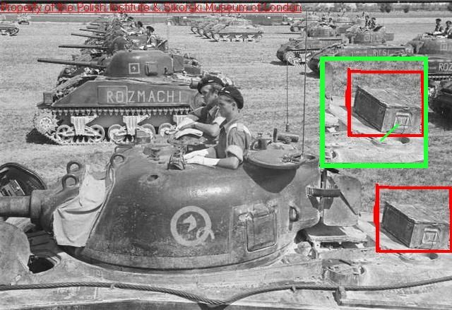

Planuję zrobienie polskiego Shermana IIB ( "ZADZIOR" ), i z tego powodu mam pytania do Koleżanek/Kolegów Shermanologów :
1. Na poniższym zdjęciu "Zadziora" widać na tylnej płycie skrzynkę :
( Zdjęcie zostało zamieszczone tylko na potrzeby tej dyskusji )
Czy ktoś z Was może mi powiedzieć, co to za skrzynka i do czego służyła, a przede wszystkim jaki był jej pełny wygląd i system zamocowania na tylnej płycie ?
2. Czy "Zadzior" miał grille i jak wyglądały. Nie znalazłem dobrego zdjęcia tylnej płyty ?
Dziękuję z góry za porady i pozdrawiam.
Paweł

Pewnie eksperci mnie poprawią jeśli się pomyliłem ale z tego co wiem:
Na tylnej płycie jest brytyjska skrzynia na amunicję prawdopodobnie przyspawana.
Ten czołg to M4 prawdopodobnie hybrydowy który ma tylną płytę gładką bez grilla.
Pozdrawiam, Łukasz

Mnie to wygląda na jakąś drewnianą skrzynię na amunicję. Bardzo podobna do niemieckiej na granaty do 10,5 leFH 18. Z boku tej skrzynki są widoczne składane "uszka" do przenoszenia a od nich biegnie ordynarny drut, którym jest przywiązana do kadłuba.

Komandor napisał(a): Planuję zrobienie polskiego Shermana IIB ( "ZADZIOR" )
Pokazany na powyższym zdjęciu ZADZIOR to wersja Sherman IB a nie IIB.

Postprzez uki761 » czwartek, 4 października 2012, 19:08
Masz doskonały wzrok, bo ja tam nigdzie drutu nie widzę :roll: Z 90% pewnością jest to brytyjska skrzynia amunicyjna, np. taka jak na dole po lewej:

1. Nie Sherman IIB, tylko I.B ;)
2. Skrzynka amunicyjna, metalowa, najprawdopodobniej taka
http://www.ultracast.ca/products/135/016/default.htm

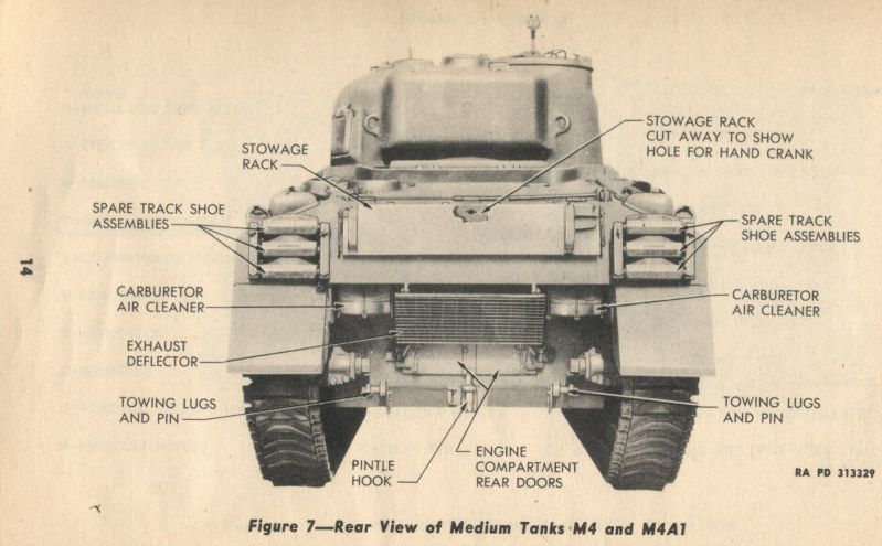

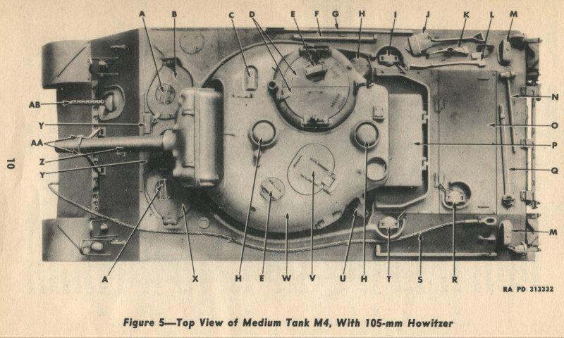

3. Nie kadłub typu Composit, a konkretnie taki
Skan pochodzi z TM 9-731 AAA Medium Tank M4 (105 mm Howitzer and M4A1 76 mm gun)
Jacek

Postprzez Mecenas » czwartek, 4 października 2012, 19:19
Co do typu skrzynki to się nie upieram. Te brytyjskie, które przywołaliście faktycznie lepiej pasują.
Ale co do drutu to ja widzę taką jaśniejszą kreskę biegnącą od ucha skrzynki. Zaznaczyłem na zielono.

Postprzez uki761 » czwartek, 4 października 2012, 19:22
No i wszystko jasne, skrzynka na stronie Panzerartu to ta sama co pokazał Bigmodel. Co do kadłuba to się nie upieram ;o)

Komandor napisał(a): 2. Czy "Zadzior" miał grille i jak wyglądały. Nie znalazłem dobrego zdjęcia tylnej płyty ?
Tył M4.IB

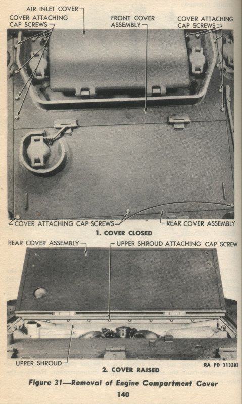

Klapa silnika
Skany pochodzą z TM 9-731 AAA Medium Tank M4 (105 mm Howitzer and M4A1 76 mm gun)

Postprzez panzerart » piątek, 5 października 2012, 23:37
Na zadniej płycie jest skrzynka (metalowa) B/C 224
