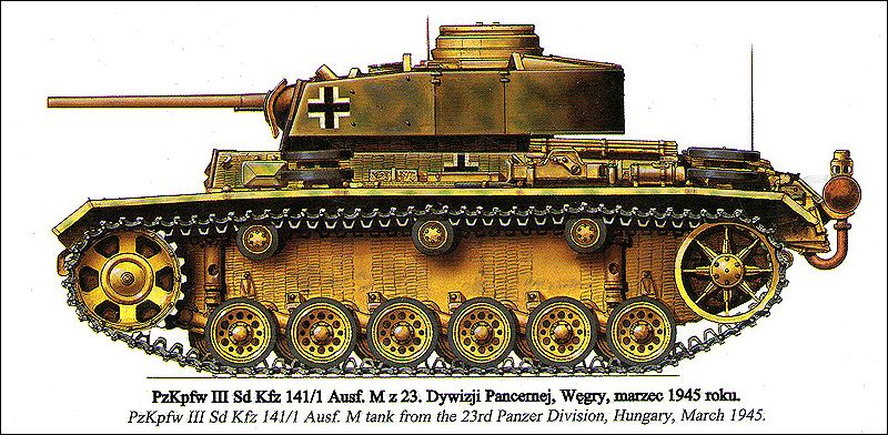

W Wikipedii wyczytałem, że na trójkę był nakładany.
Znalazłem też w Militariach taką planszę.
Mam ten model Revella i chciałbym go zrobić w takiej konfiguracji - opcja wrak.
Nie często spotyka się III'ki z zimmeritem - takiego modelu jeszcze nie widziałem.
Więc mam pytanie czy nie jest to jakiś wymysł autora malunku?
Pytam tak dla upewnienia.
I jeszcze jedno pytanko, czy na wieży też był zimmerit?
Pozdrawiam.

Re: Panzer III z zimmeritem?
Postprzez Marek Barański » czwartek, 15 listopada 2012, 16:22
Biorąc pod uwagę jarzmo to pewnie chodzi o beobachtunga. Miewały one zimmerit ale były budowane na podwoziach wersji F,G,H z innym zadkiem. Zimmerit na pozniejszych trójkach widziałem chyba na N-kach.
Postprzez Pabblo » czwartek, 15 listopada 2012, 19:28
Hej,
co do zdjęć trójek z Zimmeritem to jako pierwsze nasuwa mi się to zdjęcie:
http://www.flickr.com/photos/deckarudo/6035107664/ (nie wiem tylko, czy Regulamin pozwala linkować zdjęcia z cudzych albumów). Wszędzie jak do tej pory podpisywane było jako kapitulacja Panzerbrigade Norwegen, jest też w Panzer Tracts.
Tak jak już wspomniano w poście wyżej widać Zimmerit na Ausf. N, ale, co ciekawe, w drugim rzędzie za różnej maści Ausf. N jest też czołg z 5 cm KwK L/60, osłoną jarzma jak Ausf. J z dwoma wizjerami (czyli koniec końców J-tka przemianowana na L-kę) z Zimmeritem na kadłubie i wieży (wiem, wiem, na tej fotce widać to kiepsko, w Panzer tracts widać to lepiej, jutro postaram sie zrobic skan).
Nawiasem mówiąc pierwsza "N"-ka w najbliższym rzędzie wygląda tak, jakby Zimmerit został nałożony na kamuflaż i pozostawiony w naturalnej "epoksydowej" barwie.
Postprzez Radek Pituch » czwartek, 15 listopada 2012, 19:38
Czarek,
Moja interpretacja wozu z Węgier, z tym, że budowana również o zdjęcia Beo Ausf. H z Panzerwrecks porzuconego w Normandii, tam widać, że na dziobowej przedniej płycie zimmeritu nie kładziono.
Postprzez czak45 » piątek, 16 listopada 2012, 08:47
Wielkie dzięki za informacje.
Widzę, że sprawa nie jest taka prosta.
Tak się zastanawiam czy położenie zimmeritu na wersję pudełkową Pz. Kpfw. III Ausf. M ma jakikolwiek sens?
Czy teoretycznie taki czołg mógłby istnieć?
Jakie jest prawdopodobieństwo?
Postprzez Radek Pituch » piątek, 16 listopada 2012, 09:14
Trzeba by znaleźć zdjęcie konkretnego egzemplarza. Może jakaś wersja dowódcza?
Nie prościej będzie zrobić Ausf. N zbudowane na M skoro zdjęcia takich wozów są dostepne?
Postprzez czak45 » piątek, 16 listopada 2012, 09:24
Trzeba tylko lufę wymienić?
Postprzez Radek Pituch » piątek, 16 listopada 2012, 13:43
W zasadzie tak, lampy zostają jak w Ausf. M, "enka" nie miała jeszcze na osłonie armaty vorpanzerung i to w zasadzie tyle.
Postprzez Hubert Michalski » sobota, 24 listopada 2012, 09:43
Witam,
czak45 napisał(a):Tak się zastanawiam czy położenie zimmeritu na wersję pudełkową Pz. Kpfw. III Ausf. M ma jakikolwiek sens?
Teoretycznie mógł otrzymać; Jentz twierdzi, że opcjonalną akcję nakładania Zimmeritu m.in. na Pz.Kpfw. III Ausf.M prowadzono od stycznia 1944 roku.
Według Jentza, Pz.Kpfw. III na zdjęciu o którym wspomniał Pabblo otrzymały Zimmerit w 1944 roku.
