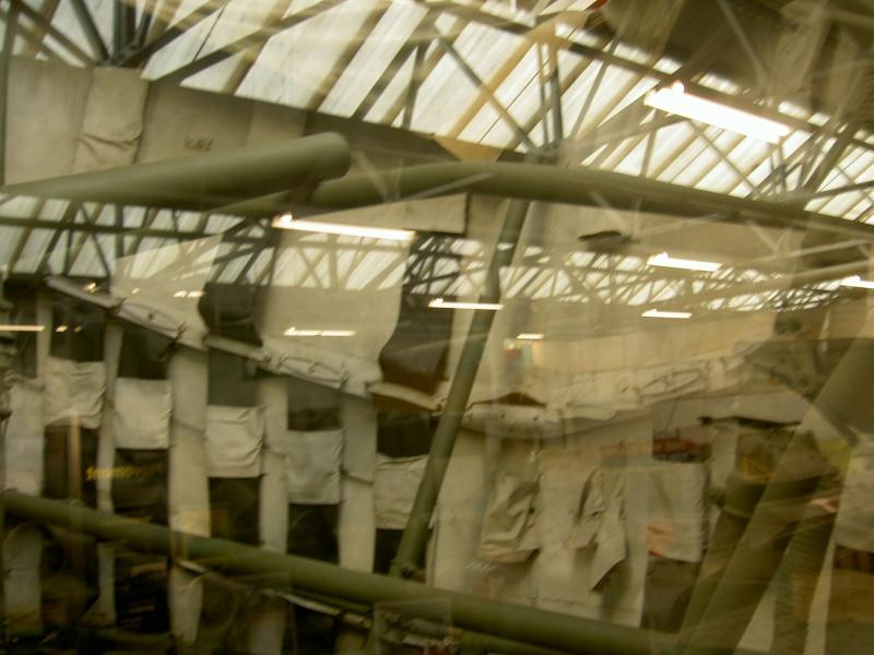

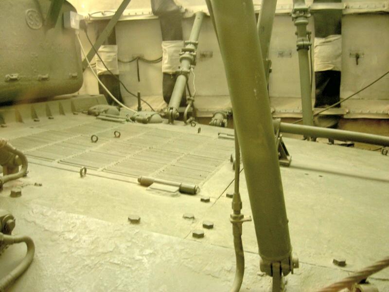

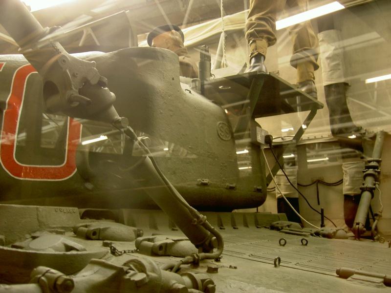

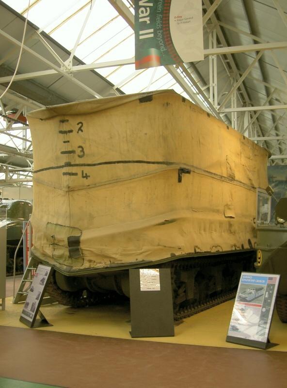

Jeżeli chodzi o fotki DD - a pewnie głównie interesuje Cię 'fartuch' i jego stelaż oraz śruba - to powinieneś szukać egzemplarza z Bovington, bo ten jest najbardziej kompletny. Gdzieś powinienem mieć jakieś fotki, chyba z nieistniejącego już Tanxheaven. Znajdę = pokażę.

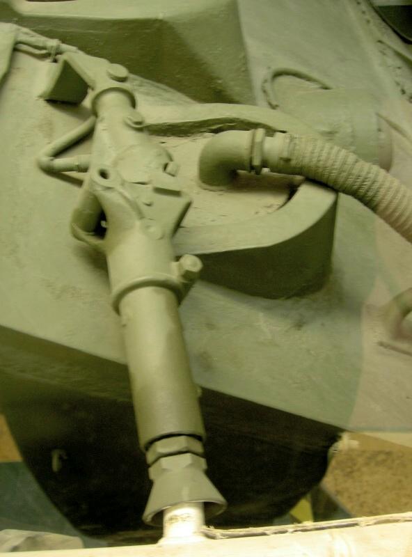

fartuch i stelaż są stosunkowo nieźle obfotografowane/rozrysowane. gorzej ze śrubą

Co do śruby, to powinienem mieć fotki, tylko nie miałem czasu poszukać. Jeszcze chwilę musisz zaczekać.

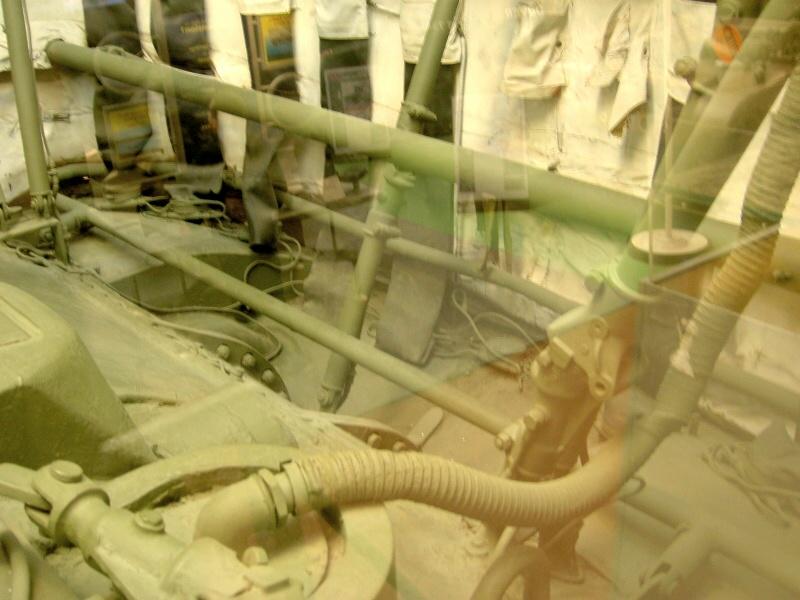

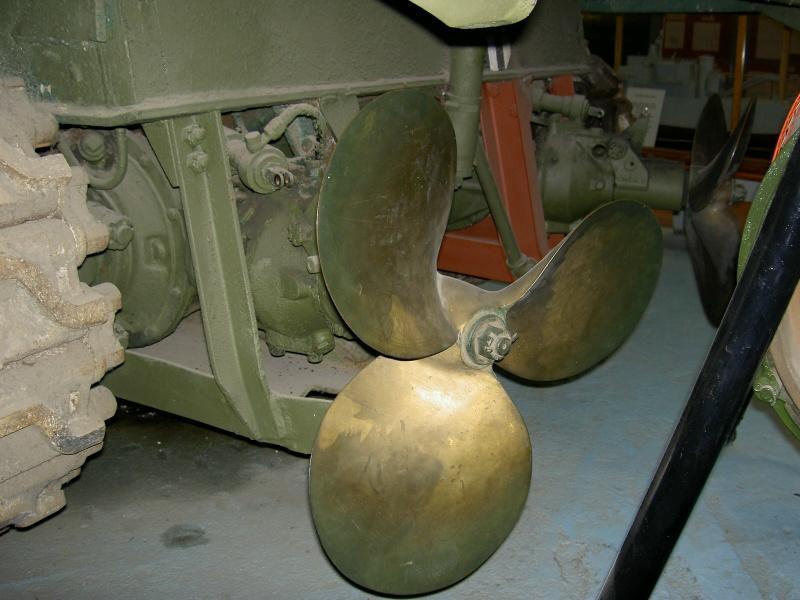

I obiecane zdjęcia z Tanxheaven. Niestety, okazało się, że mam tylko jedną śrubę :).
