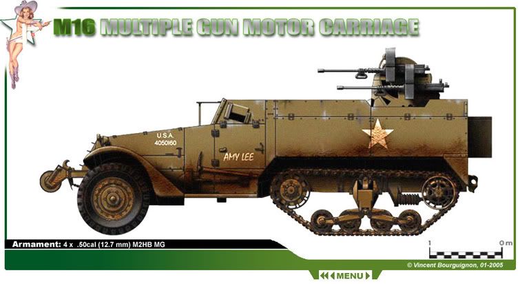

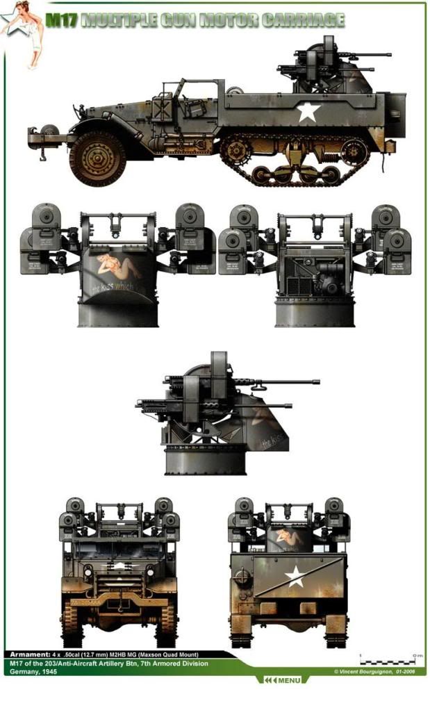

Postprzez Akahoshi » sobota, 10 października 2009, 22:16
Nie wiem na ile wierzyć poniższym rysunkom, ale różnice można zauważyć.
Źródło: http://ww2drawings.jexiste.fr/index.htm
