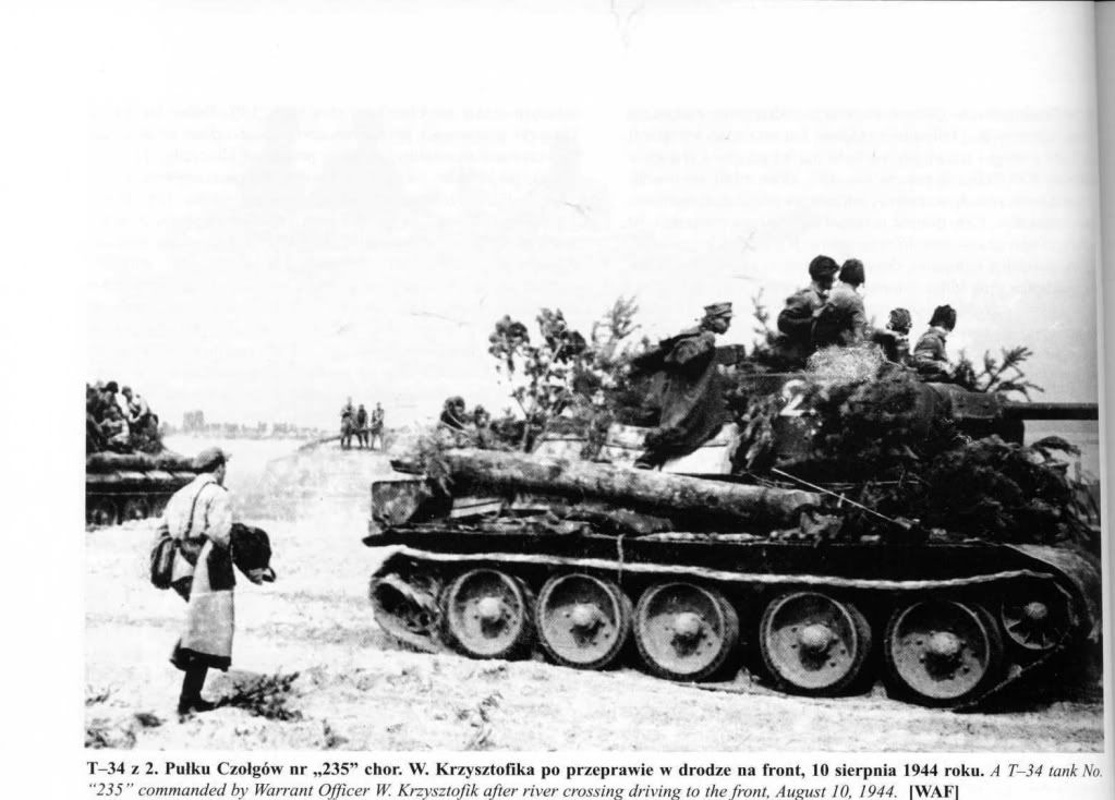

Postprzez belfer » poniedziałek, 10 października 2011, 11:32
Jaki typ zbiorników posiada ten T-34? Duży czy mały?
http://i45.photobucket.com/albums/f93/f ... oard01.jpg
pzdr
belfer
Zimna Wojna 1
Posty: 339
Dołączył(a): wtorek, 22 lipca 2008, 14:29
Lokalizacja: pyrlandia
Re: T-34 (szukam zdjęć i informacji)
Postprzez Kamil K. » poniedziałek, 10 października 2011, 15:45
Stawiałbym na małe, tylko czy w '44 jeszcze ich używano? Wyglądają jakoś dziwnie... jakby naderwane/źle zamocowane. Ale to może dlatego, że trudno je odnieść do bryły kadłuba ukrytego za gałęziami i mnóstwem bambetli. Takie porównanie:
