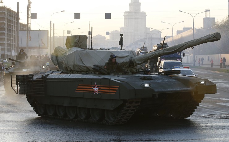

Co do samego T-14 to ponoć wewnątrz wieży planowano zamontować jeszcze działko 30mm 2A42, wiecie coś o tym?

Wg analityków ( patrz artykuł w Raport WTO ) po doswiadczeniach z BWP - 3 od tej koncepcji raczej się odchodzi , ale kto ich wie. na razie ten czołg to jedna wielka spekulacja.

Działko 30 mm było jedynie spekulacją i w finalnej wersji nic takiego nie widać. Najwyraźniej są dwa km-y 7,62: jeden w zdalnie sterowanym stanowisku na dachu wieży, które jest sprzężone z przyrządem obserwacyjnym dowódcy a drugi jest sprzężony z armatą (podłużny otwór po prawej stronie działa wygląda na wylot km-u).
