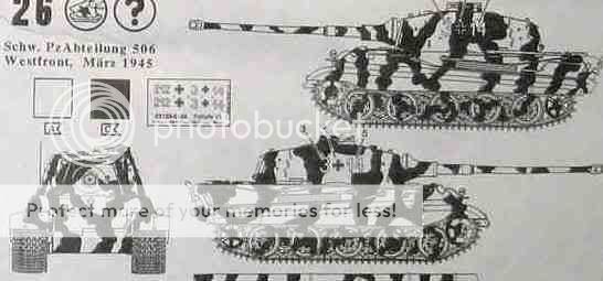

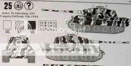

Właśnie rozpoczynam pracę nad Tygrysem II Revella w skali 1:72. Modelik bardzo dobry, dokupiłem do niego zestaw blaszek Voyager'a. Niestety mam dylemat dotyczący wyboru malowania:
Malowanie nr 1- trójkolorowe
Malowanie nr 2- dwukolorowe- brąz/piaskowy
Niestety do powyższych "pudełkowych" schematów mam obawę, że wozy te miały zimerit. Czy posiada ktoś może zdjęcia przedstawiające te konkretne egzemplarze? Czy ktoś z forumowiczów posiada może poprawny merytorycznie schemat malowania Tygrysa B prod. Henschla z przełomu 44/45. Najlepiej jeśli nie byłby to ambush :mrgreen:

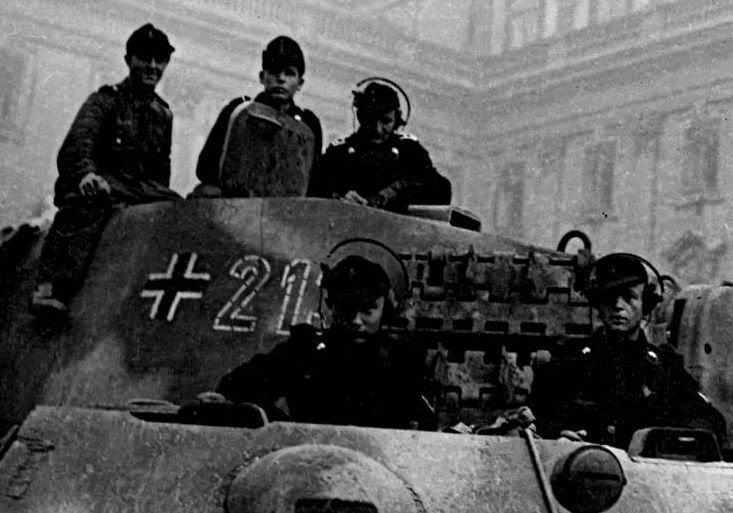

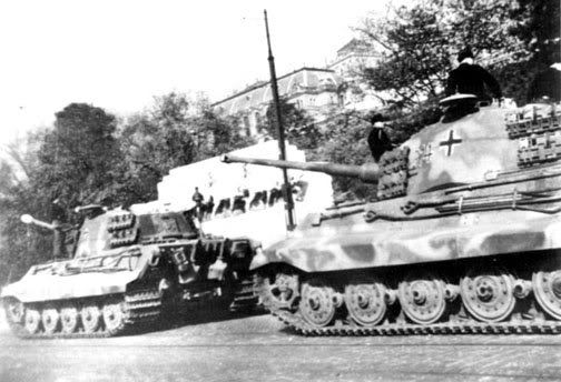

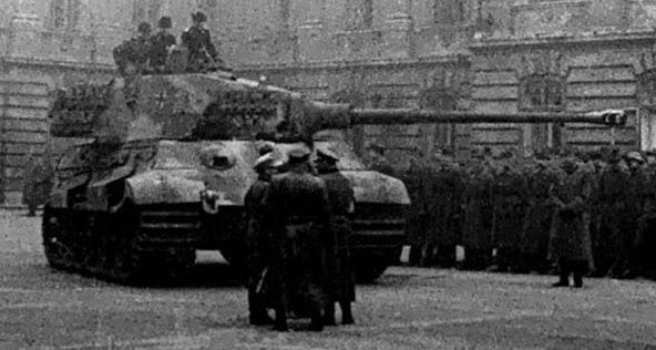

Postprzez Marek Jaszczołt » czwartek, 6 października 2011, 21:31
Axel1st napisał(a):Niestety do powyższych "pudełkowych" schematów mam obawę, że wozy te miały zimerit. Czy posiada ktoś może zdjęcia przedstawiające te konkretne egzemplarze? Czy ktoś z forumowiczów posiada może poprawny merytorycznie schemat malowania Tygrysa B prod. Henschla z przełomu 44/45. Najlepiej jeśli nie byłby to ambush :mrgreen:
Jeżeli zrobisz zamiast 212 wóz 213 on chyba jako jedyny sfotografowany z 503 w Budapeszcie nie miał zimmeritu:

Postprzez bartek72 » piątek, 7 października 2011, 07:59
Świetne zdjęcia, dzięki!
A do tej pory myślałem, że jak bez zimmeritu to tylko ostrkrawędziowy z kropkami. :D

Postprzez marder4 » piątek, 7 października 2011, 20:04
Wóz z 3 Kompanii
