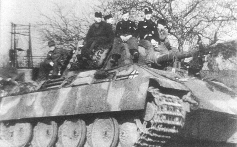

Postprzez Marek Jaszczołt » czwartek, 26 kwietnia 2012, 21:47
Niewielkie ale jest. To jedyne pewne zdjęcie ich Panthery ze stalówką jakie mam i którym pisze Marek:
Generalnie kalkomanie Echelona są bardzo dobrze przygotowane merytorycznie więc można zaufać - większość Panther HG z tego zestawu jest opracowana bazie tego pierwszego zdjęcia. Te czołgi były wyprodukowane pomiędzy październikiem 44 a kwietniem 45, zapewne przez MANa i DB.

Znalazłem jeszcze coś takiego /początek wątku/:
http://www.panther1944.de/community/vie ... f=6&t=1838
W miarę dobrze "rozpisane" Panthery ze zdjęcia które zamieścił Krzysztof.
