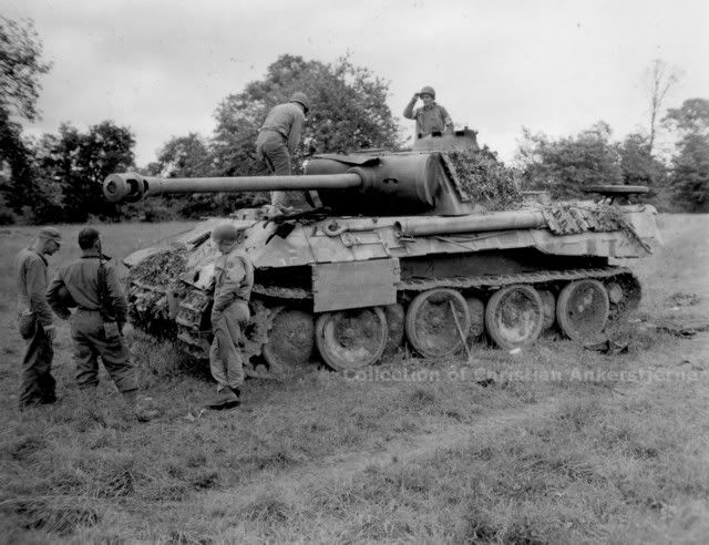

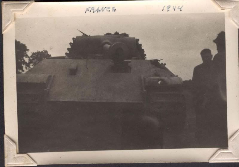

Postprzez Marek Barański » piątek, 31 sierpnia 2012, 14:11
Witam, mam pytanko czy ktoś (mocno liczę na Marka :mrgreen: ) wie coś dokładniej o tym czołgu. Wygląda na bardzo wczesne A. Ze względu na oglądaczy - jankesi, oraz to że jedno ze zdjęć pochodzi ze strony "wspomnieniowej" żołnierza 3 dywizji pancernej USA założył bym że to Panzer Lehr bo nic innego mi do głowy nie przychodzi.
Pozdrawiam.

Re: Czyja to pantera ?
Postprzez okaz1981 » piątek, 31 sierpnia 2012, 15:54
Temat rzeka, kiedyś sam się tym zdjęciem interesowałem i nie natrafiłem na potwierdzoną informacje jego pochodzenia, może być to zdjęcie czołgu z I/Pz.Rgt.24 bo oni tam nawet Pantherami D jeździli ;o)
Postprzez Mauser » czwartek, 10 stycznia 2013, 22:08
Witam jest to pantera w wersji A wczesna, poznałem do po okienku na przedniej klapie
Postprzez Tomek Hejmo » czwartek, 10 stycznia 2013, 22:15
Tu masz D i też ma okienko
Postprzez Hubert Michalski » piątek, 11 stycznia 2013, 09:21
Witam,
Marku - czołg z pierwszego zdjęcia Twojego tytułowego postu to - tak jak sądziłeś - Panthera (Ausf.A) na 99% z dywizji Panzer-Lehr. Pojazd nosił nazwę własną "Elna", natomiast sama fotografia została wykonana w lipcu 1944 roku w Normandii.
Postprzez Marek Barański » piątek, 11 stycznia 2013, 18:45
Czołem, dzięki za info, wiadomo coś może jak to było pomalowane ? Może istnieją jakieś fotki wozów Lehr z widocznym kamuflażem ?
Postprzez Marek Barański » piątek, 11 stycznia 2013, 20:38
Ano nie posiada, dlatego taka fajna :D .
Postprzez Hubert Michalski » sobota, 12 stycznia 2013, 13:33
Marek Barański napisał(a):Czołem, dzięki za info, wiadomo coś może jak to było pomalowane ? Może istnieją jakieś fotki wozów Lehr z widocznym kamuflażem ?
Nie wiem na ile słuszne są te spostrzeżenia, ale jak się dobrze przyjrzeć tyłowi Panthery to - moim zdaniem - dość wyraźnie widać tam pasy w kolorze brązowym naniesione na podkład Dunkelgelb. Wokół pasów jest jeszcze chyba trzeci kolor, ponieważ konstrastuje z pozostałymi. Sposób malowania kadłuba to już raczej kwestia wyobrażeń niźli faktów.
Postprzez Rayl » sobota, 12 stycznia 2013, 15:42
Faktycznie fajna Marku ;o) . Znam zdjęcie wczesnej ausf. A z kopułką nie posiadającą pierścienia wieży... ;o) .
Jeśli chodzi o malowanie to posiadała trójbarwny kamuflaż. Postaram się poszukać czegoś o niej.
Zamieszczę inną fotkę czołgu z tej jednostki. W zasadzie jest podobna to Twojej :P ...
Echelon wydał coś takiego:
Poprawności nie sprawdzałem, chociaż z tego co się orientuję to robią w miarę poprawne zestawy.
Będziesz robił ten model? Jak tak to trzymam kciuki. Przyznaj się, zimmeritu się nie chce robić :P ...
Postprzez Mauser » sobota, 12 stycznia 2013, 17:40
Tomek Hejmo napisał(a):Tu masz D i też ma okienko
Tak ale pantery w wersji A miały jeszcze pierścień na włazie.
Postprzez Marek Barański » sobota, 12 stycznia 2013, 18:01
Pantery A miały inną wieżyczkę dowódcy niż D i to jest zasadnicza widoczna różnica. Co do zimmeritu to nie jest problemem, mam atakowy a i sam zrobić umiem, ten czołg jest po prostu ciekawy.
Postprzez Marek Jaszczołt » sobota, 12 stycznia 2013, 18:57
Marek Barański napisał(a):Pantery A miały inną wieżyczkę dowódcy niż D i to jest zasadnicza widoczna różnica.
Nie, pomiędzy Ausf D a Ausf A różnicą jest konstrukcja samej wieży :arrow: tak różniły się w obu modelach i wtedy zmieniono oznaczenie wersji.
Natomiast z wieżyczką dowódcy jest gorzej bo na części wczesnych Ausf A zamontowano starszego typu ja na Ausf D :arrow: przykład z innego wątku Panthera "hybrydowa" :idea: .
Postprzez Marek Barański » sobota, 12 stycznia 2013, 19:08
Ale jak ma wieżyczkę dowódcy nowego typu to jest A ?
