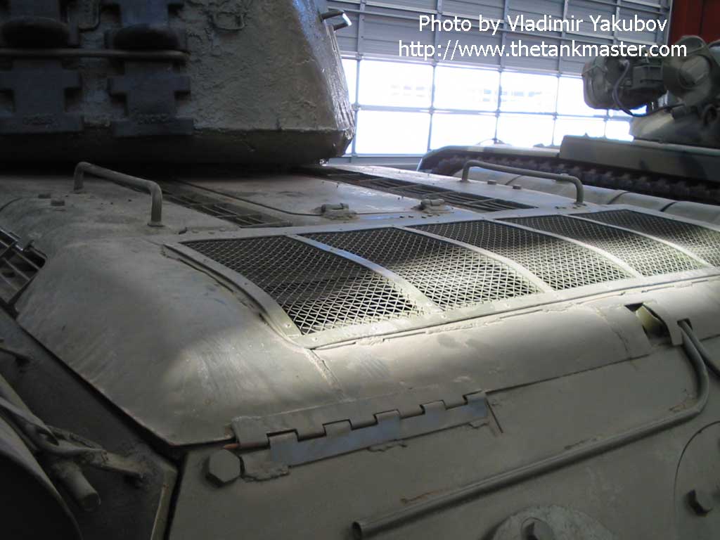

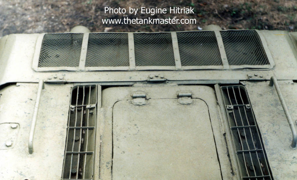

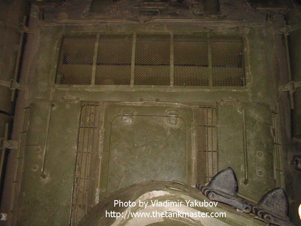

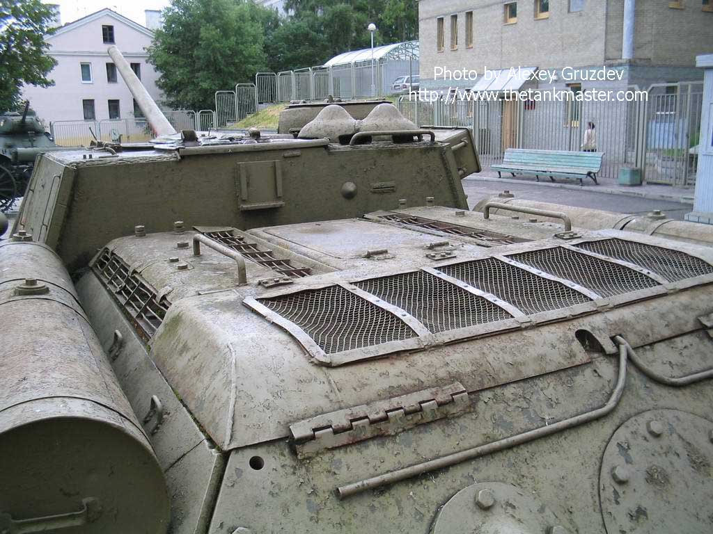

Postprzez Jarek Gurgul » środa, 10 września 2008, 08:46
Co prawda Twojego zdjęcia nie widać (nie wstawiłeś znaczników [img]-[/img] ewentualnie [url]-[/url] i system 'zjadł' fragment linka), ale pewnie chodzi o to:
Jak widać, siatka mocowana była do grilla od spodu śrubami (nitami?).

Postprzez łukaszoko » środa, 10 września 2008, 20:47
No tak ale chodzi mi głownie o to czy ta siatka szła od dołu klapy czy tez tak jak na zdjęciach od góry?

Postprzez Krzysztofoslaw » środa, 10 września 2008, 20:55
na klapę, a na nią blaszki, które ją mocowały...
