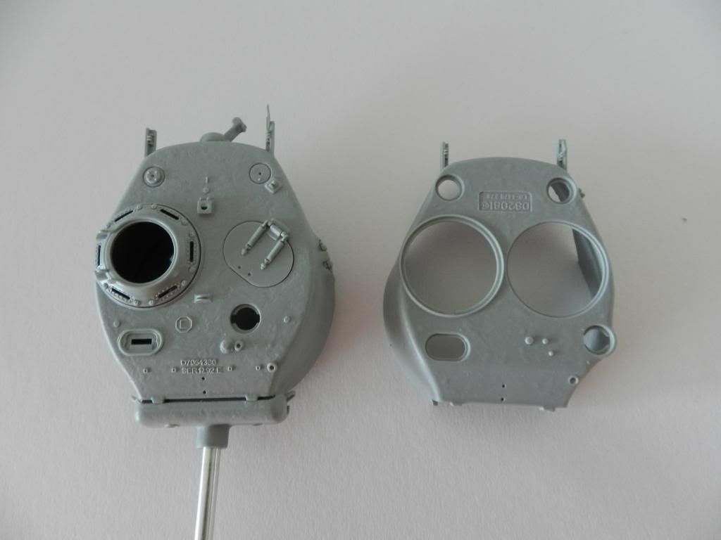

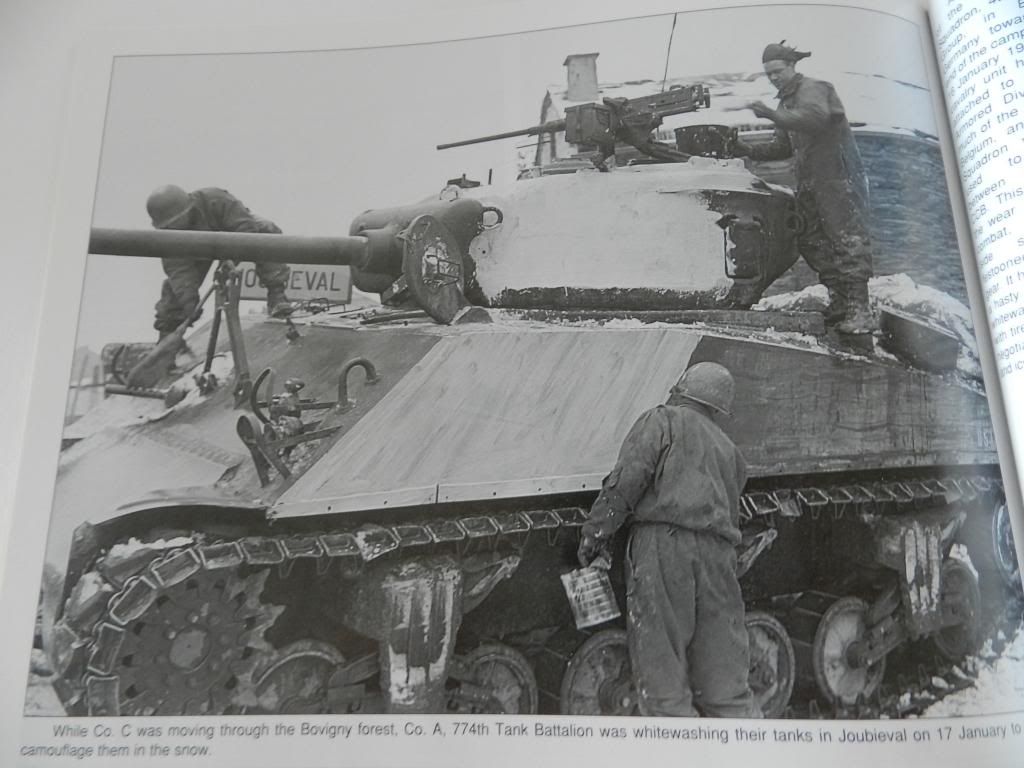

Na forum powstają dwa fajne Shermany.
I ja chciałbym zrobić fajnego Shermana.
Pytanie więc: czy wieża tego na zdjęciu:
(Zdjęcie z książki "Battle of Bulge" tylko do dyskusji.)

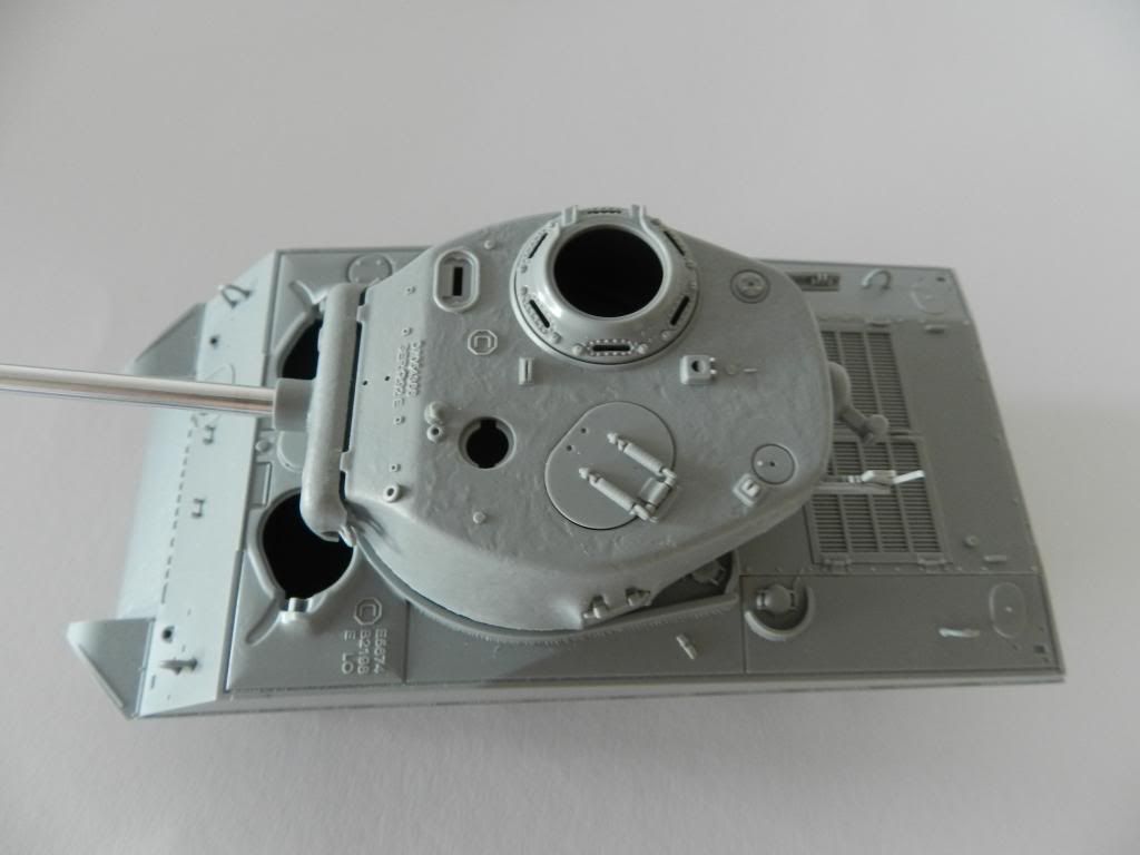

jest taka sama jak ta:
Co muszę przerobić/dorobić odnośnie włazów i dupereli na dachu?
Może ktoś dysponuje jakimś schematem/rysunkiem/zdjęciem?
Dzięki za pomoc!

Re: Pytanie o Shermana...
Postprzez Sherman » sobota, 18 stycznia 2014, 13:15
Obawiam się że na zapodanym zdjęciu jest wcześniejsza odmiana z dużym, okrągłym włazem ładowniczego. Zasadniczo możesz albo to po prostu olać i zrobić z taką jak masz albo poszukać czy ktoś ma na zbyciu górę wieży we wczesnej wersji, wraz z włazem (o ile pamiętam Dragon w modelu Battle of Buldge dawał obie wersje górnej części wieży, ale ja 72jkowiec jestem więc mogę coś pochrzanić).
Postprzez uki761 » sobota, 18 stycznia 2014, 13:28
Tu masz fajną stronkę:
http://the.shadock.free.fr/sherman_minu ... rrets.html
Faktycznie ten na fotce ma wczesny właz ale jak pisze Sherman maże warto to po prostu olać i robić jak jest?

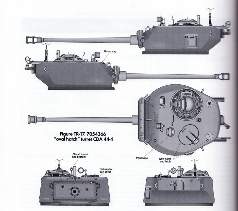

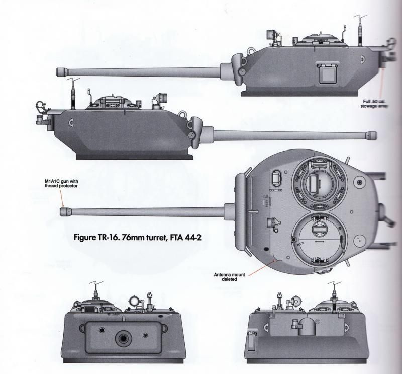

Postprzez Bigmodel » sobota, 18 stycznia 2014, 13:37
Niestety jest tak jak napisał Sherman.
Sherman ze zdjęcia ma wieżę wczesną, z okrągłym, włazem ładowniczego, czyli taką jak ta
A w modelu jest już późna wieża, z mniejszym, owalnym włazem ładowniczego.
Rysunki pochodzą z książki: The Sherman Design and Development.
Postprzez klajus » sobota, 18 stycznia 2014, 14:19
No świetnie! Dzięki za pomoc, pełna profeska!
Panowie to jest model BoB własnie i ja mam obie wieże...
Ale widzę pewne niejednoznaczności... i na pewno zmyliła mnie ta wypustka pod antenę z przodu,
której nie ma w oryginale.
Jest tam jednak coś jeszcze - jakiś filtr?
Wstawię ten okrągły właz do tego co mam, co jeszcze zmienić?
Postprzez klajus » sobota, 18 stycznia 2014, 15:17
Sherman napisał(a):
klajus napisał(a):Jest tam jednak coś jeszcze - jakiś filtr?
Ale w którym miejscu? Ja tam widzę tylko zamkniętą kopułę włazu dowódcy ;o)
W miejscu 1) ?
W 2) te uszy chyba są za nisko w modelu, nie?
W 3) potrzebuję taką listwę.
W 4) to jakaś szmata? Pokrowiec?

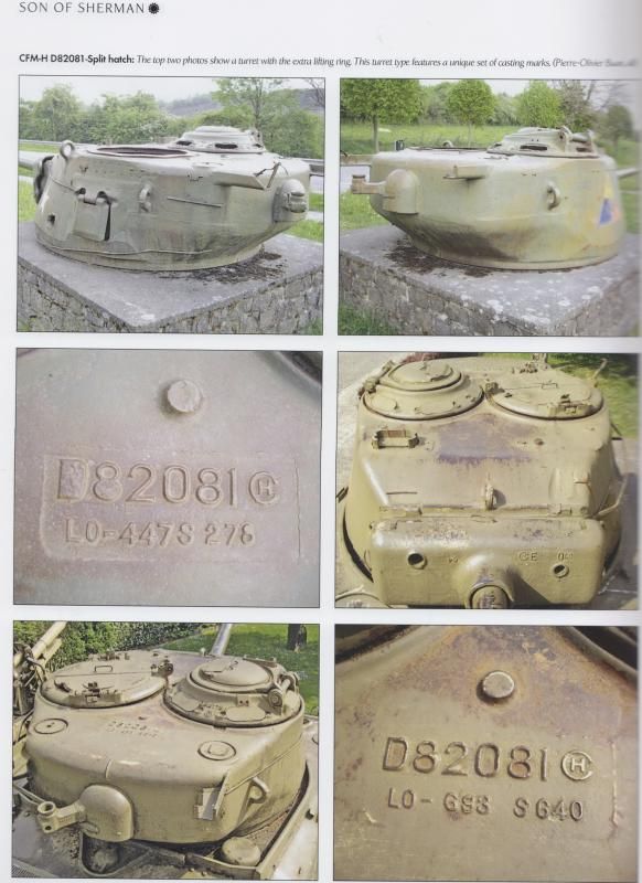

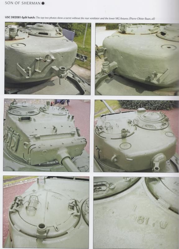

Postprzez Bigmodel » sobota, 18 stycznia 2014, 15:24

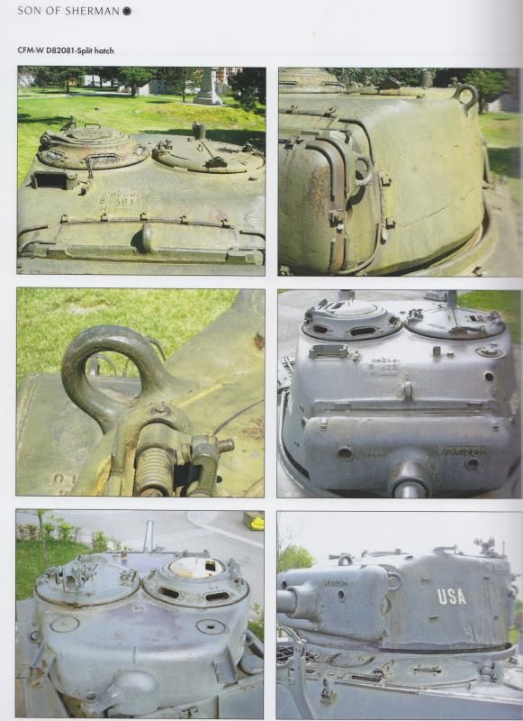

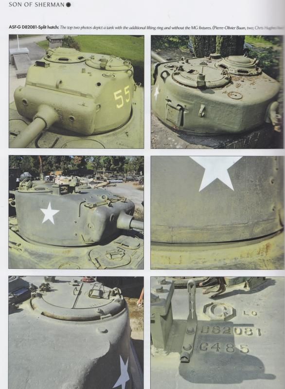

Kilka zdjęć wczesnej wieży, może będą pomocne ;o)
Skany pochodzą z książki: The Sherman Design and Development.
Proszę o nie umieszczanie tych rysunków na innych forach czy stronach www, skany tylko na użytek tego tematu.
Jacek
Postprzez Sherman » sobota, 18 stycznia 2014, 15:34
ad.1 to właz dowódcy,
ad.3 moim zdaniem to uskok odlewu taki jak na pokazanych przez Jacka zdjęciach wieży D82081.
Postprzez Marek Barański » sobota, 18 stycznia 2014, 17:36
To może być dospawany pręt do mocowania różnych klamotów lub służący jako uchwyt dla desantu. Co do tego dwuklapowego włazu w M4A3 76(W) to z tego co się orientuję ma on to do siebie że jest inny od tych w czołgach z działem 75 mm i dragon ponoć zrobił babola dając taki jak w ww. Obręcz włazu w wersji z działem 76mm jest bardziej płaska - właz taki jest w czołgach taski oraz w starej italerce - ale to detal dla pasjonatów :mrgreen: .

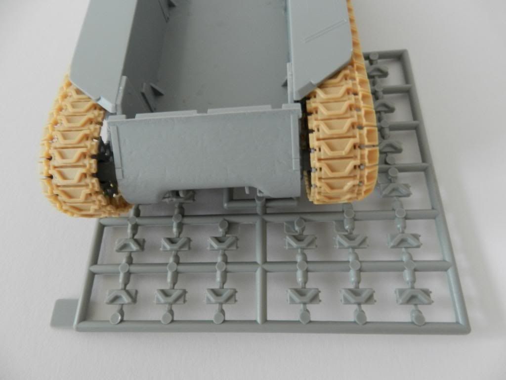

Postprzez klajus » sobota, 8 lutego 2014, 14:18
To jeszcze pociągnę temat.
Teraz gąsienice... Ten na zdjęciu ma takie jak te w ramkach poniżej:
Te które założyłem są złe, prawda? Powinienem użyć tych z ramek?

Postprzez Sherman » sobota, 8 lutego 2014, 14:25
Znowu pytanie na ile idealnie robisz według zdjęcia ;o) Bo owszem ten na zdjęciu ma takie jak plastikowe (ale czy masz do nich duckbille?), ale te założone na modelu są też są możliwe i nie będzie to jakaś naciągana teoria :)

Postprzez klajus » sobota, 8 lutego 2014, 14:29
Duckbille to te wypustki? Mam, były w zestawie. :mrgreen:

Postprzez Sherman » sobota, 8 lutego 2014, 14:34
tak to te wydłużone łączniki ogniw gąsienicy (miały zwiększać jej szerokość i zmniejszać tym samym nacisk czołgu na podłoże).

Postprzez Bigmodel » sobota, 8 lutego 2014, 14:54
Sherman ze zdjęcia ma gąsienice T48, z gumowym shevronem ( to są te, które są w ramce )
Natomiast te co masz założone na modelu, to są gąsienice T54E1 lub T54E2, z metalowym shevronem.
