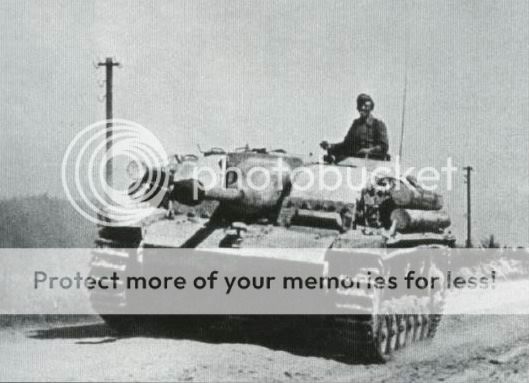

Postprzez Marek Jaszczołt » sobota, 11 kwietnia 2009, 22:16
Znalazłem coś takiego w zdjęciach ze starej aukcji e-bay. To najprawdopodobniej pojazd strzelców górskich z rejonu Słowacji.

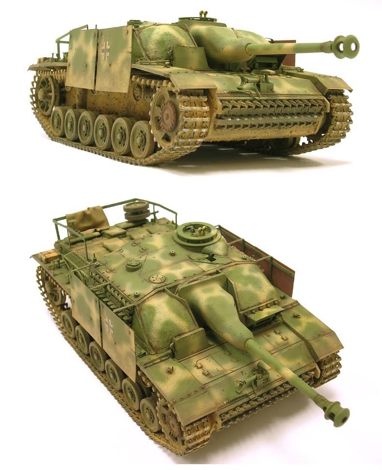

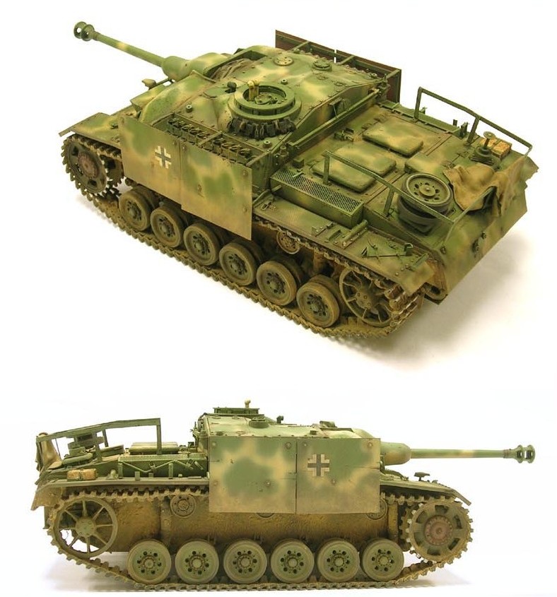

Kilka lat temu na Missing Links pojawił się ten model Dinesha Neda:
StuG od razu zapadł mi w serce, bardzo mi się spodobał, w takim malowaniu, w takiej konfiguracji.
Niestety, nie mam pewności, co do autentyczności tego pojazdu, a autor podał tylko, że wzorował się na fragmencie jakiejś kroniki filmowej. Od tej pory szukam - bezskutecznie...

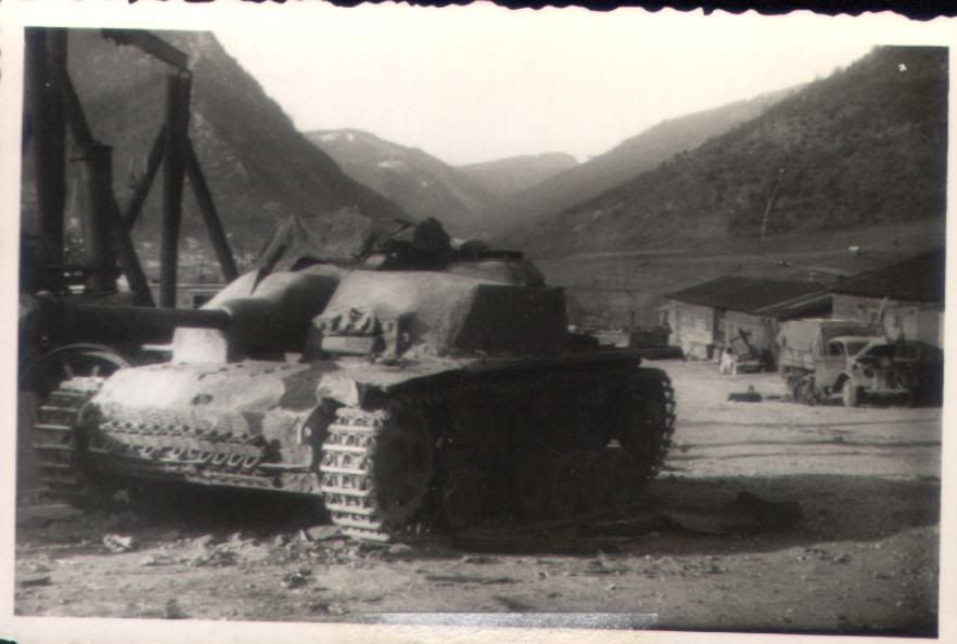

Postprzez materiusz66 » środa, 27 maja 2009, 13:40
Znalazłem takie zdjęcia późnego StuGa z betonem... Może Ci się przydadzą.
Zdjęcia te znalazłem kiedyś w sieci. Trochę je poprawiłem (kontrast). Zwróć uwagę na napis na Saukopf - może Ci się uda go odszyfrować...
materiusz66
Re: StuG III G późny z betonem
Postprzez Kuba P. » środa, 27 maja 2009, 13:59
Oj to chyba późny StuG nie jest.
Poprawcie mnie jak się mylę, ale on jest raczej "wczesnawy". Ma co prawda Topfblende i pogrubioną przednią płytę kadłuba ale ma także wczesne koła napędowe, rolki z gumą i o ile mnie wzrok nie myli przyśrubowywane dopancerzenie po prawej stronie nadbudówki.
Mimo że nie widać, to zastanowiłbym się czy on nie miał także tarczy dla MG 34 i tutaj gość siedzi na niej położonej.
Tak się ciut wymądrzam, za co przepraszam, ale dokładnie (no prawie dokładnie) takiego cudaka sam szukałem z myślą o swoim modelu StuH 42 z fabrycznym Zimmeritem :)

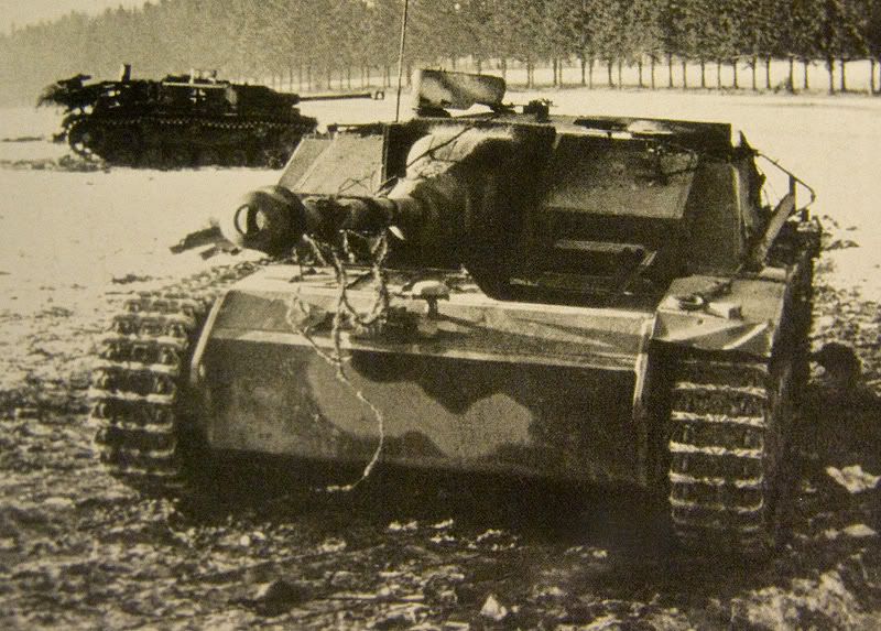

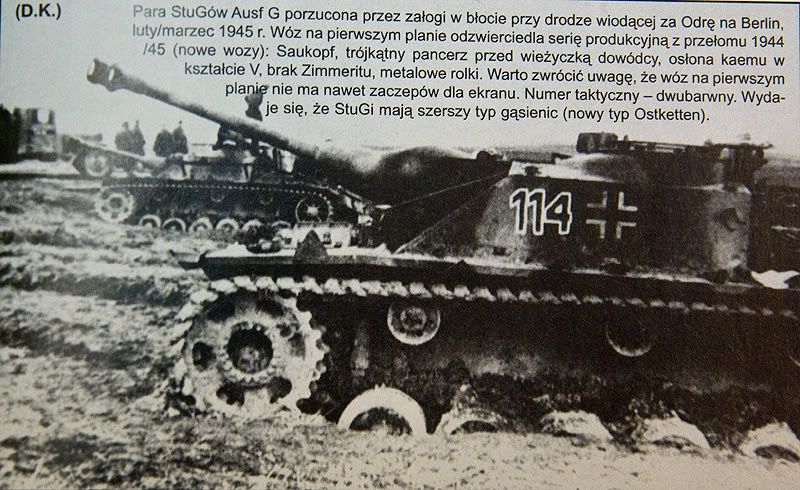

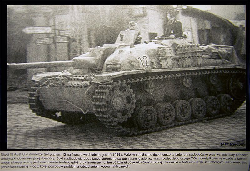

Postprzez qalimar » wtorek, 13 kwietnia 2010, 20:57
Może coś wybierzesz:
Ostatnie zdjęcie przedstawia pobojowisko w Ardenach w styczniu 1945r. Niestety bez betonu. Wydaje się jednak, że pojazd na drugim planie jest obetonowany.
Ten górny (nr12) wprawdzie późny nie jest, ale za to elegancko zabetonowany, nawet z gąsienicami :)
Wszystkie pochodzą z książki "StuG w akcji" Artura Majewskiego, Armagedon, Gdynia 2000.
