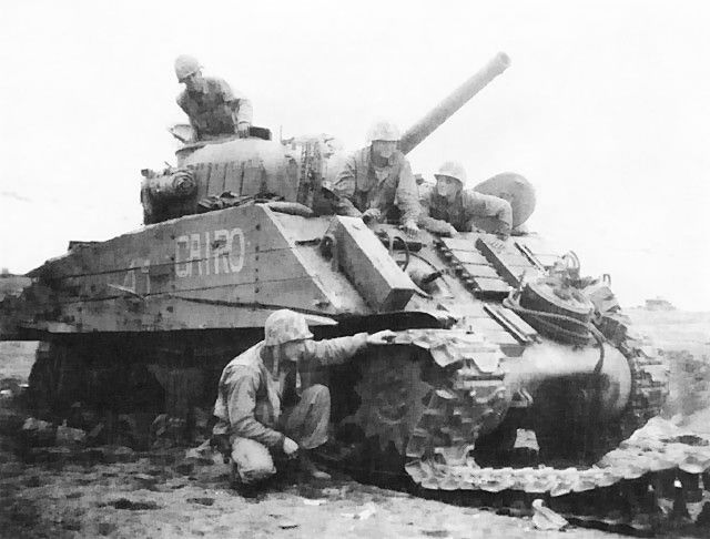

Cześć :)
Znalazłem w necie takie foto. Bardzo mi się spodobał :D :idea: z opisu wynika że to pojazd z Iwo Jimy, Luty 1945.
Może ktoś coś wie więcej na jego temat. Jaka to wersja może jakieś szczegóły ? Pozdrawiam

Postprzez JagdPanther » czwartek, 27 lutego 2014, 23:56
M4A2 late ;o)

Postprzez Vis13 » piątek, 28 lutego 2014, 00:48
"Cairo" to późny M4A3 (75) z 4th Tank Batalion, Kompania C. (M4A2 używał 3th Tank Batalion)
Przeróbki typowe dla tego batalionu - betonowe wzmocnienia po bokach na to dechy, kosze na włazach załogi i obłożenie gąsienicami wieży oraz przodu.

Postprzez micmal » piątek, 28 lutego 2014, 00:48
JagdPanther napisał(a):M4A2 late ;o)
Nie. To jest M4A3 z kompani C, 4 Batalionu USMC. Na Iwo były 3 bataliony czołgów Marines: 3 na M4A2, 4 i 5 na M4A3. Z tej kompanii jest parę innych wozów lepiej obfotografowanych np Cleo. Pozostałe wozy z tej jednostki: Count, Cyuzie, Cripsy, Cyclone, Clodhopper, Clangor, Comet, Calcutta. Często się zdarza, że czołgi z Iwo identyfikowane są wszystkie jako M4A2, a to chyba za sprawą S. Zalogi, który w Concordzie o Pacyfiku prawie do każdego wozu podaje ten model.
O w tym samym momencie to napisałem, a więc dwa potwierdzenia.
Pozdrawiam Michał M.

Postprzez skrzat16 » piątek, 28 lutego 2014, 09:11
Cześć,
Wielkie dzięki za szybką i obfitą informację. Wczoraj trochę jeszcze posiedziałem i doszedłem do takich samych wniosków jak "Vis13" i "micmal" jeśli chodzi o typ wozu. Czekałem na opinię bo nie jestem specjalistą od Shermanów. Nawet zlokalizowałem dwa modele produkcji DRAGONA nr 6698. ten zestaw ma gąsienice identyczne jak na zdjęciu i model TAMIYA (nr modelu chyba 250 bo zdjęcie jest w słabej jakości)
Vis13 napisał(a):kosze na włazach załogi
A mogę prosić o więcej info na temat tych koszy. Powoli rodzi się myśl o zrobieniu tego pojazdu w przyszłości. Jak moge poprosić o zdjęcia tych pozostałych wozów, na pewno pomogą w przybliżeniu się do wyglądu tego egzemplarza.
A i jeszcze jedna sprawa chodzi o te symbole za napisem CAIRO może ktoś pomoże w rozszyfrowaniu ?

Re: M4 Sherman CAIRO

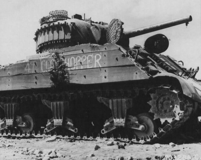

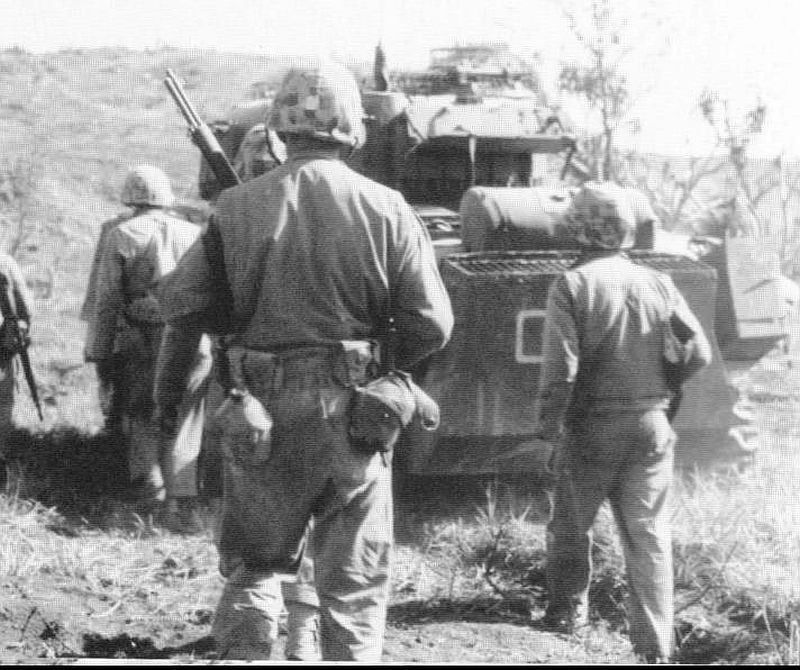

Postprzez skrzat16 » piątek, 28 lutego 2014, 09:54

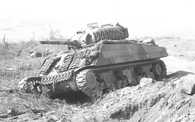

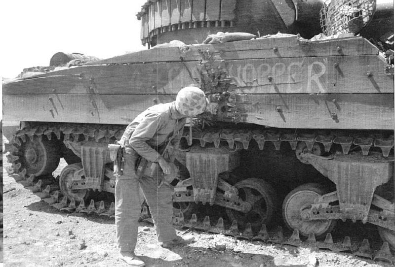

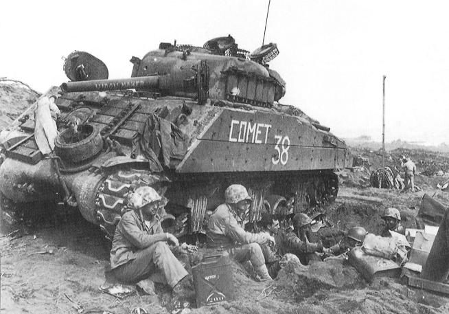

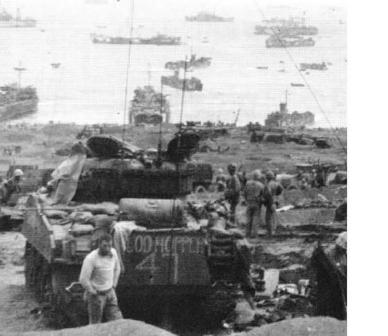

micmal napisał(a):Pozostałe wozy z tej jednostki: Count, Cyuzie, Cripsy, Cyclone, Clodhopper, Clangor, Comet, Calcutta.
Pogrzebałem w necie i znalazłem takie foty dzięki podpowiedzi "micmala" i tutaj chyba dobrze widać ów kosze na włazach o których pisał "Vis13"
Dopadłem również lepsze jakościowo zdjęcie "CAIRO" i symbol na burcie za CAIRO to chyba A 1, jak sądzicie ?
Postprzez Bigmodel » piątek, 28 lutego 2014, 10:43
skrzat16 napisał(a):Dopadłem również lepsze jakościowo zdjęcie "CAIRO" i symbol na burcie za CAIRO to chyba A 1, jak sądzicie ?
Lub 41
Postprzez skrzat16 » piątek, 28 lutego 2014, 11:21
Bigmodel napisał(a):Lub 41
Masz rację 41, patrząc na inne wozy to w tym miejscu jest nr czyli 41 :mrgreen:

Postprzez micmal » piątek, 28 lutego 2014, 12:10
Hej!

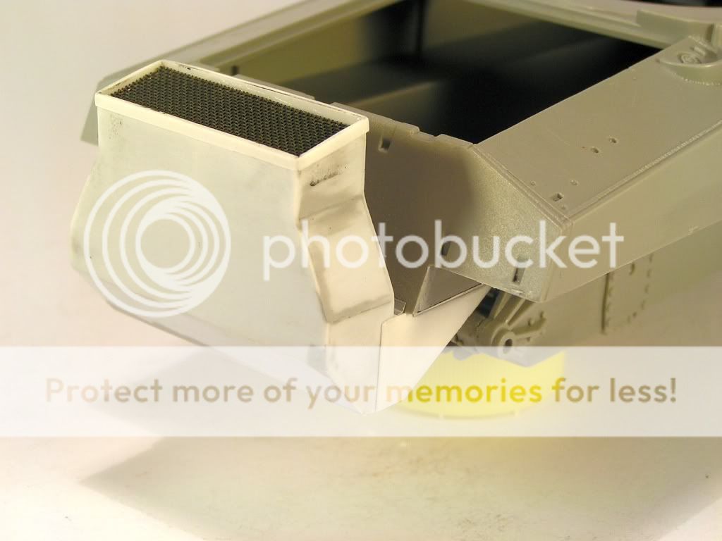

To Maciek wdepnąłeś, bo pacyficzny Sherman, to wcale nie taka prosta sprawa. Poszukaj Belzebuba, zrobionego przez Visa, bo to jeden z najładniejszych Shermanów z Pacyfiku jaki widziałem. Masz tam wszystko napisane odnośnie z czego i jak zrobić. Największy problem (przynajmniej jak dla mnie, to kominy). Poszperaj też w wątkach Pattersona, bo on też zrobił pięknego "pacyfiuka" i o ile dobrze pamiętam to właśnie był to wóz z wspomnianej kompanii C - Cleo zdaje się, ale mogę się mylić.
Nr to na 100% "41", bowiem jeden z przytoczonych przez mnie Shermanów nosił dobrze widoczne oznaczenie 40 bodajże. Ponadto wszystkie wozy posiadały numerację liczbową bez oznaczeń literowych.

Postprzez Vis13 » piątek, 28 lutego 2014, 17:22

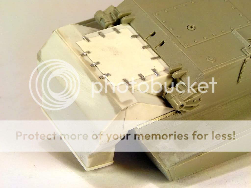

Wątek warsztatowy Beelzebuba zginął śmiercią tragiczną na nieodżałowanym FMR.
Kilka fotek potrzebnych do "skracza" komina (nikt takiego nie robi, więc robota samodzielna)

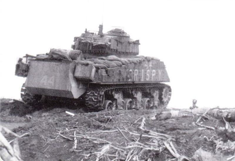

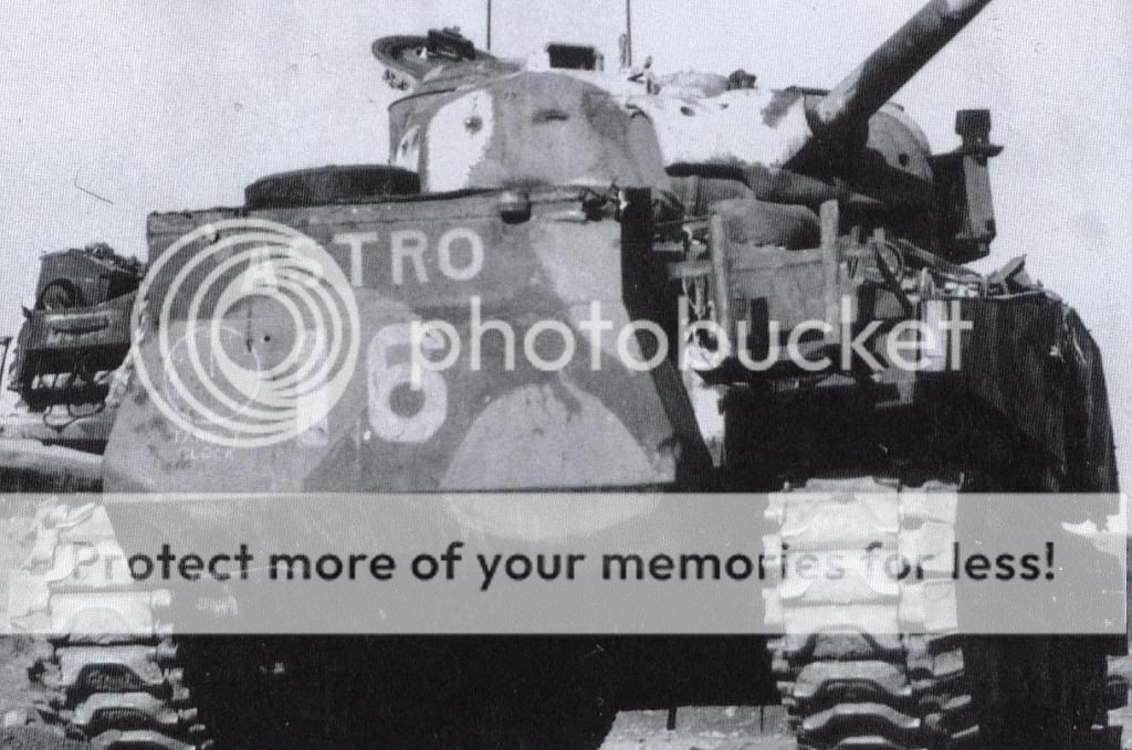

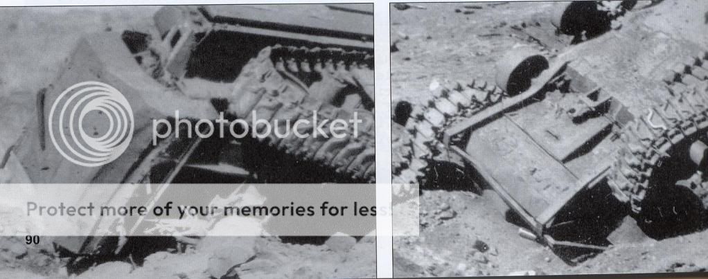

Postprzez micmal » piątek, 28 lutego 2014, 18:42
Tutaj masz parę fotek Shermanów, głównie z kompani C.
Fotki z Internetu, wyjątek stanowią barwne plansze z "Tank Warfare on Iwo Jima", Squadron Signal, David E. Harper. Pozycja godna polecenia.
IMG]http://i1077.photobucket.com/albums/w461/micmal/Count_zps789001cb.jpg[/IMG]
