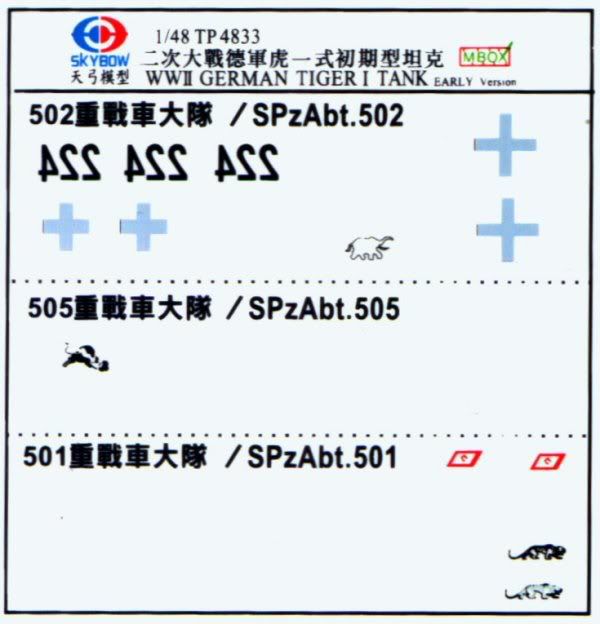

Postprzez LugerOne » poniedziałek, 16 listopada 2009, 20:43
tutaj kilka fotek z wcześniejszego etapu produkcji modelu, z niedokończonym brudzeniem i bez gąsienic
... i z błędnymi kalkami :)
kalki są takie w tym modelu ale nie chcę się do nic ograniczać, bardziej mi zależy żeby dobrać poprawne oznaczenia, a nie żeby się trzymać kalek które dał Skybow.
Potrzebne kalki moge ew. dokupić lub dorobić szablony do aerografu tylko żebym wiedział jakie ?? :)

Postprzez Marek Jaszczołt » poniedziałek, 16 listopada 2009, 22:28
LugerOne,
Hmm jak bardzo zależy ci na zgodności historycznej :?: :twisted:
Bo problem wygląda następująco:
:arrow: zrobiłeś czołg w konfiguracji produkcyjnej występującej od marca 43, czyli siłą rzeczy malowanej fabrycznie na żółtym kolorem bazowym, a do tego te kalki są jak najbardziej ok.
:arrow: Żeby go cofnąć do wcześniejszego okresu produkcji musiałbyś go przynajmniej pozbawić instalacji filtrów przeciwpyłowych. Wtedy od biedy można znaleźć przykłady malowań ciemnoszarym z okresu zimy 42/42, ale i tak będzie to wóz wyprodukowany najwcześniej w grudniu 42. Oczywiście większość wozów zimą była pokryta farbą biała, ale i były ciemnoszare (głównie wozy GD tamtej zimy tak jeździły).
:idea: Możesz przemalować czołg na afrykański - ale tu tylko wchodzą w grę tylko pojazdy z sPzAbt504 - poszukaj zdjęć wyremontowanego Tygrysa z Muzeum Bovington zobaczysz charakterystyczny 2 kolorowy kamuflaż i czerwone numery taktyczne.

Postprzez LugerOne » wtorek, 17 listopada 2009, 10:48
Taaa ... nie mam więcej pytań :) chyba wrócę do Spitfire i Hurricane :) :mrgreen:
Coś widzę, że jak bym nie kombinował to trzeba będzie przemalować go na żółto. Więc tygrys wyląduje w krecie ...

Postprzez Marek Jaszczołt » wtorek, 17 listopada 2009, 11:26
LugerOne napisał(a):Taaa ... nie mam więcej pytań :) chyba wrócę do Spitfire i Hurricane :) :mrgreen:
Bez ingerecji w model nie masz większego wyjścia. Proponuje pudełkowe malowanie z sPzAbt 505 - pasuje do największej ladowo-powietrznej bitwy dwś - bitwy na łuku kurskim (takie wash&go) :P
Ich wozy były piaskowo- brązowe, więc też ciekawie wygladały, a dodatkowo na bokach kadłuba miały założone druty kolczaste.

Postprzez Komandor » wtorek, 17 listopada 2009, 23:56
Witajcie !
Marku, a nie będzie to czołg z wczesnej produkcji 1943 roku ? Wskazywałby na to brak wzmocnienia, po prawej stronie, na osłonie jarzma armaty - tam gdzie wizjery i częściowo zaślepiony ( tego ze zdjęć modelu, do końca nie wiem ? ) celownik ładowniczego ? Ale i tak jakiś "dziwny" ten model Skybow ? ! ? !
LugerOne :
Co do "afrykańczyków", to wiem, że miały inne, bardziej prostokątne osłony wydechów i błotniki przednie. Nie jestem pewien co do kalki 501-go Batalionu. Chyba nie używał tej wersji, bo odtworzył się dopiero w 1944 z weteranów ewakuowanych z Afryki. No i zasadnicza rzecz ( "straszliwy" ten Skybow - taki składak)- układ jezdny jest wczesny, ale koła są późne - "hybryda" ? No chyba, że Skybow tak je wykonał i docelowo to coś w środku koła ma być otworem. Co do malowania z 502 i 505 to też dziwota, bo znalazłem czołg "224" ale to późna wersja. Najbardziej prawdopodobny jest wg. mnie mamut z 502-go i 505-y, ale powinieneś całkowicie zaślepić ten pojedyńczy otwór w jarzmie armaty. A, ja tak przypuszczałem, że Montex walnął "babola", bo czytałem już wcześniej, że Tigry Initiale nie dotrwały dłużej niż do kwietnia 1943 roku i w lecie żaden z nich nie jeździł ! Pozdrawiam.

Postprzez Bathin » środa, 18 listopada 2009, 08:22
Komandor napisał(a):Co do "afrykańczyków", to wiem, że miały inne, bardziej prostokątne osłony wydechów i błotniki przednie.
Nie do końca, jak Marek pisał, Tygrysy z sPzAbt504, które dotarły do Afryki w 43; wyglądały już jak ten Tygrys Skybow, patrz zachowany jedyny na świecie sprawny Tygrys w Bovington:
Jeszcze raz, najlepszym modelem w 1:35 do wykonania "afrykańczyka" z sPzAbt504, czy któregoś z Tygrysów z okresu operacji "Cytadela" jest ten model Tamiya:
Komandor napisał(a):( "straszliwy" ten Skybow - taki składak)- układ jezdny jest wczesny, ale koła są późne - "hybryda" ?
Chyba za późno ten post pisałeś, z tym Tygrysem jest wszystko w porządku, żadna hybryda, ma prawidłowe koła. Późne zawieszenie wyglądało całkiem inaczej.
