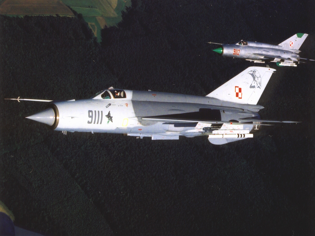

A może chcesz kalki na naszego 9111?

Paweł84 napisał(a):A może chcesz kalki na naszego 9111?
Dziękuję za propozycję, ale te nasze szare malowania jakoś do mnie nie przemawiają. Ja generalnie w odrzutowcach nie gustuję, i jak już jakiś ma mi się podobać, to musi być pstrokaty ("wieś śpiewa i tańczy" :)). Zrobię zębatego ruska, klamka zapadła.
