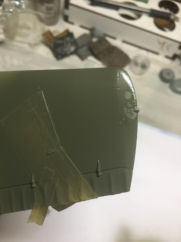

Hejka,
Takie cuś:
Co to k... może być? :(
Ponieważ po pomalowaniu trzech warstw w dalszym ciągu tak wyglądało jak wyżej, zeszlifowałem te miejsca i psiknąłem kolejne trzy warstwy. I co? I w dalszym ciągu tak wygląda - vide fotki wyżej (zrobione po kolejnych trzech warstwach)...
Nie rozumiem dlaczego ciągle w tym samym miejscu coś wychodzi...
Czy przed ewentualnym zmywaniem wamodem całej góry można jakoś zabezpieczyć porządnie spód? Z dołu jestem zadowolony i jakoś nie chce mi się od nowa go robić... Boję się czy zaklejeny spód taśmą tamki pod wpływem zmywacza się nie odklei...

Postprzez Krzysiek Kowalik » czwartek, 14 lutego 2019, 18:21
Wamod pewnie podcieknie i przeciąganie po taśmie. Ja bym tak nie ryzykował...
