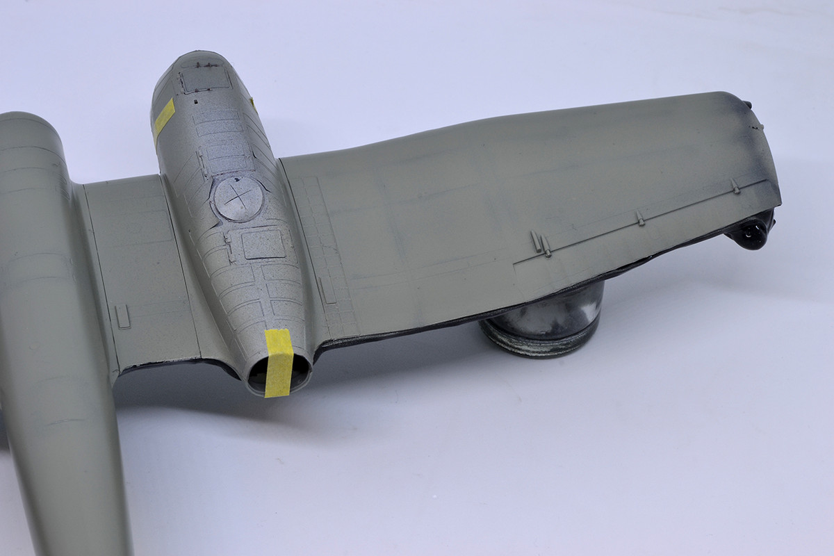

zrobiłem kuku na modelu: pomalowałem 3 cienkie warstwy i przystąpiłem ostatniej. Na stole leżały przygotowane z już rozcieńczonymi farbami dwa kolory - jaśniejszy i ciemniejszy. No i oczywiście co wziąłem w łapę i wlałem do aerka? Ciemniejszą!
W miarę szybko się zorientowałem ale i tak część skrzydła została zaciemniona...
I teraz zmyć i malować od początku czy spróbować zeszlifować delikatnie tę ciemną (cienką, bo farba była mocno rozcieńczona) warstwę farby? Mam papier 3M z oznaczeniem 1500...

a już wytrzeźwiałeś, czy jeszcze nie :P ? to teraz wlej jaśniejsza i pomaluj po tym co masz (jeżeli się boisz że zamalujesz preshading to popraw go teraz)
a ha 1500 to dość grubo do takich przecierek

astarott napisał(a): to teraz wlej jaśniejsza i pomaluj po tym co masz (jeżeli się boisz że zamalujesz preshading to popraw go teraz)
no właśnie, preszajs... Jak teraz poprawię to nie będzie za grubo? :?: Bo przecież na tej „nowy” preszajs będę musiał psiknąć znowu ze 4 warstwy podstawowego a potem jeszcze drugiego koloru camo (no, ale to nie po całości)...

Thalgonis napisał(a):Jak teraz poprawię to nie będzie za grubo?
Jeżeli tak jak mowisz malujesz cienkimi rozcięczonymi warstwami, to nie nie powinno być za grubo. Jak masz teraz ciemniejszą warstwę, to teraz psiknij jaśniejszym zostawiając ten ciemny gdzie powinien zostać preshading. (btw. trudno tak dywagować w ciemno, wrzuć fotkę to popaczamy co to za kuku)

Już poprawiłem po Twoim pierwszym poście - i chyba się udało ( :?: )...
Prawie całe skrzydło po prawej stronie szklarni było przyprószone RLM66 - a kolor główny to RLM02 <- wiem, dziwnie, ale cały ten samolot jest dziwny i takież ma camo :-) Jutro kładę RLM71 jako ten drugi, ciemniejszy kolor.

Koło okrągłej maski po lewej stronie odchodzą Ci inne i podchodzi farba. Będziesz miał potem to widoczne na oszkleniu i kolejny powód do picia. Nie mówiąc już, że przez ten otwór w tyle kabiny może się do środka dostawać farba i osiadać wewnątrz na oszkleniu. Stoczysz się przy tym modelu ;o)

Krzysiek Kowalik napisał(a):Koło okrągłej maski po lewej stronie odchodzą Ci inne i podchodzi farba. Będziesz miał potem to widoczne na oszkleniu i kolejny powód do picia. Nie mówiąc już, że przez ten otwór w tyle kabiny może się do środka dostawać farba i osiadać wewnątrz na oszkleniu. Stoczysz się przy tym modelu ;o)
Wiem, o tym odchodzeniu maski po lewej - dlatego piłem :D A poważniej: mam nadzieję że uda mi się tę farbę, która tam się dostała (to są tylko dwa okienka) ręcznie uchogrzebem zmyć jak już skończę malowanie... Niestety, ale to jest przykład, że maski Montexu są, delikatnie mówią, takie sobie... :-/
A to z tyłu kabiny to spoko - ostre zakończenie zostało zdjęte tylko do zdjęć, wszystko tam jest czyste :)

Mi jak już dojdzie do czegoś takiego, zawsze udaje się farbę zeskrobać zaostrzoną wykałaczką. Jest na tyle twarda by zeskrobać farbę ale nie na tyle żeby zarysować oszklenie. Z tym że ja modele haratam Vallejo...

Ja maluję Gunze i wykałaczka też daje radę. :mrgreen: Na odchodzące maski Montexu mam taki sposób że naklejamy na taśmę Tamiya i docinam nożykiem.Nawet jak maska się odklei to taśma zostaje na miejscu.Jest trochę zabawy ale wolę to niż skrobanie farby na oszkleniu. :evil:

@wykałaczka...Zanim zacznę usuwać farbę wykałaczką to maczam ją w odpowiednim thinnerze.

Proszę bardzo.Trzeba pamiętać żeby taśmy nie osłabić za bardzo bo się odklei razem z maską.Jest jeszcze jeden plus tego sposobu.Mianowicie nie zostaje klej z maski na oszkleniu co niestety maskom Montexu się zdarza.Zwłaszcza jak trochę dłużej je zostawimy przyklejone.
