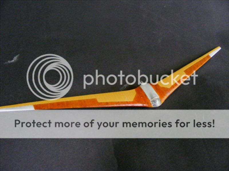

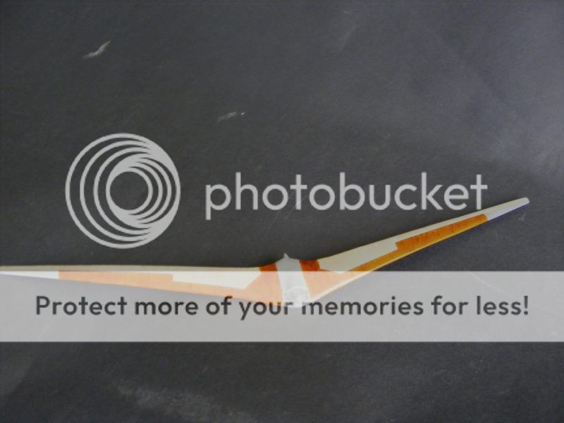

Dziś z powodu drobnych komplikacji zdrowotnych zostałem w domu i posiedzałem trochę przy modelu.
Wczoraj pomalowałem aluminium, teraz na tym jawnym brązie muszę jakoś odwzorować płotno, na razie jeszcze nie wiem jak:

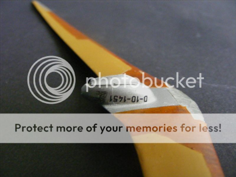

Dziś za to położyłem naklejki, niebyło ich wiele tak więc dałem rade :)

Ja płótno maluję Gunze C45 oczywiście możesz rozjaśnić lub przyciemnić. Na niepolakierowaną powłokę (najczęściej jedna warstwa) C45 nakładam pastele - najczęściej jakiś brąz, żółty lub biały (w zależności od koloru jaki chcę uzyskać) i rozcieram go przy pomocy takich patyczków z gąbka do kosmetyków damskich. Jeżeli chcesz żeby od góry żebra były jaśniejsze od reszty skrzydła możesz te miejsca, które mają być jaśniejsze zamaskować taśma a dopiero potem pastela i kolejna w miarę cienka warstwa C45. Dół - żebra czy inne el. konstrukcji, które prześwitywały przez płótno rysujesz na 1 warstwie C45 ołówkiem, lub kredką (są inne sposoby z maskowaniem ale ten jest moim zdaniem prosty i dość skuteczny) i kolejna warstwa C45. Zawsze możesz również trochę uplastycznić pastelami...
Tu jest link do mojego warsztatu możesz zobaczyć jak wychodzi - w realu model jest zdecydowanie mniej żółty:

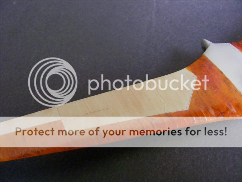

Zgodnie z podpowiedzami zrobiłem płutno, jak na pierwszy raz jestem zadowolony z efektu:

Ładny efekt, ale co to za brudy w formie wężyków na skrzydle?
