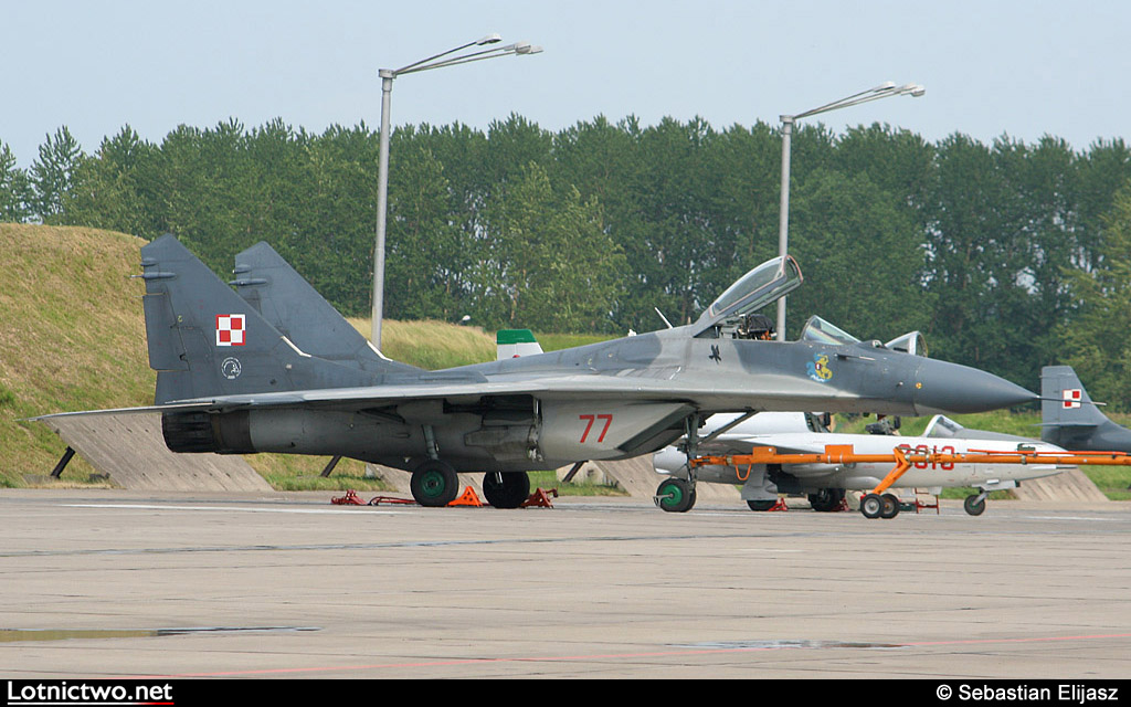

A oto i maszyna, którą będę robił - MiG-29A ze składu Polskich Sił Powietrznych. Numer boczny 77, przybył do Polski w grudniu 1995 roku jako jedna z dziesięciu maszyn wymienionych z Czechami na 11 śmigłowców W-3A Sokół. Od 1999 roku podczas remontu w WZL-2 został przemalowany i wygląda tak
Malowanie modelu będzie przedstawiać okres po sprowadzeniu go do Polski, jeszcze w czeskim kamuflażu, jednak bez kokard i z numerem bocznym namalowanym na wlotach powietrza.
