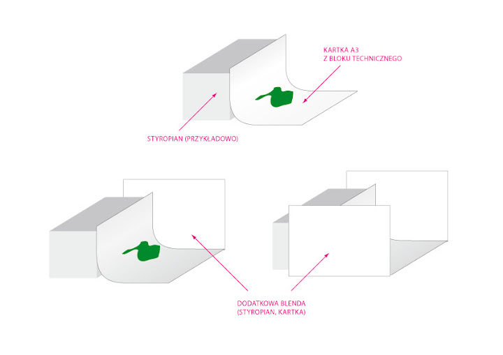

Postprzez shivadog » niedziela, 25 października 2009, 21:43
Prosta wersja studia dla ubogich, do zdjęć niewielkich obiektów.
Paktycznie niezbędne są karki i taśma klejąca, styropian można zastąpić pudełkiem, bądź książkami.
Ustawienie blend oraz całości względem światła (w wersji najbanalniejszej światła zaokiennego) należy ustalić doświadczalnie. Proponuję od razu zakupić cały blok A3, na pewno się przyda.

Postprzez Michal » niedziela, 25 października 2009, 21:51
Dziękuję za rady!
Shivadog właśnie coś podobnego stosuję, wersję z jedną dodatkową blendą. Tylko że u mnie tło ma załamanie pod kątem prostym. I używam kartek A-4, papier do drukarki zamiast bristolu z bloku technicznego. Spróbuję przy okazji zastosować "miękkie" przejście z płaszczyzny poziomej w pionową. Przy okazji zniknie widoczna gdzieniegdzie na moich fotkach krawędź.

Postprzez shivadog » niedziela, 25 października 2009, 22:31
Można też kłaść ze 2-3 kartki jedna na drugą, żeby przejście było łagodniejsze.
