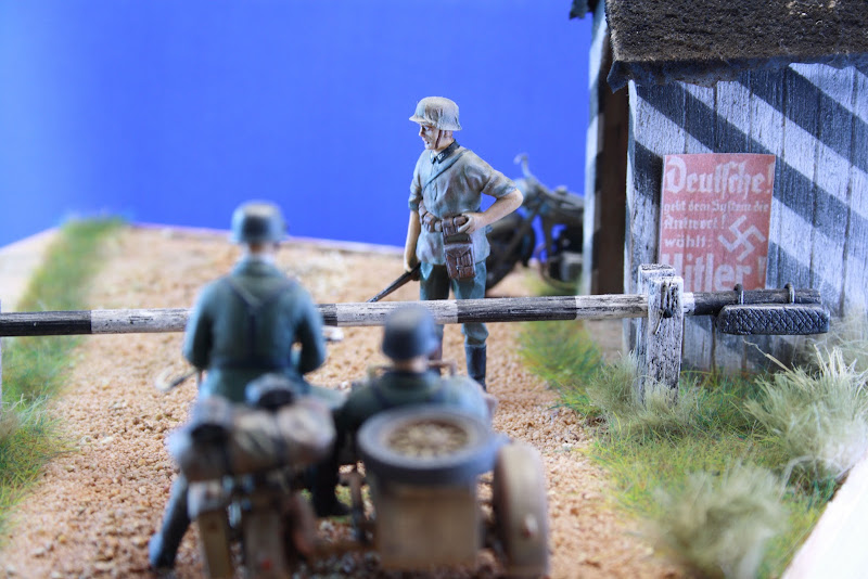

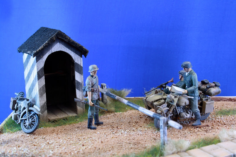

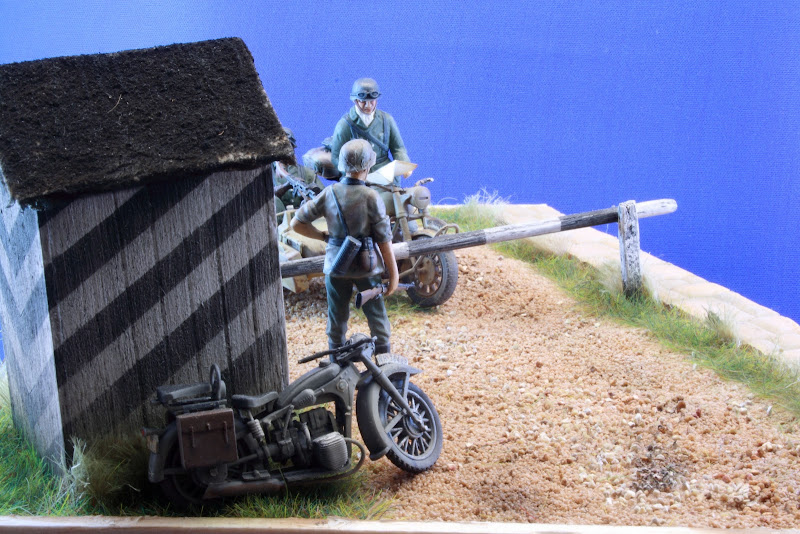

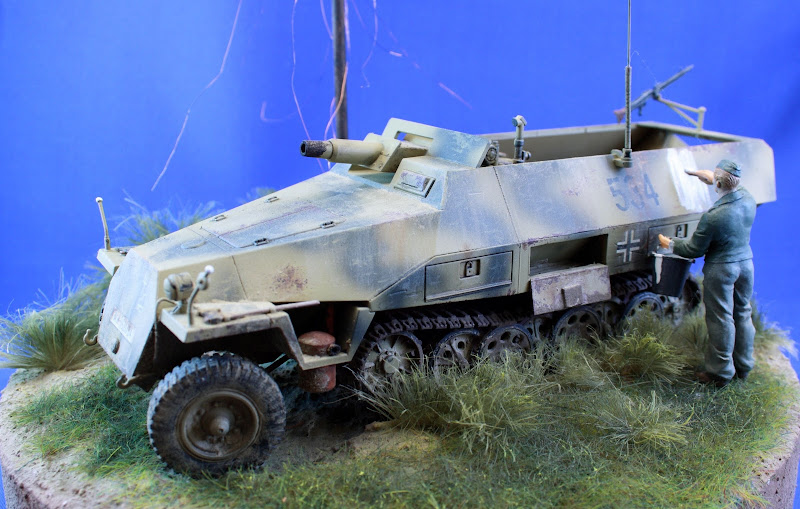

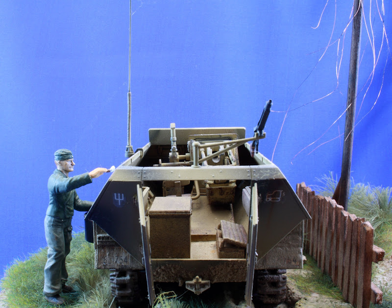

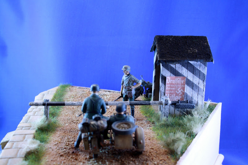

Zrobiłem parę fotek i chciałbym wiedzieć co można poprawić??

Jak dla mnie prześwietlone.

Zły balans bieli, wszystko na niebiesko.

Dokładnie. Nie warto ustawiać WB na automat (nie wiem, czy to zrobiłeś) jeśli mamy jednolite kolorowe tło. Albo ustawić ręcznie w zależności od rodzaju oświetlenia, albo lepiej zrobić zdjęcie RAW i ustawić WB na komputerze.
Światło wydaje się bardzo ostre. Może za blisko ustawiłeś lampy?

Dziękuję. Wszystkie sugestie wydaja się trafne:)..na histogramie migało mi z niektórych stron tylko jeszcze nie wiedziałem o co kaman...Lampy rzeczywiście były stosunkowo blisko,chyba zbyt dosłownie wziąłem stwierdzenie-DUUUUUŻO ŚWIATŁA :mrgreen: popracuje nad korekcja balansu bieli, może zrobię w ustawieniach wg.wzorca i zobaczymy...Lustrzanka to dla mnie zupełnie nowy temat wiec jeszcze sporo muszę się nauczyć

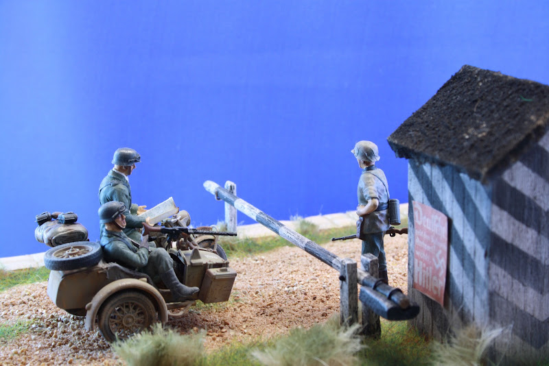

Ja tam żadnym fotografem nie jestem, ot czasem lubie się pobawić ale wydaje mi się, że zły odbiór tych fotek leży w sposobie fotografowania na co ma wpływ tło. Zdjęcia robiłeś z wykorzystaniem elementów bezcieniowych. Ja osobiście uważam, że tło powinno być nijakie znaczy czarne albo białe lub naturalne. Czarne tło ma ten plus, że jeśli ekspozycje i pomiar światła skupisz na modelu to tło uciekne natomiast wyodrębni się model. Kolorowe tła jakoś do mnie nie przemawiają bo odwracają uwagę od modelu przez treść koloru. Bezcieniowe sprawy dobre są do tła białego natomiast tło ciemne powinno mieć światło punktowe z przodu i góry Tak jak robi to kilku modelarzy na tym forum. Myślę że człowiek podświadomie ocenia też obraz z punktu widzenia naturalnego padania światła od góry. Gdybyś sfotografował breloczek światło może padać z różnych stron ale jeśli fotografujesz coś co ma rzeczywistość przypominać, światło też powinno padać jak w naturze a nie jak lampe sobie postawisz. Oświetlenie i sposób padania światła musi być elementem dioramy a nie oderwanym od niej bezcieniowym blaskiem z różnych stron

Na pierwszych zdjęciach trawa, ziemia jest dobrze naświetlona, ale niestety sam model znajduje się w ułożeniu w którym od większości płaskich powierzchni złapałeś odblask - przez co nie widzisz ich koloru, ale smutną biel. Czy pokrywałeś model na samym końcu lakierem matowym? Niestety może on zrobić taki psikus - po prostu mocno rozprasza światło, przez co wydaje nam się, że tłumi odblaski - a tak naprawdę rozbija je na wszystkie strony poprzez bardzo drobny pigment. Pokombinuj z ciut innym ustawieniem modelu wobec świateł lub samych świateł lub aparatu.
Kolory na mój gust wychodzą w porządku, ew. popróbuj z wartością ustawianego balansu bieli w granicach 2800-4000. Większość świetlówek tam się mieści. Najłatwiej byłoby gdybyś ustawiał balans bieli mierzony na jakąś szarą lub białą kartkę (czasem lepiej szarą, bo te białe mają fioletowe zafarby).
W pozostałych zdjęciach czasem ostrość miałeś ustawioną nie tam, gdzie sugerowałaby to kompozycja kadru. Przymykaj przesłonę maksymalnie do jakiś 16, nie warto przymykać w całości. Pamiętaj, że przy ustalonej przesłonie większą głębię ostrości uzyskasz skracając ogniskową - czyli np możesz postać robić przy 50mm ale już cała diorka wyjdzie na większej powierzchni ostra przy np: 24mm.
Miłego eksperymentowania!
Każde oświetlenie coś tam mówi - a takie lekko boczne są fantastyczne do portretów. Gdyby nie lekko ucięta łapka, no i wydaje mi się, że ostrością nie na oczy trafiłeś ;)

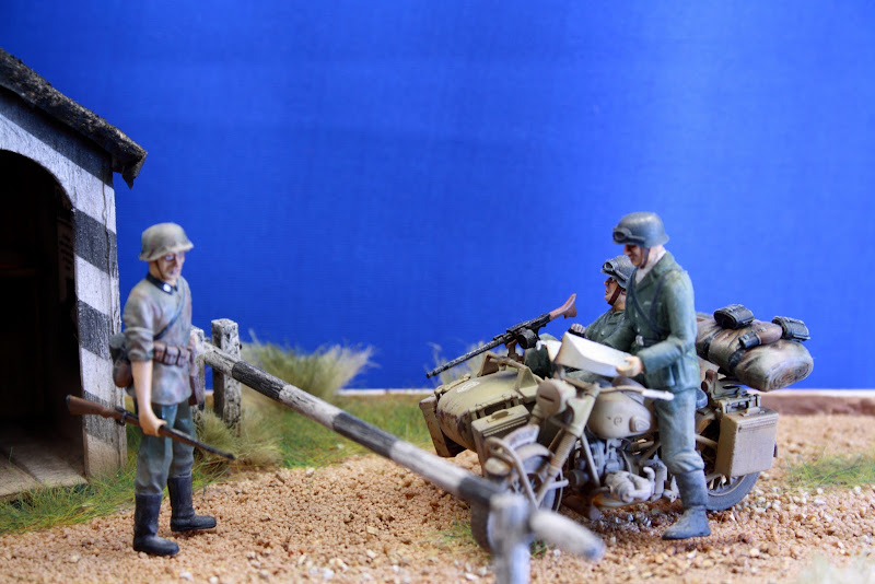

Jak w temacie. Ja także nie potrafie robić zdjęć :mrgreen:
Zdjęcia robie przy świetle dziennym.

Zdjęcie jest świetne - brakuje tylko - wyostrz. I tyle

Dołóż blendę z lewej strony. Dobrze się sprawuje folia alu.

Dzięki panowie. Dziś troszke poeksperymentowałem z aparatem, bo ostatnio nienajlepsze mi wychodziły w warsztacie.

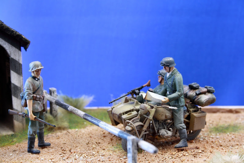

Wyszło jakoś kiepsko. Coś chyba za mało oświetlenia. Póbowałem, jak radził Sebastian, tzn. bilans bieli z białej kartki i też lipa.

Zdjęcie jest niedoświetlone i to mocno, biała (pognieciona) kartka z tła wyszła szaro.
Balans bieli się sypnął, w tym poprzednim było lepiej.
