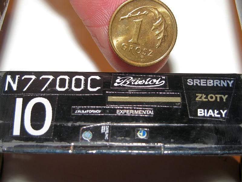

Postprzez piotr dmitruk » środa, 24 lutego 2010, 23:29
Właśnie dostałem kalki, które sam zaprojektowałem, i wypróbowałem je.
Druk jest dobry, czytelne są nawet najdrobniejsze napisy, biały jest dobrze kryjący. Wystąpiło minimalne przesunięcie białego podkładu, ale nie większe niż u renomowanych wytwórców. Sam nadruk jest ultracienki, wymaga zabezpieczenia lakierem, więc grubość kalkomanii i jej zachowanie zależy tylko od użytkownika. Pokryłem go Micro Decal Film, bez negatywnych reakcji. Dałem zbyt grubą warstwę, co widać na zdjęciu, ale nawet przy takiej grubości kalka wsysa się w nierówności i nie srebrzy, mimo tego, że nie używałem żadnej chemii. Trochę obawiałem się zachowania kolorów metalicznych, ale moje obawy rozwiały się, nie było żadnych problemów i efekt końcowy jest dobry.
No, panowie! Nie ma już żadnego usprawiedliwienia, do Corela i macie kalki jakie tylko chcecie!

Postprzez Juliusz » czwartek, 25 lutego 2010, 19:47
Potwierdzam to samo, co napisał Piotrek. Ja miałem pierwszy raz styczność z takimi kalkami i dlatego nie zabezpieczyłem ich. Nic się jednak nie stało, bo miałem wydrukowane kilka tych samych. Kolega Marek sam zaproponował, aby zapełnić wolne miejsca tymi samymi kalkami. Wydruk znakomity.
