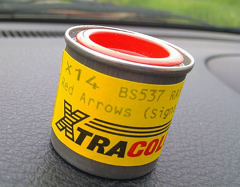

Ja nie zwykłem chwalić zakupami, ale tu muszę - uzupełniam swoją paletę Xtracolor i dziś miedzy innymi w mojej kolekcji zagościło to:
Red Arrows Red :)
Idealnie na czas dla 1:32 Hawka T1 Revella, jakiego już mam.
:mrgreen:
