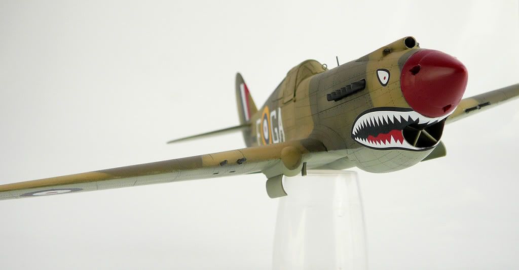

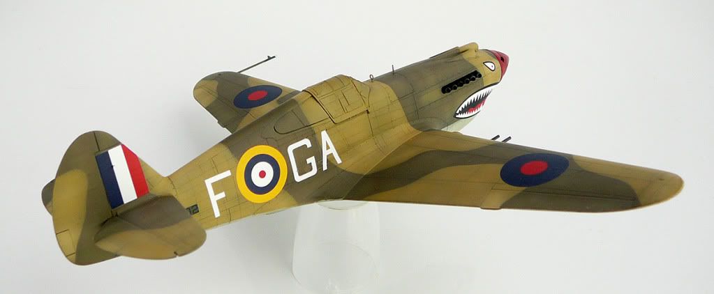

Kolejna udana, tym razem bardziej zaawansowana próba z Xtracolorami.
Czas schnięcia warstwy około 15h przy rozcieńczeniu Levelingiem Mr Hobby. Idealny połysk pod kalki ! POLECAM !!
X002 - Dark Earth
X009 - Middle Stone

Wszyscy tak chwalicie trafność kolorów tych farb, a tu na moje oko ten dark earth trochę mało earth jest.

Oj to coś Krystianowe foto musi być rozjaśnione, akurat mam przed nosem puszkę Dark Earth i jest zdecydowanie ciemniejsza jak to na foto.

Kuba P. napisał(a):Oj to coś Krystianowe foto musi być rozjaśnione, akurat mam przed nosem puszkę Dark Earth i jest zdecydowanie ciemniejsza jak to na foto.
Kuba, ten P-40 jest w pustynnym kamo, więc DE to ten ciemniejszy kolor. Jeśli to w Twojej puszce jest jeszcze ciemniejsze, to mam wątpliwości, czy ten kolor w wykonaniu Xtracolor jest OK.

Teraz ja - o cholera - napisałem śmiesznie. Nie znam sie na P-40, skołowaliście mnie:) zakręciłem się i są skutki. Wziąłem tego P-40 za malowanie brązowo - zielone tylko foto przekłamuje. I za DE wziąłem ... jasniejszy kolor! :mrgreen:
Jak to ciemniejsze to DE to mój w puszce jest ... ciut jasniejszy. I to jest właśnie gadanie o kolorach na monitorze. :mrgreen:

Kuba, próbowałem z nitro, próbka na skrzydle 109ki, którą prezentowałem była rozcieńczona nitro. Faktycznie, lustro lepiej wychodzi ale po levelingu też da się kalki nakładać. Wiadomo, jeden woli blondynki drugi peczterdziestki :mrgreen:
Foto nie jest rozjaśniane tylko przyciemnione i wyostrzone. Niestety dałem trochę za dużo światła i przepaliło fotkę. Musiałem to wyrównać. Tu jest efekt po nałożeniu kalek i zmatowieniu mdelu akrylem ITALERI 4636AP
Co do DE to u mnie w puszce też jest ciemniejszy. Malowałem to niemal transparentnymi warstwami, może dlatego, a może dlatego że monitory różnie świecą.
Po nałożeniu matowego koloru kolory lekko rozjasniały.
