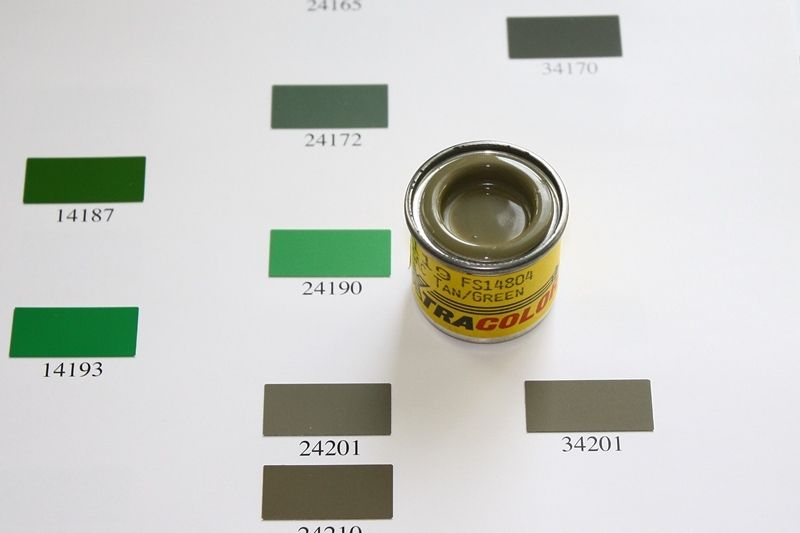

1. Gdy Blue Angels zmieniło samoloty na F-18 to zaczęli używać również jaśniejszej i bardziej niebieskiej farby właśnie coś w okolicach FS15052 w porównaniu do poprzedniej FS15050, ale patrząc na fotografie na Twojej stronie to wydaje się że X163 to własnie FS15050 a X123 to FS15052 (czyli trochę inaczej niż to jest na puszkach). Ale tak na pewno to będę wiedział jak będę miał te farbki u siebie.
2. Czyli jest to kolor którym malowane było wnętrze F-15 Eagle.
3. Przepraszam chodziło mi o X162. Przedtem była ona opisana jak FS35189, ale już jest dobrze :)
4. Myślę, że chodziło im FS34201, a oznaczenie FS14804 jest błędne (takiego FS'a nawet nie ma)
5,6,7 OK
8. Jeżeli metaliczny to 9006, a jeżeli jasnokremowy to 9001
9 OK

Raczej bałagan u producenta farb, Mam X119 kupioną kilka lat temu i pięknie jest napisane FS14201 SAC Tan/Green. Kolor dobrze trzyma się wzornika FS.

X119 to 14201 tak jak w opisie, nie tak jak na wydruku na etykiecie.
X123 to 15050. 15052 jest jaśniejsza więc to nie ten kolor.
X252 to metalic więc RAL9006 i tak jest.
