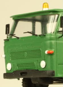

Zasadniczymi różnicami są: możliwość dodatkowego uszczegółowienia pojedynczego elementu, brak szwu połączenia połówek form i całkowity brak śladów po wypychaczach. Łatwo usuwalne nadlewy ostrym skalpelem to także niewątpliwy atut w porównaniu z wtryskiem polistyrenowym. Trochę żywicznych trocin i tyle. szlifowanie i szpachlowanie - betka.
Grile Starów 1:72 są fototrawione podobnie jak w moich Starach 1:87. Lusterka, chlapacze i wycieraczki także. Vide brak "topornych" baboli wtryskowych, które tak wszyscy tępimy w słabszej jakości modelach wtryskowych.

Na zdjęciu widok filigranowego grila Stara 28 "Szambelan" w skali H0 z TOLOLOKO. Blaszka nowosrebrna 0,2mm.
