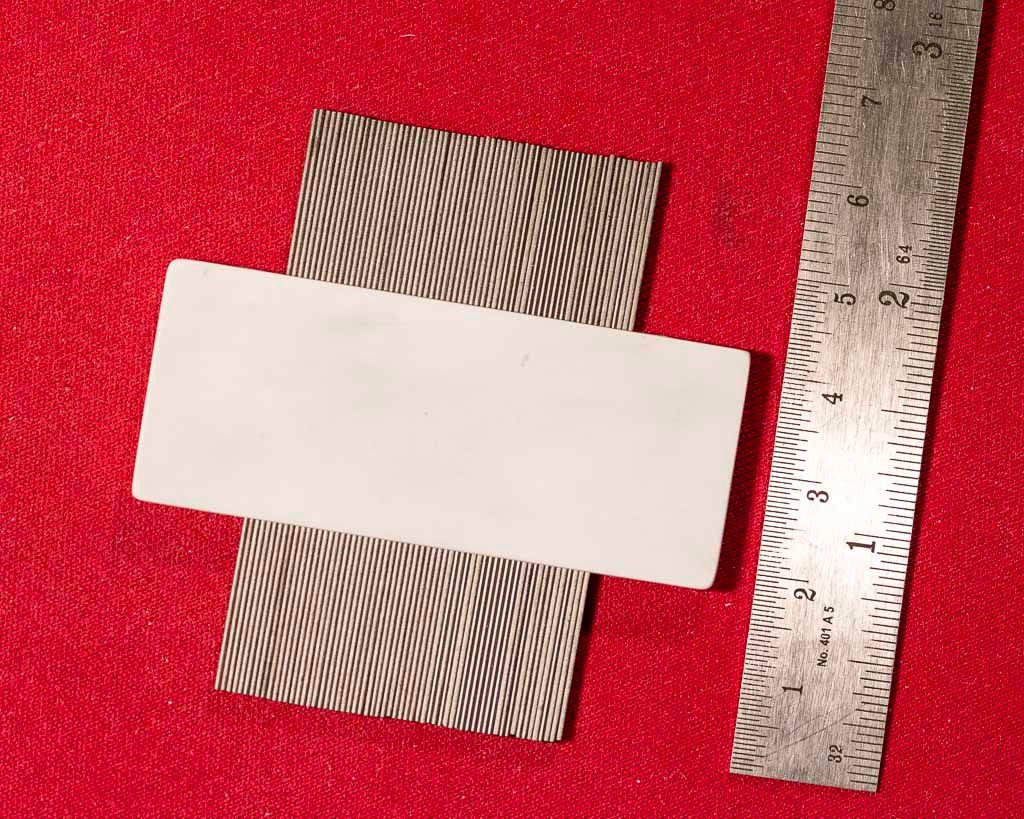

Jak brzmi polska nazwa tego urządzonka ewentualnie gdzie szukać w pl, przejrzałem dwa największe sklepy modelarskie i nie natrafiłem na te urządzonko

Postprzez rotpol13 » środa, 3 września 2014, 17:27
To się zowie po naszemu - szablon profilowy.
Kupisz w dobrych i gorszych sklepach narzędziowych :)

Re: Profile/Contur Gauge
Postprzez potez » środa, 3 września 2014, 21:56
Tylko do celów modelarskich to sie słabo nadaje, bo za grube i za chamskie w uzyciu 8-)
Jakbyś samochody stare albo meble odnawiał to w sam raz.
Do celów modelarskich to najlepsze jest to samo ale w wersji Adam Słodowy - obudowa plastik i jako druty grafity 0,5mm do ołówków skalibrowane na długość - precyzyjne i jeszcze samosmarujące się - koszt budowy 20PLN - bo trzeba dobrej jakości grafity kupić z Faber Castela :mrgreen:
Postprzez potez » czwartek, 4 września 2014, 23:37
Obraz wart tysiąca słów:
Adam Słodowy:
Grafity mają fi 0,5 mm a w tym ustrojstwie ze sklepu sa krzywawe druty fi~1mm. Na upartego to można do 1:24 używać.
Ja tym robię wręgi w moich modelach w skali 1:48 od jakichś 10 lat. Działa. Tylko co jakiś czas trzeba któregoś grafita wymienić 8-)
Postprzez piotr dmitruk » czwartek, 4 września 2014, 23:45
Jak umocowałeś grafity w plastiku? Latają luzem? Nie wypadają?
Posty: 10502
Postprzez potez » piątek, 5 września 2014, 00:48
Obudowa to kanapka z 3 kawałków PS 2mm podstawa, 0,5 ( w rzeczywistości mniej) jako dystans na grubość grafitu i wierzch o,8mm. Obudowa lekko ściska grafity w środku. Poniewaz dystans jest cieńszy niż 0,5mm a fabercastelle maja o,5 mm średnicy to ładnie je to hamuje, żeby nie wypadały a na skrajnych pozycjach prawo-lewo sa wklejone na stałe kawałki grafitów na CA, żeby się ładnie pręty pomiarowe ślizgały. Jak się napcha grafity na szerokość to przy grubości 0,5mm łatwo jest miec minimalny luz, który pozwala im się suwac góra dół i nie latać na boki i stabilnie zbierać kształt. Trzeba je tylko delikatnie na długość zeszzlifować papierem 600 i za psi grosz maszynka działa przez lata jak ta lala.
