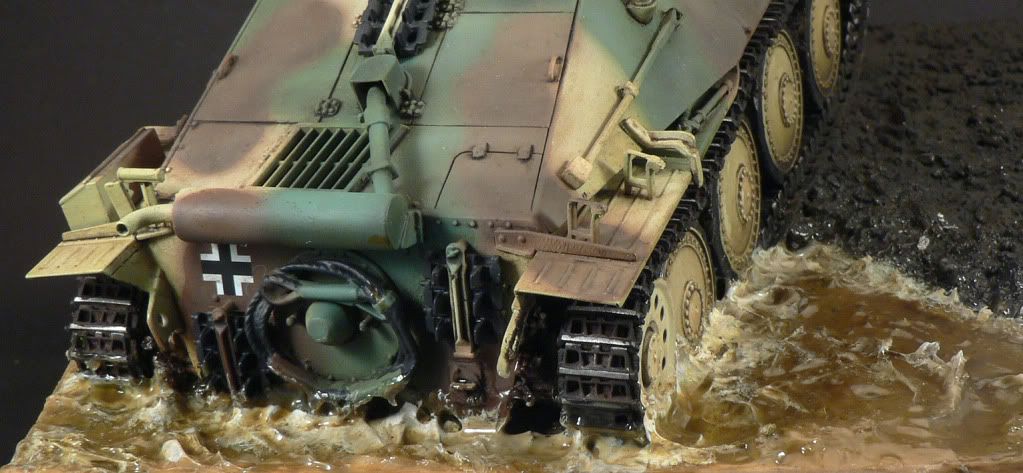

Muszę zrobić 3 dosyć sporo kałuże na dioramie z zagrzebanym w błocie czołgiem. I pojawił się problem czego użyć do zrobienia wody. Na chwilę obecną mam jedynie Vallejo still ,ale lipne to. Zapada się mocno wsiąka w podłoże. Co możecie polecić do zrobienia ładnej wody na dioramie?

Ja ostatnio używałem still water jako baza, a później modelowałem wszystko żelem "Water effects". Wszystko ładnie wyszło mimo, że pewnie problemy z kompatybilnością "bazy bazowej" z epoksydy były...

Adamie pokaż zdjęcie jak to wyszło. ;o)

Coś takiego, żywica epoksydowa zareagowała mi z plastikiem i zaczęła się gotować, ale warstwa still water, a później żel uratowały sprawę. SW faktycznie się zapada, więc może skombinuj sobie jakąś żywice epoksydową, albo przezroczystą odlewniczą.

Ciakwie wyszła ci ta woda. Może trochę za duże fale ,ale ogólnie się podoba. Pokazuj szybko całą pracę. :mrgreen:

ja polecam na glebsze od 3 mm kaluze wode z Andrei
albo jakas inna zywiczna - still water z Vallejo to strata pieniedzy
jesli z mysla o kaluzacha bajorach zakupione - nie to ze sie nie da,
ale po co sie meczyc ...
