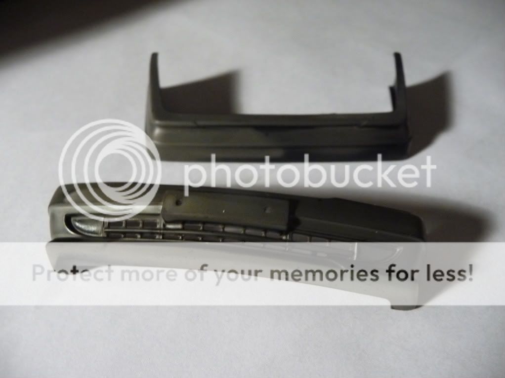

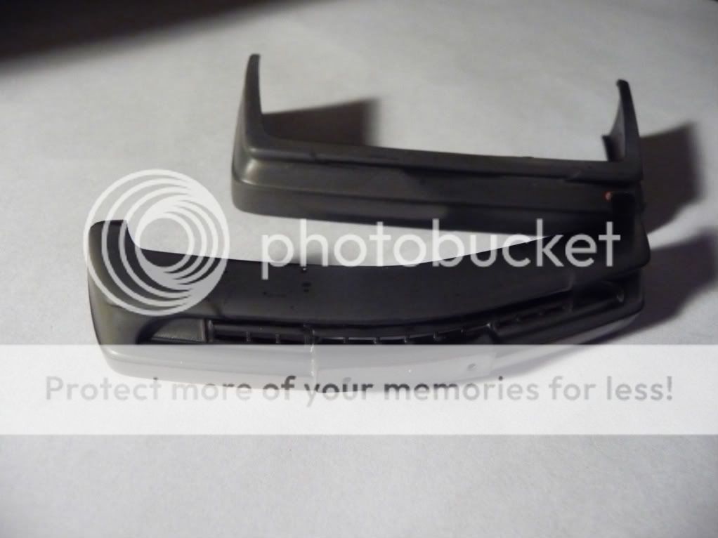

Postprzez Salatnik » sobota, 18 grudnia 2010, 22:53
Model samochodu firmy Tamiya:
Części były lakierowane tak samo jak kasta, trzy razy podkład bordowy, potem 2 warstwy koloru (motip). Kasta z maską się ładnie błyszczą, a zderzaki i listwy boczne takie tragicznie matowe. Miał ktoś do czynienia z takim zjawiskiem. Co mogę z tym zrobić?

Niedomieszane, reakcja z podkładem, wilgoć - wiele może być przyczyn. Zdjecia są słabe i niewiele widać. Jak się domyślam masz taką mleczną poświatę - najcześciej to wilgoć powoduje taki efekt.

Pozostała część modelu była lakierowana tym samym podkładem, lakierem i suszyła się w tym samym miejscu, ale mimo to nie jest matowa. Wilgoć jak najbardziej pasuje bo maluję w piwnicy. Spróbuję pokombinować z jakimś innym miejscem ew. zmontuję jakąś szczelną komorę do malowania. Dzięki.

Motip raczej ma słabe nootwania w modelarstwie :) ze wgzlędu na agresywność i nie zawsze zgodne z oczekiwaniami efekty. Popróbuj ze sprayami Tamiya.
