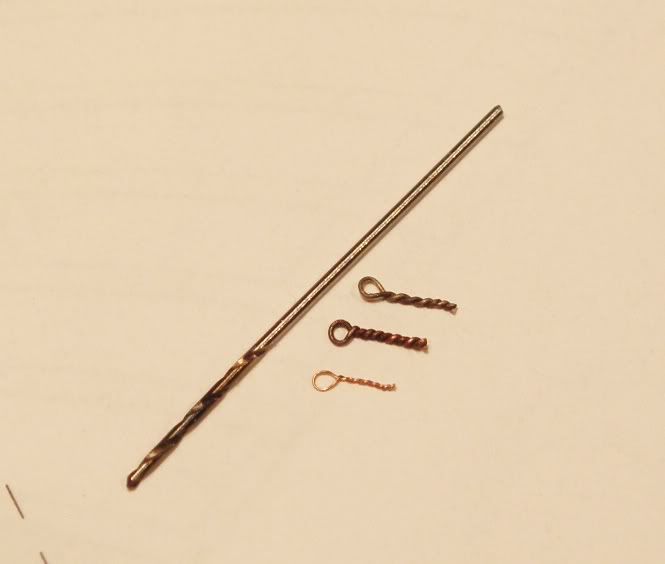

Postprzez Mecenas » sobota, 8 stycznia 2011, 22:50
Dłubię sobie Camela w ramach konkursu "7 eskadra" i znowu zagwozdka na drodze więc proszę o poradę: który drucik Waszym zdaniem najlepiej będzie się nadawał do robienia zaczepów na olinowanie: dwa od lewej to miedziane, po prawej jest stalowy. Wiertełko obok to rozmiar 0,3mm.

Postprzez warjat » niedziela, 9 stycznia 2011, 20:16
Według mnie ten stalowy ;p

Postprzez mr.jaro » poniedziałek, 10 stycznia 2011, 11:53
Jakiego drutu bys nie wybral, nie skrecaj go, bo przy tym "petla" tez nabiera skrecona forme, co nieestetycznie wyglada. Najlepiej, jesli drut wygniesz w formie "U", w miejscu "petli" umiescisz wiertelko lub koncowke igly, a nastepnie dogniesz koncowki do siebie tak, by wszystko pozostalo w plaszczyznie. Jesli drut nie jest zbyt gruby, dogiecie koncowek mozna sobie darowac - powstanie ono samoczynnie podczas umieszczania zaczepu w uprzednio wywierconym otworku.
Ciekawa metode wykonania zaczepow z naciagami pokazal swojego czasu Wojtek - trzebaby poszukac na forum, albo na portalu.
