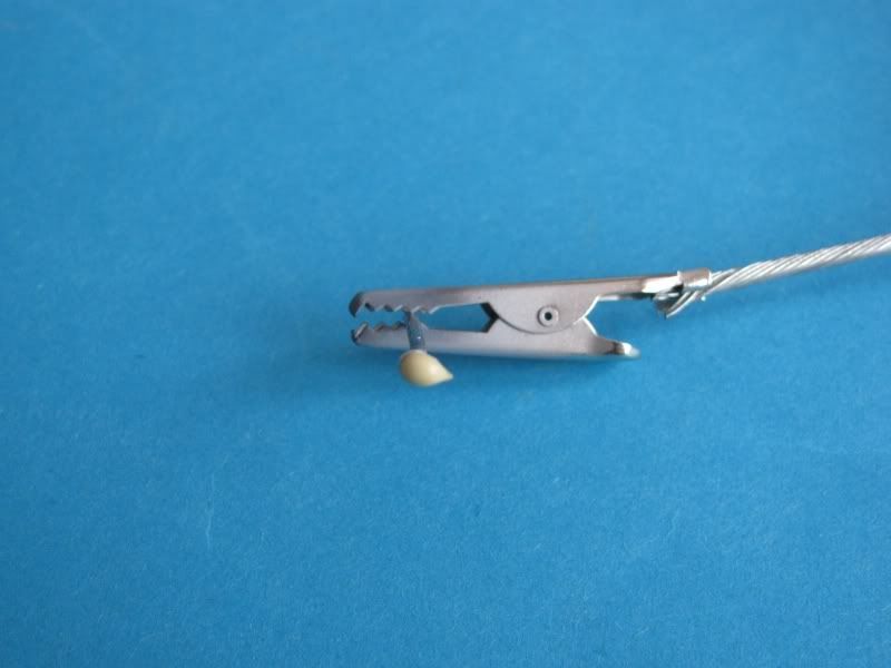

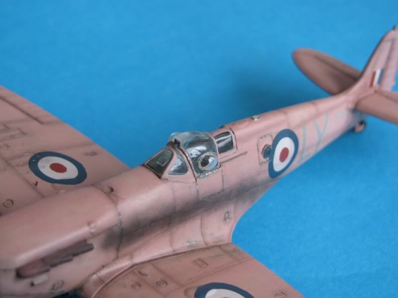

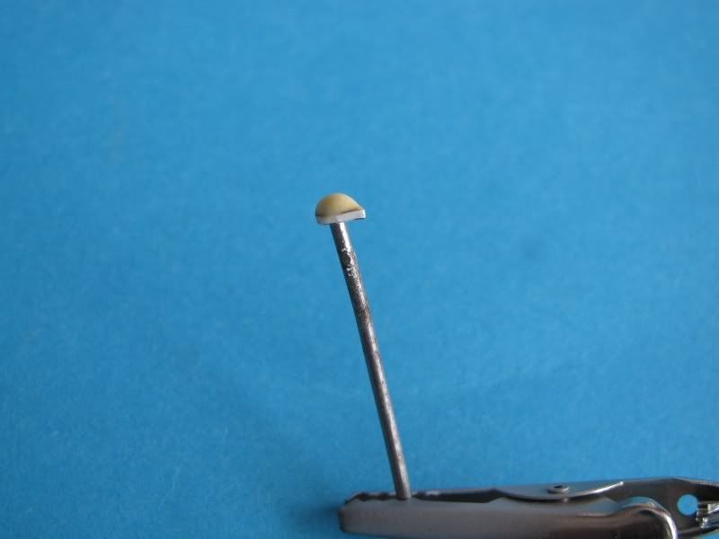

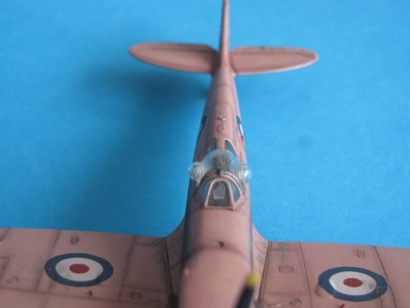

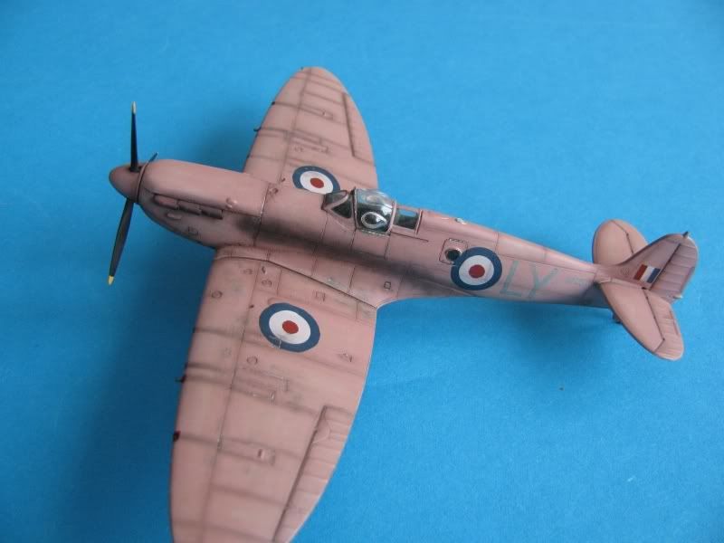

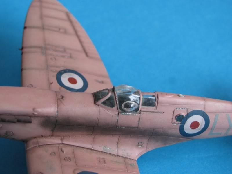

W osłonce wiercisz dziurki po obu stronach i tylne części otworów wycinasz w kształt łezki. Wycinasz kawałek płytki polistyrenowej w kształt tej łezki, tak żeby weszła w ten otworek, przyklejasz do gwoździka, na wierzchu kształtujesz kropelkę w 3D ( w moim przypadku z Distalu) i na tym kopycie obciągasz nową łezkę z przezroczystego tworzywa. Po wycięciu przyklejasz na miejsce.

piotr dmitruk napisał(a):Obrazek
Jak na rozpoznawczego, to nieźle usmarowany prochem...
